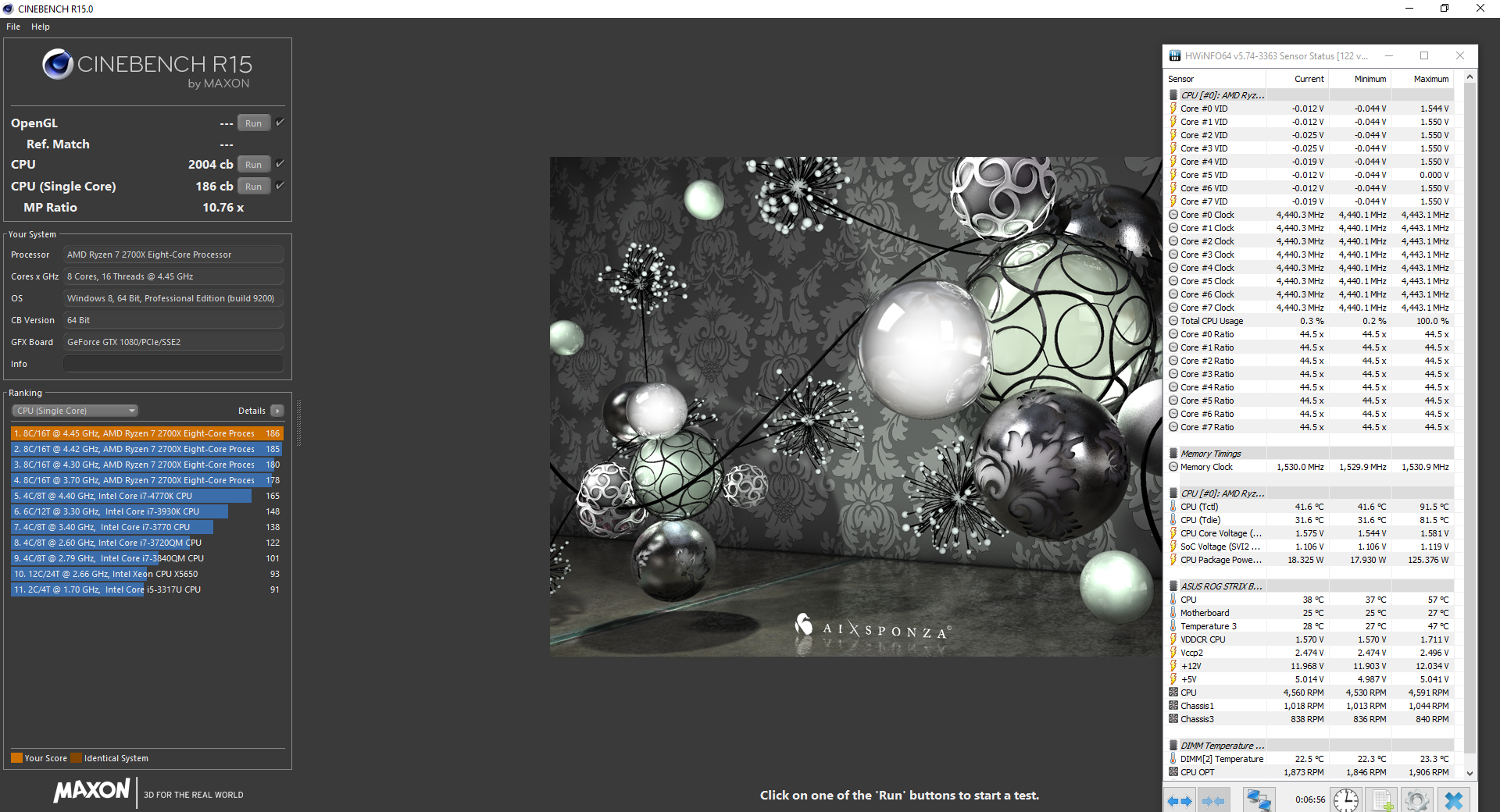

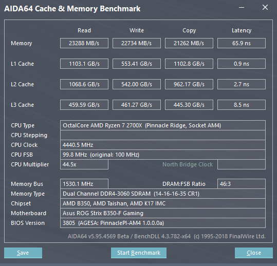

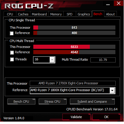

Регистрация: 17.12.2006
Откуда: г.Дзержинский
https://valid.x86.fr/1sqcwt
1sqcwt.png [ 33.77 КБ | Просмотров: 12280 ]
CBr15 тесты запустились вот так, кажется, это предел с моим охладом.
Снимок3.PNG [ 26.91 КБ | Просмотров: 12280 ]
Снимок1.PNG [ 1.19 МБ | Просмотров: 12280 ]
Снимок.PNG [ 1.19 МБ | Просмотров: 12280 ]
cachemem.png [ 91.72 КБ | Просмотров: 12280 ]
Ryzen 7 2700Х+СЖО
ASUS B350-F Strix Gaming
HyperX FURY DDR4 2666 HX426C16FB2K2/16 2*8GB
ROG-STRIX-GTX1080-O8G-11GBPS
PLextor M8PeG 512
Последний раз редактировалось Kostolomus 07.04.2018 18:46, всего редактировалось 2 раз(а).
