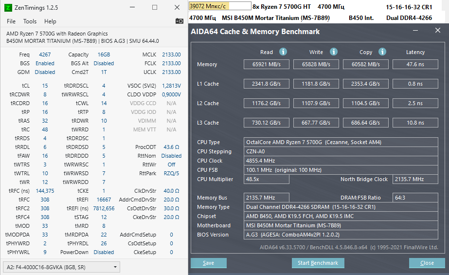

Закончил я видимо возиться с этим "мортаром" - 99% того, что можно с этой материнкой выжать, выжато и высушено :)
4266 CL15-16 @1.62V
aida-4266cl15.png [ 187.82 КБ | Просмотров: 1020 ]

Если правильно понимаю, у вас еще и проц на 4.7 ГГц стоит. Может это дает 47.6нс...
update: действительно, если поставить проц на 4.7 ГГц, то нс становится меньше. 47,2 уже.
61398

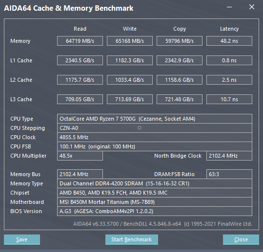

Да не... Это аида походу частоту Core0 показывает, как и в бенче - где чихать она хотела на СPPC capabilities :-)
Вот 4200@15
4200-CL15-1.584V.png [ 162.25 КБ | Просмотров: 1007 ]

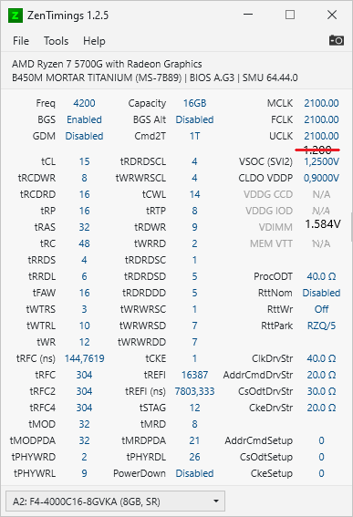

Не, я тут на OCN постил сегодня в ветке по DDR, вот с этими 4200cl15 с поджатыми таймингами - час убил чтобы понять, откуда ошибка 11 в 1usmus-e. Оказалось Vsoc мало 1.2. Поднял до 1.25 и все полетело.
4200CL15 Vsoc 1.25
ZT-error11.png [ 33.37 КБ | Просмотров: 986 ]
