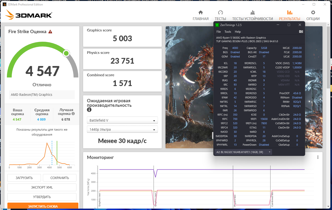

botanbb писал(а):
Подскажите какие тесты нужно ещё проходить? Прошёл только Fire Strike обычный в FHD разрешении. Прикрепляю результаты.
Ещё попробовал подключить монитор через DVI-D не помогло.
Наверху вкладку переключите stress test, там будет прогонка 20 кругов (можно night raid также для igpu), то что вы сделали это бенчмарк обычный. Раз кабель не помог, значит убираем этот вариант. Чипсет драйвера не забудьте, стресс тест, если он проходит, то потом сброс в дефолт биос в матери. И лучше снять батарейку, с этими бета combo биосами agesa 1207 много чудес бывает, и в стоке поиграть как выше писали. И не забыть про проверку целостности системных файлов:
"In the search box on the taskbar, type Command Prompt, and right-click or press and hold Command Prompt (Desktop app) from the list of results. Select Run as administrator, and then select Yes.
Type sfc /scannow (note the space between "sfc" and "/") and press Enter.
After you see a message that says, "Verification 100% complete," type exit."
https://www.amd.com/ru/support/chipsets ... t-am4/b550

Andy-S писал(а):
Угу. Плюс оперативка должна быть в стоке, 2133 или 2666 как плата выставит, xmp 3200 не применять.
Выставил всё в дефолт. Всё стабильно работает! Спасибо!))) Поиграл 4 часа в Ведьмака. Ни одного лага или предупреждения в журнале.

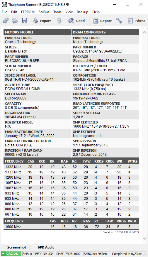

Насчёт ОЗУ, посмотрел в тайфун бёрнер, вот такие 2 плашки. До скольки их можно погнать?)
ОЗУ1.PNG [ 64.37 КБ | Просмотров: 1816 ]
ОЗУ2.PNG [ 62.7 КБ | Просмотров: 1816 ]

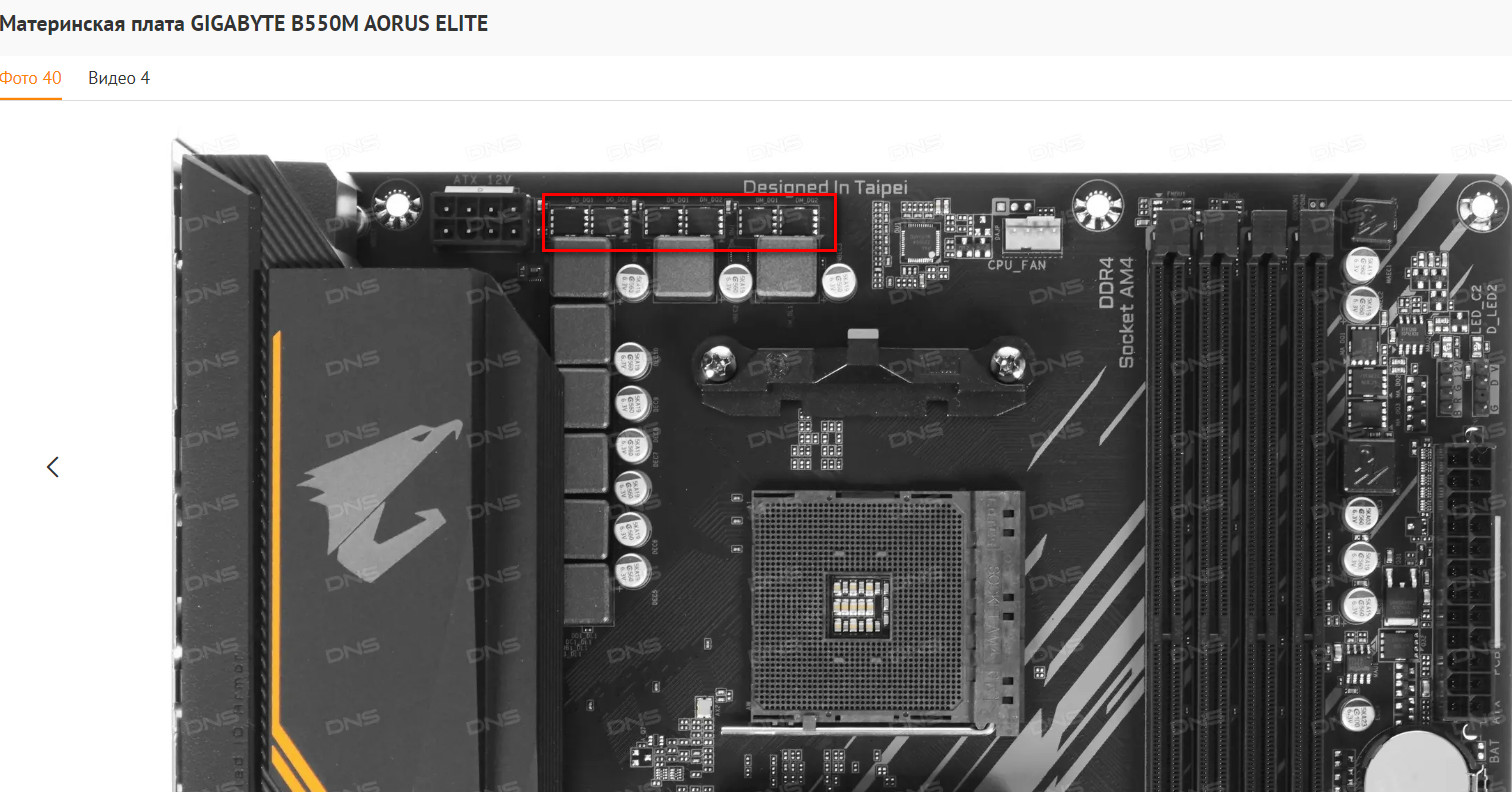

botanbb писал(а):
Мать b550m Aorus Elite
Классика... Материнка с дерьмовым питанием сок, плюс без радиатора, встройку разогнать на ней вряд-ли получится, сток если будет пахать, уже счастье. Если всю тему прочел - видел опупею Traper с B550M S2H и 5600g, это считай твой мануал. Т.к. soc на ней ровно как на твоей. Планки тоже одноранг балики, так что и память тоже можешь по скринам для него пробовать. Первым делом - колхозить обдув
вот сюда
111.jpg [ 237.86 КБ | Просмотров: 1796 ]
Ну благо в этом плане с руками всё в порядке. По работе есть и куча разных термоинтерфейсов и доступ к фрезе, да и во FreeCad смогу набросать вариант охлада. Есть вообще смысл так заморачиваться или простого радиатора схватит?
В целом спасибо за помощь, очень рад, что такие форумы ещё живут! 8-)
Добавлено спустя 32 минуты 26 секунд:
Andy-S писал(а):
Если есть вариант махнуться на Asus TUF GAMING B450M-PRO S. Имеет смысл?)) Не знаю, что там с питанием, но радиатор хотя бы стоит на СОКе.
И ещё вопрос, моя мать плоха только для АРУ или на 5600(х) + видеокарта тоже будут такие траблы?

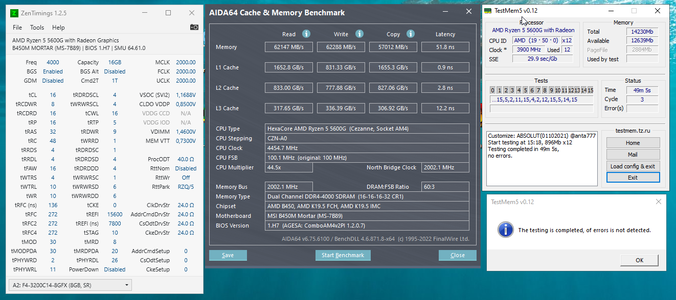

botanbb, не знаю во что играешь, но в старых играх и стратегиях пока можно ставить лок на 60 фпс, снимешь какую-то нагрузку с питания SoC. Память не обязательно гнать вусмерть на 1,45В. Хохмы ради поставил частоту 4000 CL18 на 1.35В (если материнка не врет и сама не завышает, датчика нет, хотя на половной плате Gigabyte b550m s2h такой датчик был и гига сама завышала напряжение до 1,38В на 3600СL16). Память та же, Crucial Ballistix 3200, только 32Гб. Тайминги не абы какие 18-20-20-20-40, со всем остальным не заморачивался, все в авто. Частота ГПУ 2100 (+200 от стока, автобуст самой материнки, в простое сбрасывает до 400). VSoC автоматом 1.15В.
Получилось не так уж плохо, даже физикс у меня повыше, хотя включено только ПБО. Графических баллов конечно чуть поменьше, но вам же главное стабильность, чтобы материнка вывозила нагрузку. Разница со стоком около 14-15%, это практически уровень стокового 5700G.
RAM4000CL18 iGPU2100.png [ 439.01 КБ | Просмотров: 1552 ]
Если и таком конфиге будут вылеты, оставь частоту ГПУ в стоке.
M/b ASUS TUF GAMING B550M-PLUS, Ryzen 5600G, 2x16Crucial Ballistix 3200, NVME Kingston SKC2500 500Gb, Samsung SM961 1Tb, HDD WD20EZRX 2Tb
