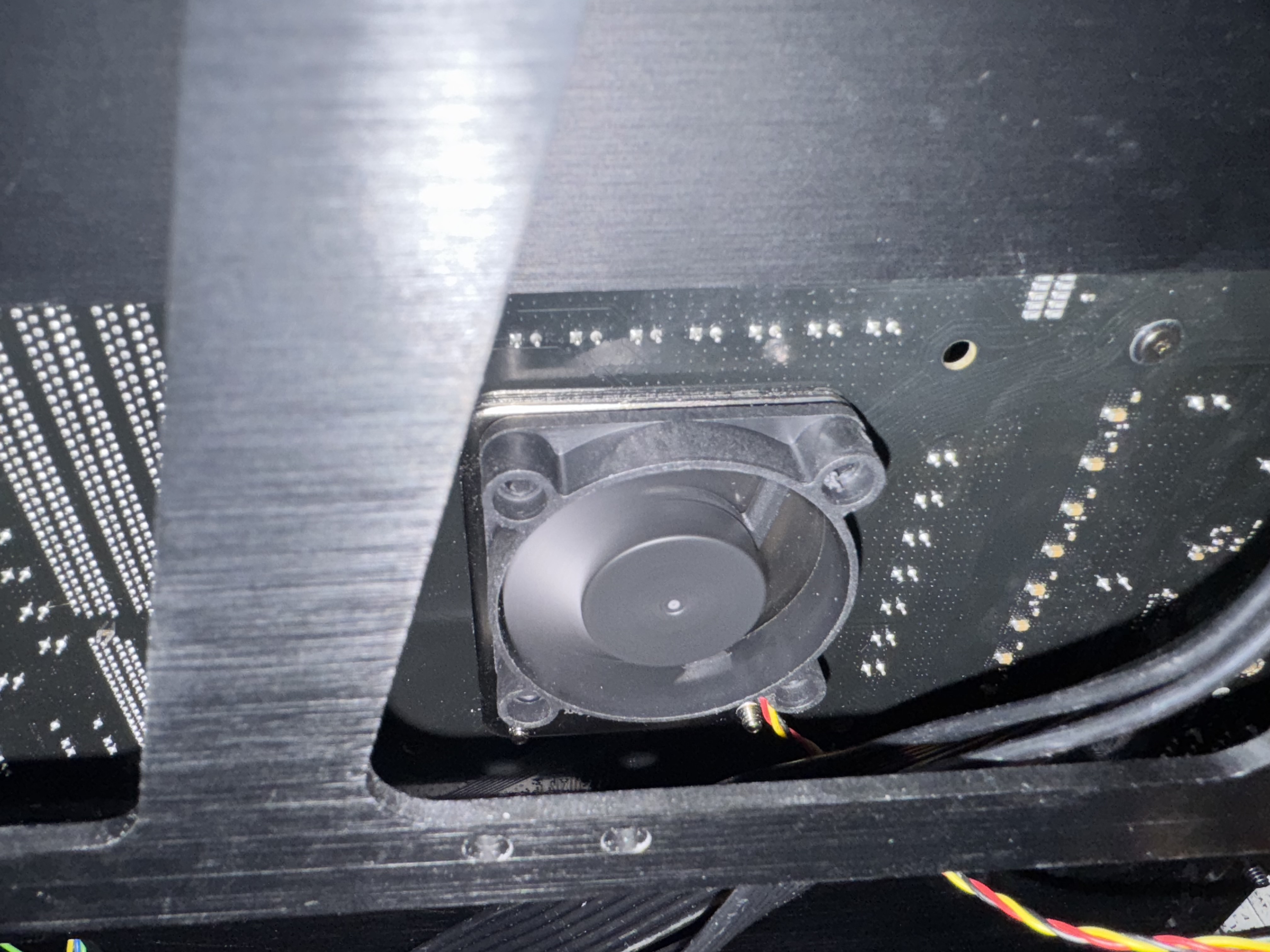

Кстати о сокете, у кого как с температурами бэкплейта? Судя по всему, ноги в сокете и сам сокет выполняют роль пусть и не слишком эффективного, но радиатора. При 400+ Вт на бэкплейте можно жарить шашлык :) Наверно. Пробовал сосиску приложить, готовка хоть и медленно, но происходит)
Под 775 сокет у термалрайта было решение для охлаждения сокета с обратной стороны, Thermalright IFX-10. Видел кто-нибудь подобное под 1700? Думаю, имеет смысл более чем.
дык - тот-же "хэви-бекплейт" из люминия сделан - чем не "радиатор"? плюс - он прикручивается ВМЕСТО стальной подкладки под сокетом ;) Просто прикрутить его через термопрокладку и уже сзади бекплейта можно городить что угодно. например тот-же водоблок для видях(который универсальный)...

Megagad, в принципе вариант, хотя и выглядит костылем тем ещё.
Добавлено спустя 9 минут 36 секунд:
Ладно, надо будет над этим поразмышлять.
Добавлено спустя 6 минут 19 секунд:
Вот такую хреновину взять:
https://sl.aliexpress.ru/p?key=4fmMGBj
Насверлить дырок и посадить через прокладку.

Megagad, пока так :D
IMG_1328.jpeg [ 1.87 МБ | Просмотров: 510 ]
Как говорится, сила есть - ума не надо)
P.S. Теперь холодная вообще.

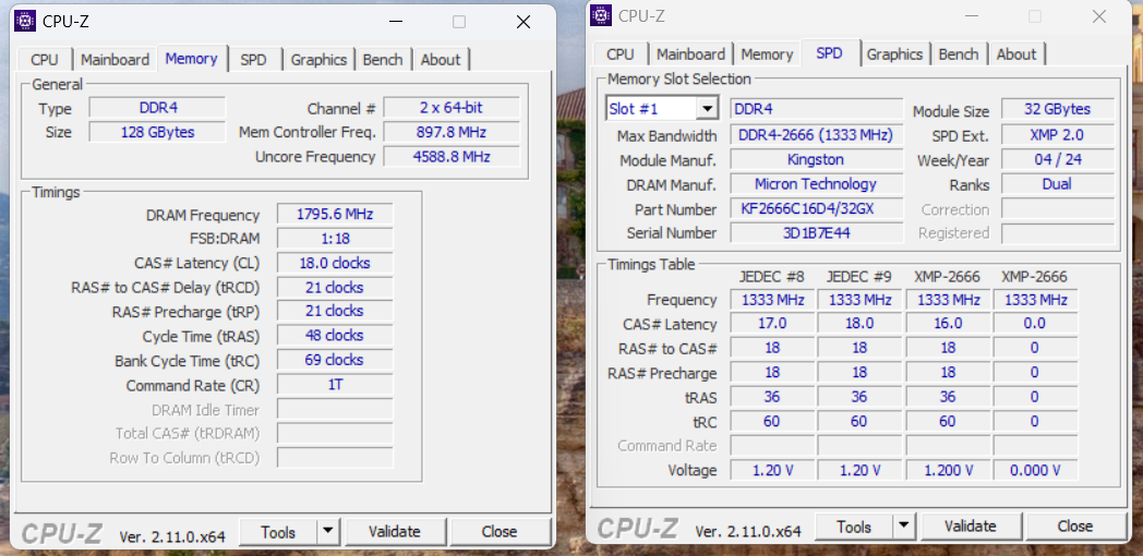

Calk444, а что за память-то? Два модуля это ерунда, тем более 16 гиг. У меня два 32-гиговых вообще на 4000 едут, причём далеко не самые лучшие.
Patriot Viper xmp 3600 18 22 22
Регистрация: 27.02.2007
Фото: 119
xzqtr писал(а):
ну шо имеем со времен 9го поколения
Продай на авито любителям всего Made in Germany, как раз на акриловый суперкул выйдет) Минус градусов восемь сразу без заморочек. Цельномедный получше, конечно, но ХЗ стоит ли того разница в цене. Только главное не ставить эту дебильную RGB рамку. Тот, кто её придумал - реально дебил, причем конченый. Или это, или маркетинг головного мозга.
Добавлено спустя 4 минуты 33 секунды:
В ней дело. Любые "казуальные" самсунги и кингстоны будут лучше. Буквально, абсолютно любые.
Даже вот такие без вопросов поедут на 3600-3800, даже если их будет четыре штуки.

Calk444 писал(а):
а что это за оперативная память на скринах?
Кингстоны 2666 МГц, четыре штуки по 32 Гб.
