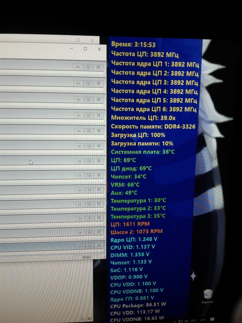

Всем доброго времени суток. На фото около 2х часов прайма (small). Нормальные ли показатели температуры и вольтажа на данных частотах? Можно ли использовать компьютер в таком режиме на постоянной основе (в основном игры, да, знаю, там будет греться меньше, просто перестраховываюсь, ибо в разгоне не особо что понимаю). Особенно интересует температура процессора и ВРМ, не произойдет ли деградация при длительном использовании? Конфиг:
-Ryzen 5 2600
-Deepcool Gammax 300
-Aorus b450 Pro
- память Samsung OEM BB2-CRC, 2x8. 3333 cl 16 18 18 18 36 cr1
- БП Deepcool DA 700W (12-ти вольтовая линия при такой нагрузке просаживается до 11.88, что, вроде как в пределах нормы)
Память 3326 Мгц - это как ? :-)
Регистрация: 07.09.2018
Ну это скорее всего прикол материнки, я точно не знаю, в биосе стоит 3333.

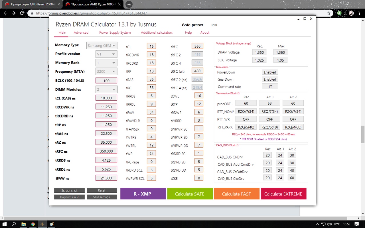

Хороший результат для начала. Тайминги сам настраивал? Можешь скрин RTC выложить?
Если найду его. Память гнал сразу, когда комп собрал, месяца 4 назад. С пресетом safe, только частота была 3200, так пользовался какое-то время, потом поднял память до 3400, остальные настройки не менял, в тестах вылетали ошибки, поставил 3333 и так и пользуюсь. Ну если скрин не найду, то выключу прайм, скалькулирую заново, ну или могу биос сфотать.
Лучше RTC. Там подробная информация о памяти. Я рабочие пресеты собираю под OEM память дл экспериментов. :-)
SOC никак не хочет ставиться такой как в калькуляторе, материнка сама накидывает больше, ну с гигами, говорят, всегда так.

Alex Jed, пробуй tRFC 464 или 485 - должно работать. 560 много.
Alex Jed писал(а):
это, кстати, биос F2, AGESA 1.0.0.4. чекнул, сейчас есть более свежий.
Что скажешь? На постоянку можно оставить?
Тяжело судить. Камрад Prof утверждает, что с AGESA 1.0.0.4 память у него лучше гналась. У меня наоборот с AGESA 1.0.0.6. Видимо зависит от контролера памяти индивидуально в каждом процессоре.
Если есть много свободного времени, то можно поэкспериментировать на новом биосе.
спасибо за совет, попробую. А что касается температур и напряжений? В пределах нормы?
Я противник "грелок", смотрю результаты в повседневных задачах. Прогони Cinebench, посмотри температуру. У меня на 2700Х 4200 Мгц было 75с. У тебя должно быть меньше.
Я бы ориентировался на тяжелые игры. Например в AC: Odyssey средняя температура моего разогнанного процессора 56с, в пике 69с.
Alex Jed писал(а):
прайм завис спустя 3 часа. подкинул немного вольтажа на ядра. теперь память стала 3350. буду еще тестить
Нужно SoC приподнимать, если память гонишь (или тайминги меняешь). Начни с 1.025 В и повышай до 1.05 постепенно, если ошибки будут. Вольтаж памяти 1.36 В у меня был для 3200.
tRFC для твоих первичных таймингов 448, 464, 485. И проверяй память TM5. Есть короткий тест в 5 циклов, он сразу ошибки показывает. Prime гонять по 3 часа не вижу смысла. Тем более видел отзывы, где люди утверждают, что многочасовые тесты в Prime, Lin X убивают разгонный потенциал железа...
в Cinebench, пока рендерит, была температура 63 градуса.
Мемbеr
Предупреждение
Регистрация: 13.09.2012
Фото: 19
Запаса выше крыши. В играх хорошо, если 60с в пике увидишь.
Правильно я понимаю, что при разгоне для повседневного использования, на ядра желательно не более 1.35V, SoC не более 1.15? А VRM на какой температуре норм?
И еще, у меня значения скачут, сейчас поставил vcore побольше (был 1.25) сейчас колеблется от 1.272 до 1.284. SoC в основном 1.116, редко проскакивает 1.128, один раз видел 1.14.
Проц сейчас в прайме 72 градуса, VRM 67, ну это только минут 10 прошло.
