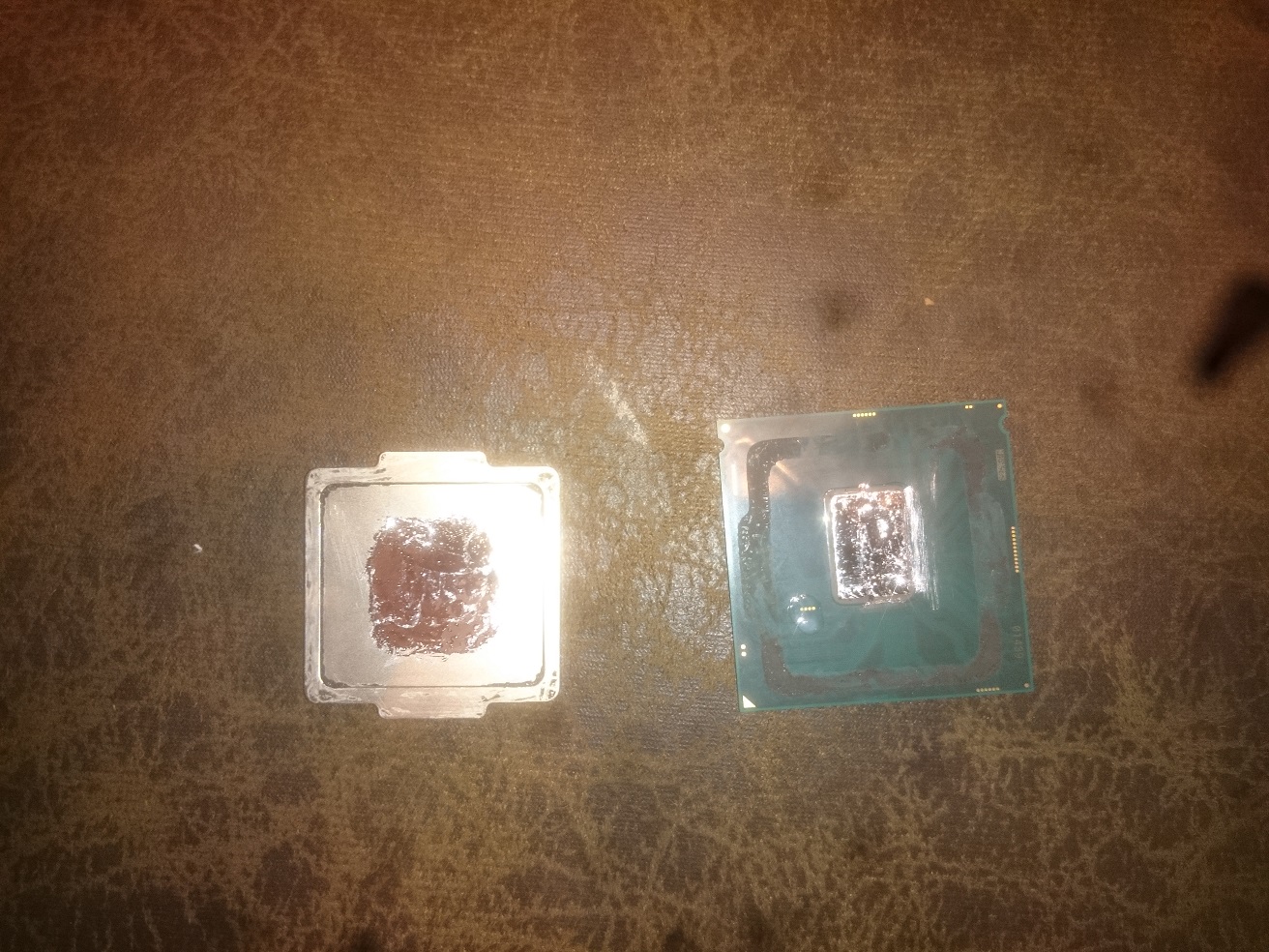

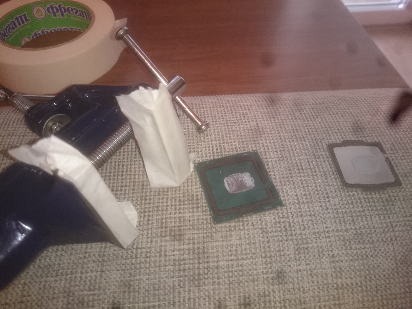

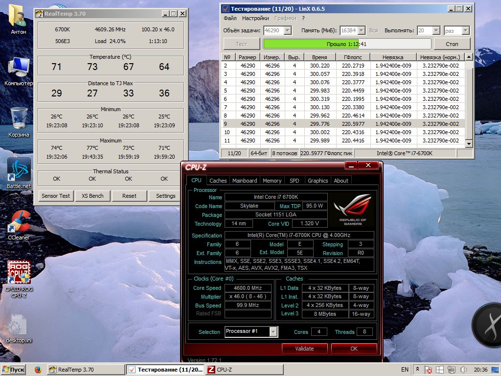

В общем поздравьте меня с первым опытом скальпирования, оказавшимся удачным. Платформу (проц мать и память) обновил буквально на днях, ручки зачесались. Крышку снимал тисками, пару фото сделал. Боялся из-за тонкой подложки, но проц в тисках сидел на удивление удачно, минимальный перекос и никаких изгибов текстолита. Интеловская термпопаста на кристалле не понравилась, она не то чтоб мазалась, а скорее крошилась. Крышку обратно не приклеивал, поставил проц в сокет, крышку сверху и зажал креплением сокета. Результат прикладываю, это авторазгон биосом платы maximus hero.До снятия скальпа с теми же параметрами два ядра эпизодически сваливались в тротлинг. Плюс напруга в cpuid отличается в меньшую сторону от таковой в биосе. Удалось разогнать до 3,7, c малыми объемами выделенной памяти Linx прошел, но нормально прогонять времени не было, плюс надо подбирать параметры биоса. 4,8 с наскока не получилось вообще никак, так же надо изучать параметры и вообще разгон такой платформы.

Toha59rus ну и по традиции - Крышку грели?
Регистрация: 19.11.2015
Феном бытовым секунд 30. Кстати забыл упомянуть один момент - у меня крышка на текстолите несимметрично расположена, на фото видно отпечаток герметика. Жал в тисках так чтоб сдвинулась в ту сторону где больше места.
