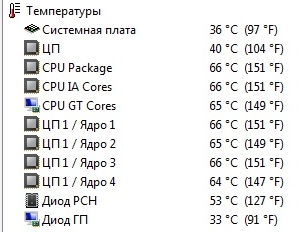

Народ, подскажите: нормально ли, что разброс между крышкой ЦП и ядрами подрядка 26 градусов? Это при 50-70% нагрузке, дальше - больше. Разгон до 4,6Ггц.
Темп проца.jpg [ 30.18 КБ | Просмотров: 903 ]
Не обращай внимания на температуру крышки...

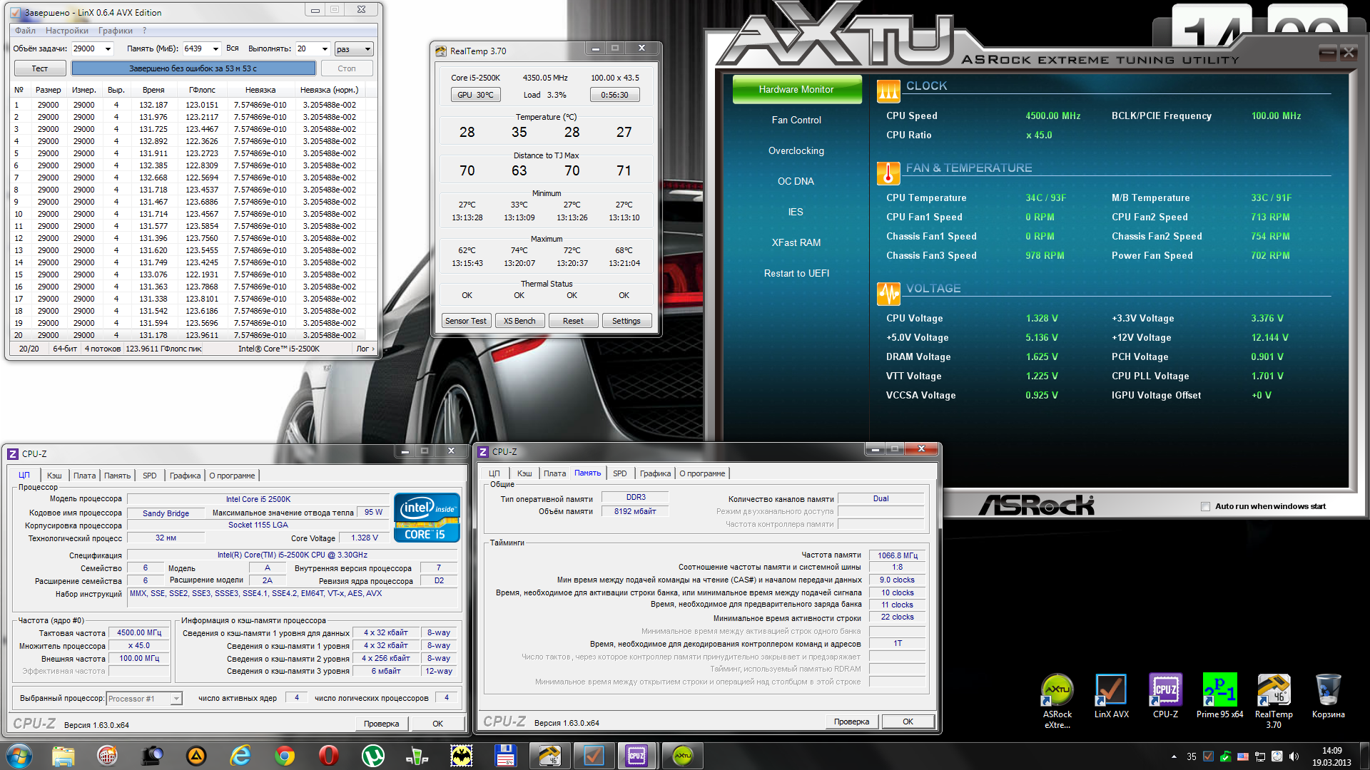

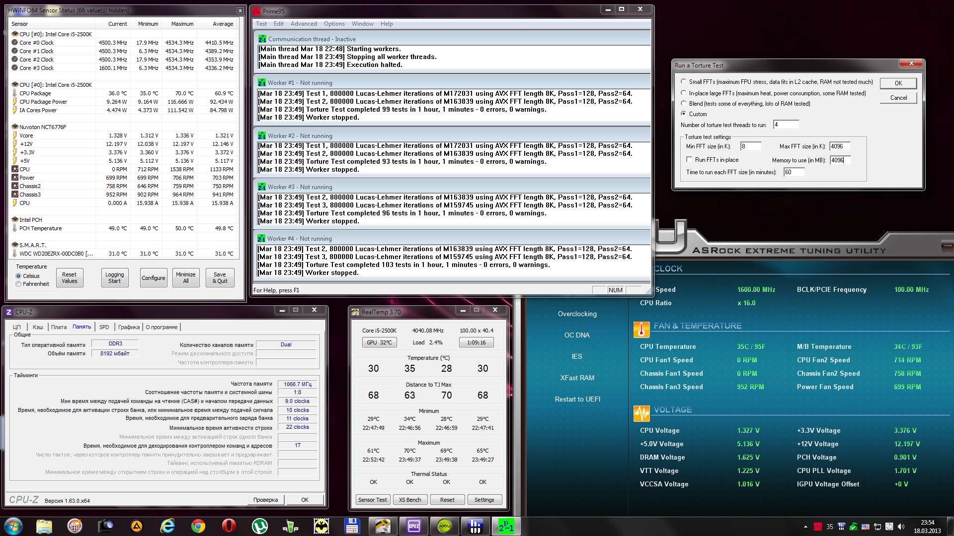

Вот мои настройки i5-2500K 4500 и памяти 2133 9-10-11-22 1T для 24/7
Prime 95 x64 в таком режиме один час - лучший тест для вылавливания глюков, LinX AVX требует меньше напряжения!
Комментарий к файлу: LinX AVX
LinX.png [ 1.21 МБ | Просмотров: 1041 ]
Комментарий к файлу: Prime 95 x64
Prime 95.png [ 531.54 КБ | Просмотров: 1041 ]
вам самому не смешно от пижонства? Если Вы так уверены в своих словах, посмотрите , пожалуйста, чем Вы загрузили прайм?( там 4 g памяти) и чем Вы загрузили LINX ?( ТАМ 1,5 G ПАМЯТИ)-....ЛИНКС при памяти 1500 просто отдыхает!!!При прочих равных( загрузите обе проги на 3 gb) Вы будете впечатлены результатом- разница vcore будет 0, 003.-0, 005 в
А линкс и не выявит ошибок памяти , еслли ставить- не вся!
Регистрация: 08.09.2005
Фото: 15
А память всю я тестирую в Memtest под OS DOS )
Меня такой метод проверки устраивает более чем!

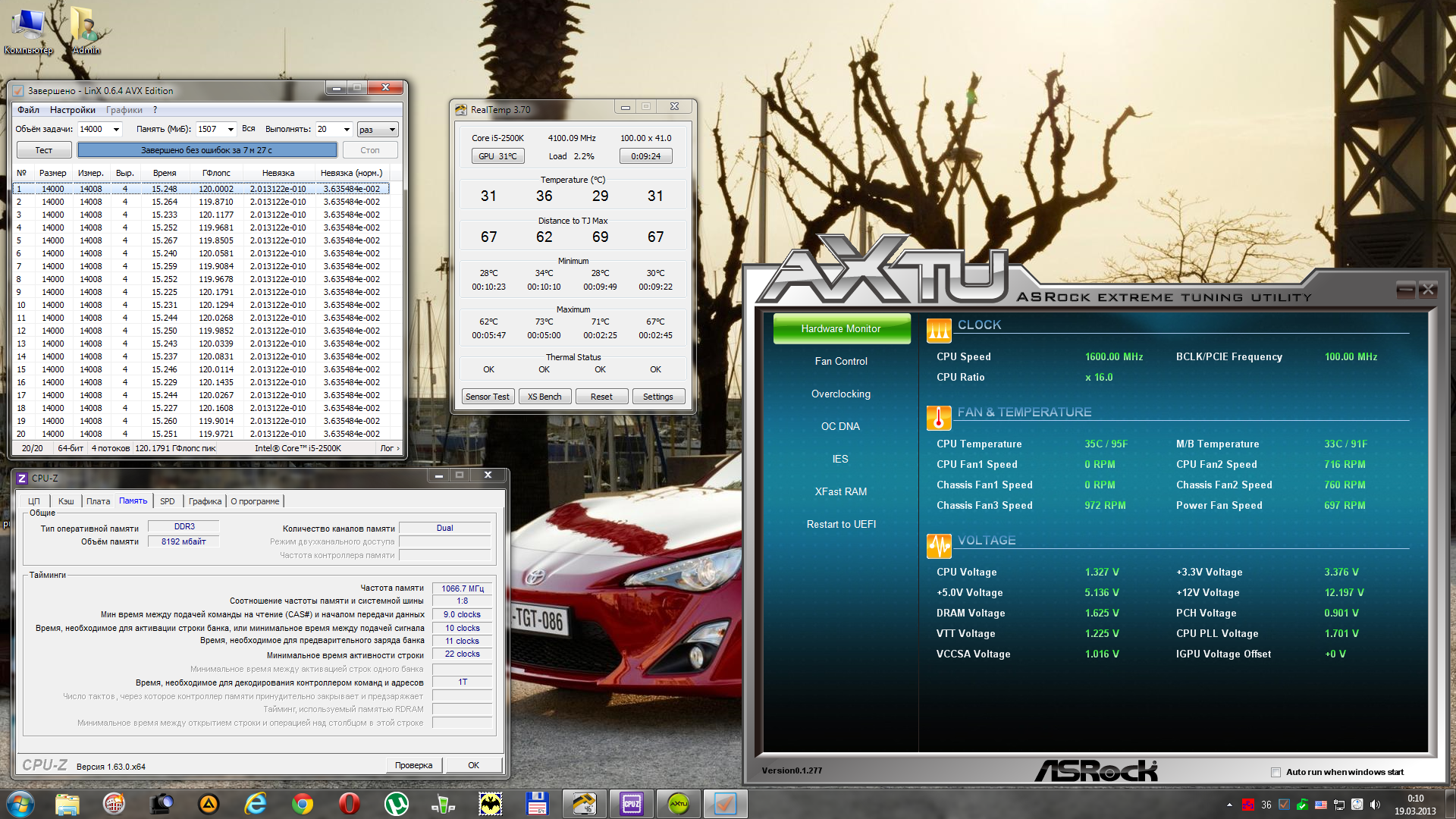

Фото: 15
miwa писал(а):
LinX AVX--загрузка по мах объем задач 30000 или больше память 11гигов под задачи, температура под горячим ядром 77градусовво это, я понимаю тест, попробуй и выложи сюда скрин с твоим процем, посмотрим
Вот: )
LinX 2.png [ 721.33 КБ | Просмотров: 962 ]
