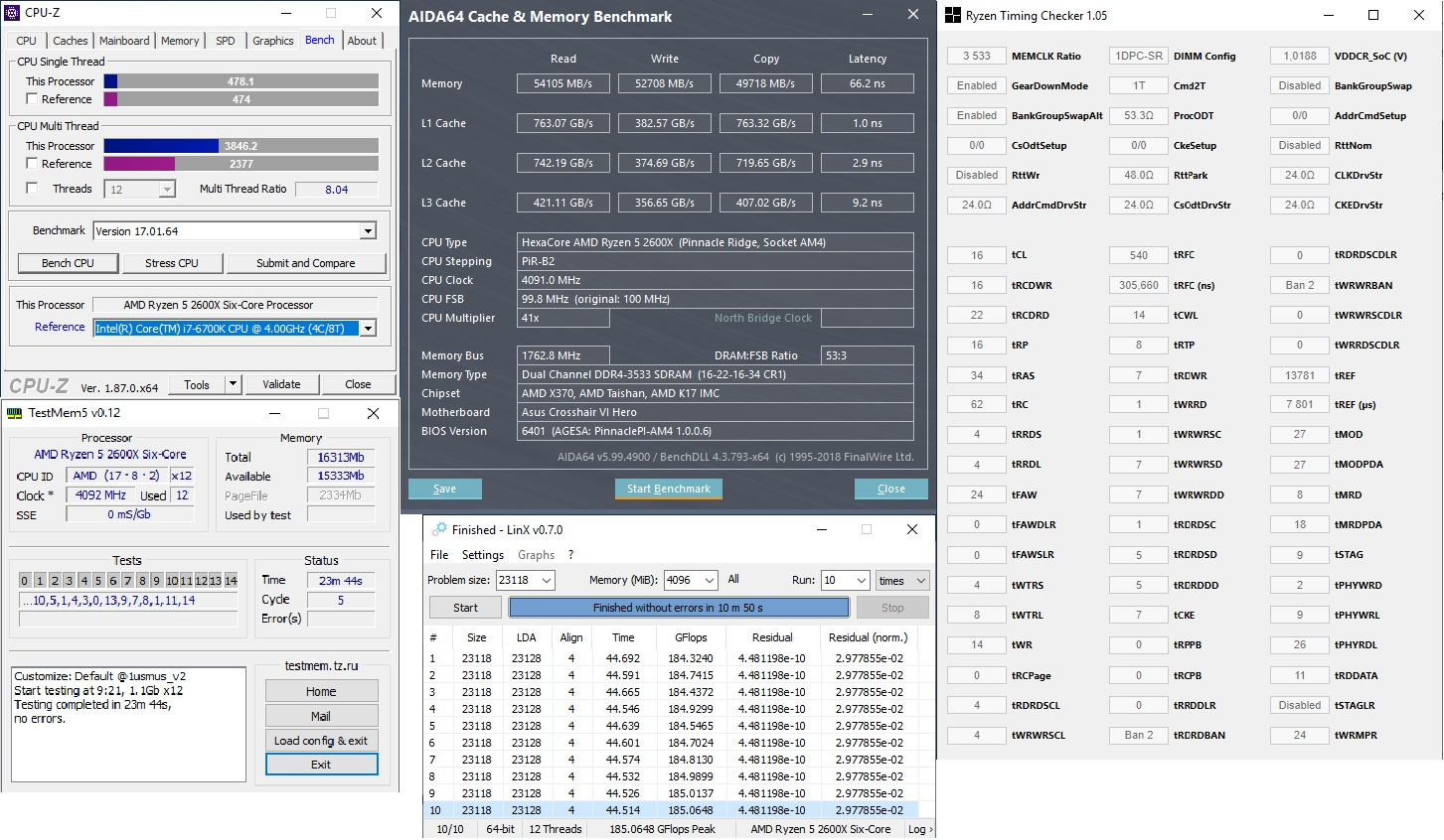

vorvort писал(а):
Я рабочие пресеты собираю под OEM память дл экспериментов.
Дешевый crucial- 2666 jedec , 6800р за 16 гиг )
Комментарий к файлу: 3533 cl 16
Снимок экрана (1212).png [ 1.2 МБ | Просмотров: 963 ]
вот только rcdrd ниже 21 не едет и rfc высокое, хотя это может биос 6401 на C6H.
За ту цену что продают, в принципе неплохо.

Godsun чипы Micron B-Die? Если да, то ни че удивительного, у меня тоже Micron B-Die в HyperX плашках, так сижу на 3466 14-17-14-14-32-278, стоят в паре с Samsung B-die

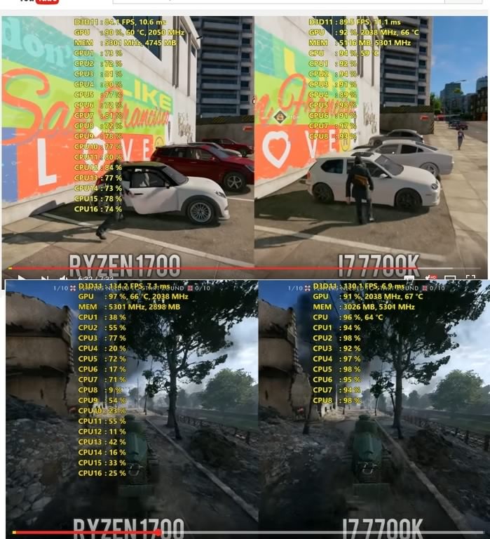

Dark_Cloud писал(а):
зато, когда в многочасовых катках начинаются вылеты - виновато все, что угодно: кривая винда, драйверы не те, глючные игры, глупые разработчики не делают патчей, и т.п. Но никак не пользователь, который чего-то там накрутил и не проверил как следует.
В онлайн играх и близко нет тех нагрузок, которые в синтетике. Гонять часами систему в Lin X, Prime - это все равно, что проверить физическую форму человека, послав его разгружать вагоны с цементом. :lol: Вот Battlefield 1, мультиплеер на 64 каски. Даже первый Ryzen там отдыхает, не говоря про второй.

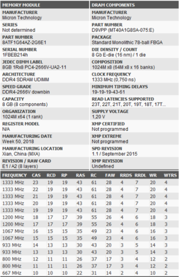

Регистрация: 12.10.2015
ma3uk писал(а):
чипы Micron B-Die?
чипы E-Die. micron B-Die совсем неплохо 3466 cl14. почему все за самсунгом оем гоняются ))
