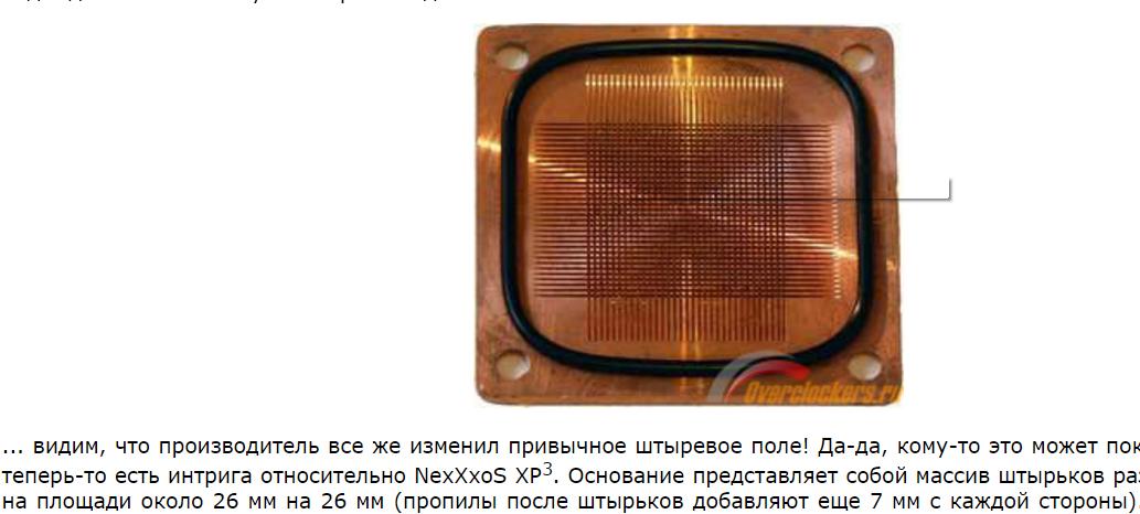

На деле будет еще меньше, потому что я не учитывал положительный эффект, который дает крышка. Вот например:
HS.jpg [ 57.7 КБ | Просмотров: 580 ]
Площадь зоны теплообмена у водоблока раза в 2.5 больше площади ядер Иви. Если юзать его без крышки, то центральные штырьки нагреются лучше, примерно на столько, как я рассчитал выше. Зато крайние наоборот будут холоднее, и в целом теплоперенос будет хуже - в этом и есть смысл крышек на проце. Конечно у водоблока толстая подошва, которая частично будет распределять тепло. Но если подумать, то производитель наверняка выбрал ее оптимальную толщину с учетом наличия крышки у процессора, поэтому я очень сомневаюсь, что можно сделать лучше, если цеплять охлаждение без нее.
overclockers.ru/blog/Coolio/show/36529/rukovodstvo-po-raskrytiju-potenciala-i-tonkoj-nastrojke-vozdushnogo-ohlazhdeniya-personalnyh-kompjuterov
Регистрация: 19.03.2008
Откуда: Беларусь
Толстая, это сколько?
У этого водоблока от нижней точки пропила до основания около 0,5 мм
Я думал, как у кулеров, 2-3 мм. Тогда тем-более крышка нужна.
