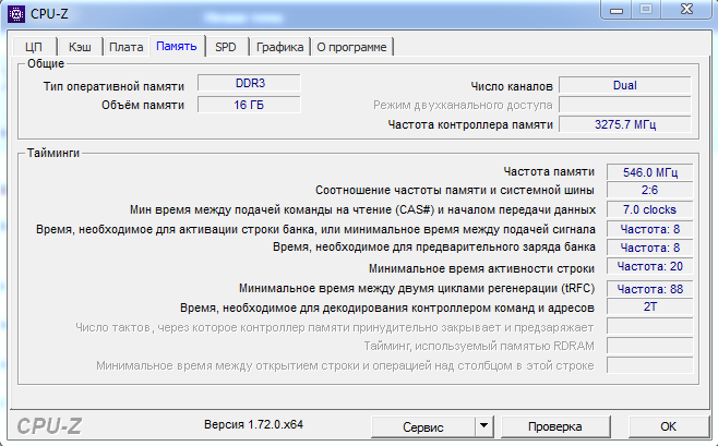

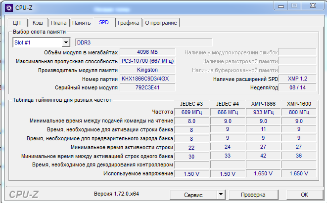

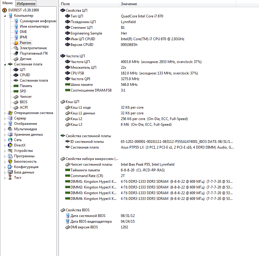

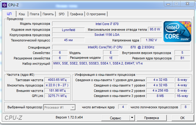

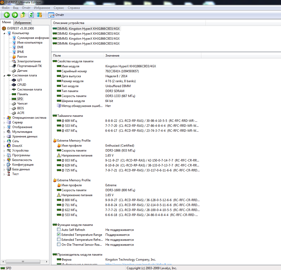

Привет всем!
Прошу вашей помощи
Конфиг у меня довольно старые (кроме видяхи)
Решил я себе новый кулер купить и попробовал разогнать проц (ZALMAN CNPS8000B)
Повышал только FSB
Получилось разогнать на 37% с 2.93Mhz до 4.03Mhz (Проц Core i7 870)
Только вот из за моего незнания (Насчет повышения частоты FSB) то что еще оперативка гониться под ней
Кароче - попогите разобраться - на сколько у меня раззогнана оперативка ?????
И правильно ли?
Меня смущает соотношение DRAM к FSB 2:6
И еще влияет ли Соотношение на быстроту работы?
Файлы прикладываю
у вас в профиле та же память, что и на скрине?
Если память 1333, то делим на два и получаем 667. Сейчас у вас 546, тк внешняя частота 181, если ее сделать 200, то память должна быть по дефолту 667 (1333), но при этом будет разгоняться частота проца и вряд ли на новой частоте он будет стабилен.
Но если у вас память 1866, то я :roll:
Регистрация: 03.01.2009
Откуда: Moscow
Фото: 8
Blake00769, память у вас даже замедлена, работает на 1092 МГц (546*2).
И CR=2T, что очень сильно замедляет работу.
Увеличьте в биосе частоту или множитель на памяти (от мамки зависит, как называется пункт), не забудьте выставить тайминги по XMP и обязательно CR, он же Command Rate =1T.
По частоте ориентируйтесь на 1600-1800 МГц (вернее, будет 1456 или 1820 при шине 182).
Все это можно сделать, не трогая базовую частоту.
