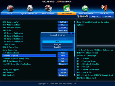

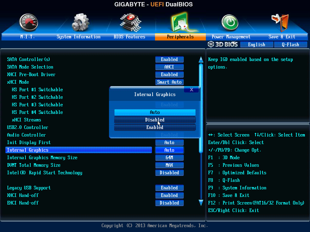

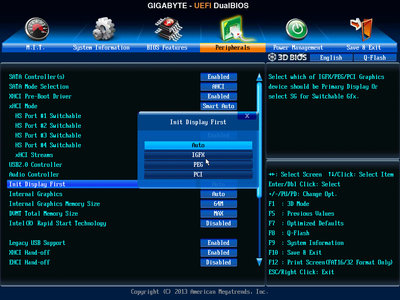

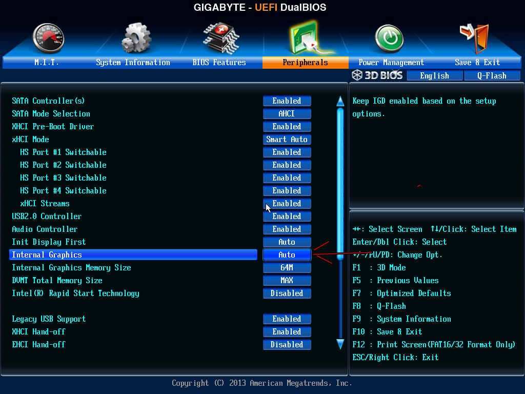

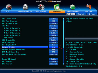

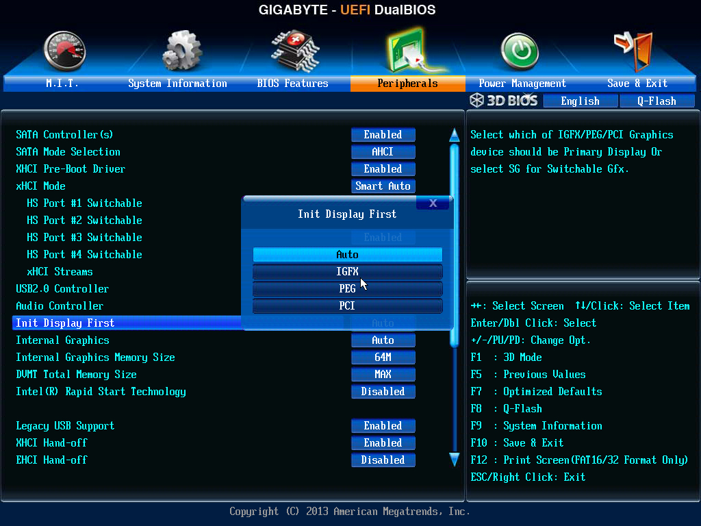

Люди что может быть? Хотел включить встроеное видео ядро на 3570К Лезу в биос ставлю Включить, перезагружаю, и тишина, НЕ Биос не заводиться не винда не грузиться и моник черный, одни вентили вертятся! Помогает Обнуление биоса на дефолт, но встроеное гп я так и не завел, раньше без проблем включалась, что может быть? Раньше я Включал встроенное и с помощью проги Virtu MVP объединял дискретку и встроенную, а сейчас не могу включить встроенное ядро.
Intel Core i5 3570K 4.2 Ггц,.Кулер Thermalright Silver Arrow SB-E, Gigabyte GA-Z77X-D3H Rev 1.0 Bios F18i, Gigabyte GTX 1060 6 GB X GAMING. ОЗУ 8 ГБ
Регистрация: 17.12.2008
Dim4ik-2012 "черный экран", может, потому что приоритет выставлен на интегрированное ядро, а шнур подключен к дискретке, не? Как Вы его "включали"?
Регистрация: 24.12.2012
Откуда: Украина
callofwild
В биосе выставлял енейблед для того что бы ядро гп было включено всегда, но после этого биос не стартует, одни вентиляторы крутятся! шнур к дискретной подключен, пробовал к материнке не помогло, все равено биос даже не пикает молчит, обычно после включение он один раз пикнут должен, и пойти загрузка виднды! я раньше включал все работало, монитор от дискретки работал, и даже прогу Virtu MVP использовал!

Сегодня вытащил внешнюю карту, Моник втыкнул в мат плату, включаю, те же симптомы, биос не пикает 1 раз перед загрузкой винды, винда не грузиться, лед ндд молчит активности ноль, работают одни вентиляторы! Это что накрылась графическое ядро в проце??Виндовс то по сути и без монитора загружается, а это полная тишина кроме вентиляторов.

КактусоВ ну с выключенным графическим ядром встроенном винда 8 гб как положена! Прогнал мемтест через дос 40 минут ошибок памяти нет! только включаю в биосе графическое ядро проца, все мертвый, одни вентиляторы крутятся и все, биос тоже молчит. приходиться обнулять смом.

stas0859 Ага поставишь их как же)))), Если Видео встроенное выключено, то драва не ставятся, пишет не соответствует конфигурация компьютера! они ставяться только тогда когда включена встроеное видео ядро. А включит его не могу, да и если вы внимательно почитали проблему то, я писал когда я ставлю в биосе на "интегратед графикс значение енейбл (Включить) То все умирает не грузиться не биос не чего не пищит, просто вентиляторы крутятся! что бы вернуть комп к жизни приходиться обнулять смос! И без дров любая карта работала бы! проблема не в том, проблема в том что после активации графики проца умирает даже биос.

callofwild Я не чего не ставил, оно не поставиться пока не включишь встроенное ядро, драйвер тоже не поставишь пока не включишь его в биосе! Включить н емогу, влючаю и все умирает, биос глухо н пищит не чего не кнопки не реагирует, момогает сброс смос биоса! Вирту не поставишь пока не включишь ядро гп.
Добавлено спустя 2 минуты 13 секунд:
Биос так же перешивал на 3 версии, не помогло, только включаю в биосе встроенное ядро глохнет не стартует. что бы завести надо спросить джампером смос! без дискретной карты тоже таже хрень, одни вентиляторыработаю
