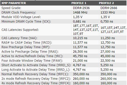

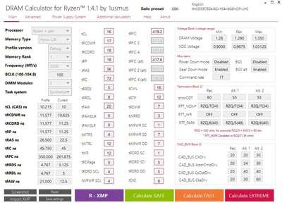

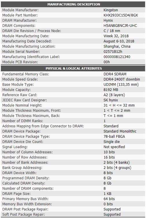

Доброго всем, на днях обзавелся своим первым райзеном, подумал по такому поводу ознакомиться с такой вещью как разгон.
Проц Ryzen 5 2600;
Мать Asus b350-f, биос последний доступный на оф. сайте;
Оперативка HyperX Predator 2x8Gb (первый спойлер);
XMP профиль завелся без проблем, процессор на стоковом напряжении дошел до 4.0 ГГц, на 4.025 уже начинаются зависания, на этом пока остановился, напряжение не трогал. Вернулся к оперативке. При данных значениях калькулятора (второй спойлер) ошибки буквально через 2 минуты. Пробовал различные комбинации с альтернативными значениями, пробовал твики винды из соответствующего пункта в шапке, пробовал сбрасывать процессор в сток и гнать так как есть, но все равно иногда сразу же, не помогает. На что стоит обратить внимание? Не то что бы это было жизненно важно конечно, уже просто интерес, может быть это предел кого то из моих проц/мать/оперативка? )

sashek06 писал(а):
Оперативка
Калькулятор
Попробуй тайминг поставить 16,16,16,16,35 остальное в авто. soc поднять до 1.15, dram voltage 1.35-1.37, procODT или авто или 68
Проц Ryzen 5 2600;
Оперативка
Калькулятор
С такой памятью Strix B350 должен до 3200 дойти по памяти. Пробуйте также через дебаг, но NMFR, safe и fast пресеты на 3200. Единственное волтаж должен быть меньше от рекомендуемого профилем, у меня 1.36 было достаточно (1600+strix+CJR). ProcODT +RTT Park лучше у меня подошли наподобие тех что в вашем скрине. Плюс оказалась удобная хитрость, первый запуск на 1.5 вольта, а потом уже менять обратно на рабочий.
