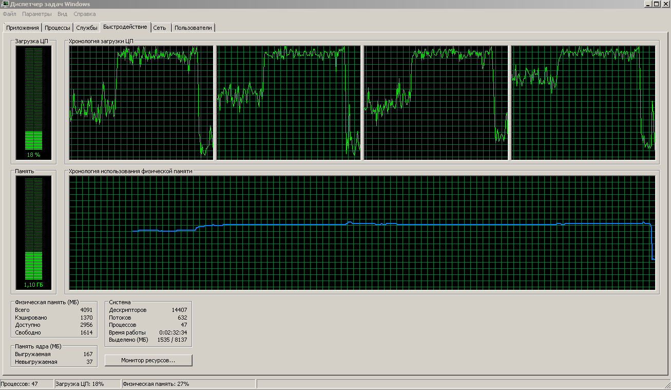

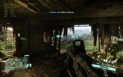

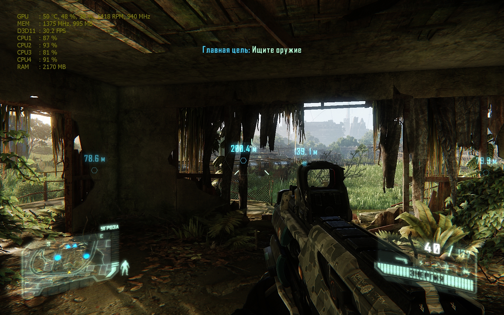

Вот к примеру вот такой кадр из Кризиса №3 с видаком 6970. В результате карточка нагружена на 50%, а проц на 85-90%
По диспетчеру вот как положено: 4 ядра загружены согласно показаниям по MSI Afterbarner.

Процик слабоват для такой карточки, да уж.
