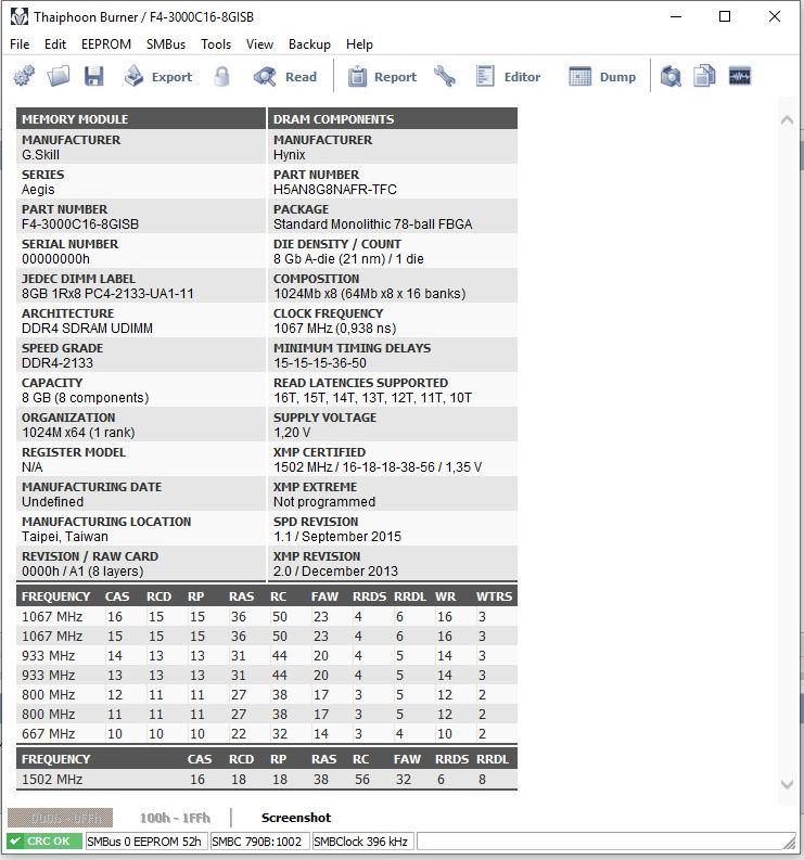

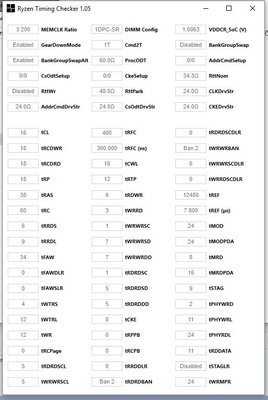

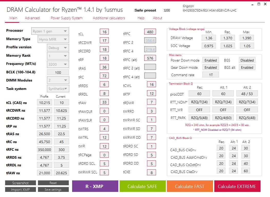

Добрый.

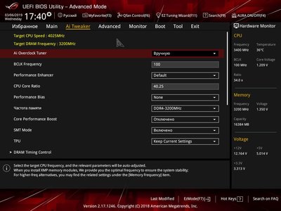

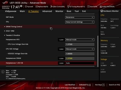

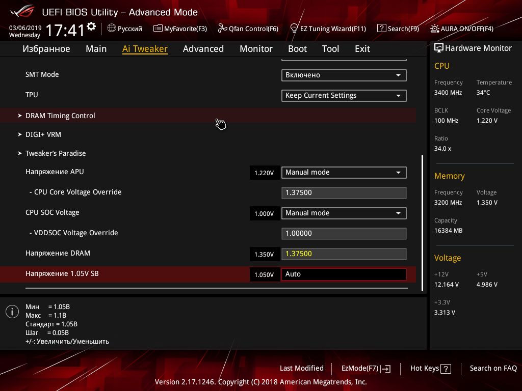

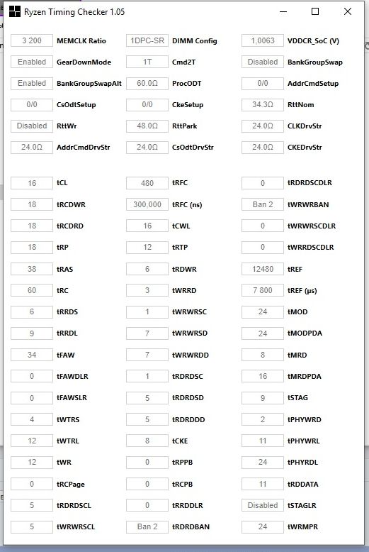

система: 2600 + asus b450-f + G.Skill Aegis 2x8GB DDR4 PC4-24000 F4-3000C16D-16GISB
проц 4.025 при 1,375в на все ядра. Вопрос до какой напруги можно подымать на все ядра?
память 3200 16-18-18-38 1,35в soc 1,0в вторички взяты из калькулятора V2. Что скажете по памяти, так нормально?
cachemem.png [ 92 КБ | Просмотров: 943 ]
1.jpg [ 70.06 КБ | Просмотров: 943 ]
2.jpg [ 116.22 КБ | Просмотров: 943 ]

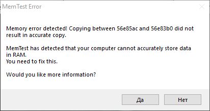

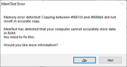

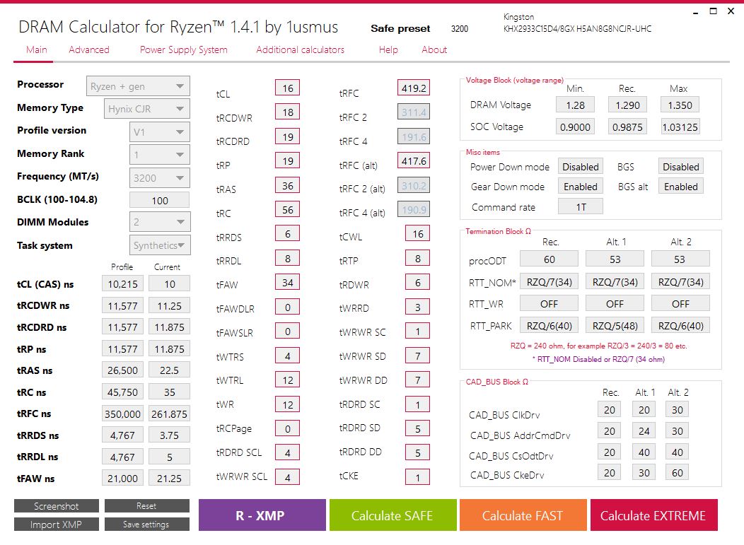

Не помню уж почему я поставил дебаг, но v1 прям сразу со старта сыпет ошибками в мемтесте.
V1
ramv1.JPG [ 150.3 КБ | Просмотров: 915 ]
error1.JPG [ 24.23 КБ | Просмотров: 915 ]
error3.JPG [ 23.29 КБ | Просмотров: 915 ]
yorker писал(а):
Пробуйте также через дебаг, но NMFR
А вот это действительно пошло лучше, по крайней мере пока что 30 минут и ни одной ошибки, ProcODT +RTT Park поставил со своего первого скрина как вы и советовали, остальное со скрина ниже.
Hynix MFR
hmfr.JPG [ 149.68 КБ | Просмотров: 915 ]

casebug писал(а):
Добрый.
Power down mode off!
tCKE - 1
Снижай tRAS

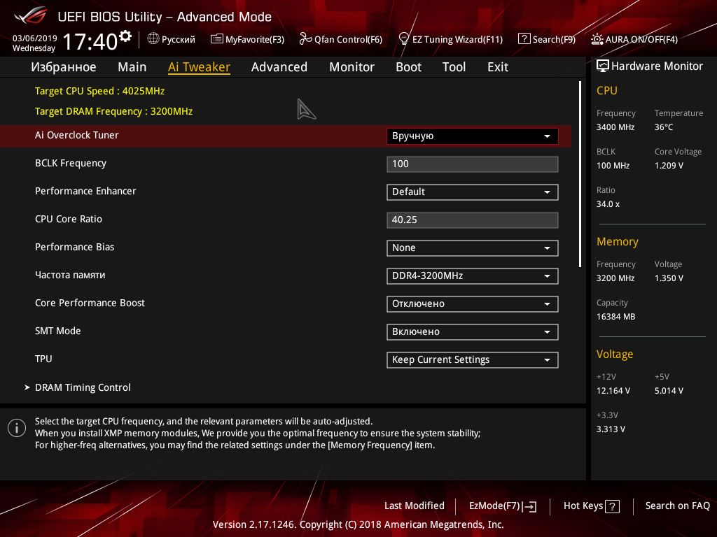

Регистрация: 29.08.2017

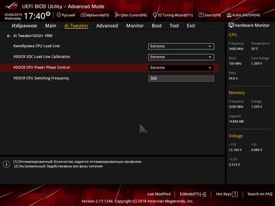

newprofile
Спасибо, изменил, tRAS снизил до 36, тесты прошел.
cachemem2.png [ 91.96 КБ | Просмотров: 852 ]

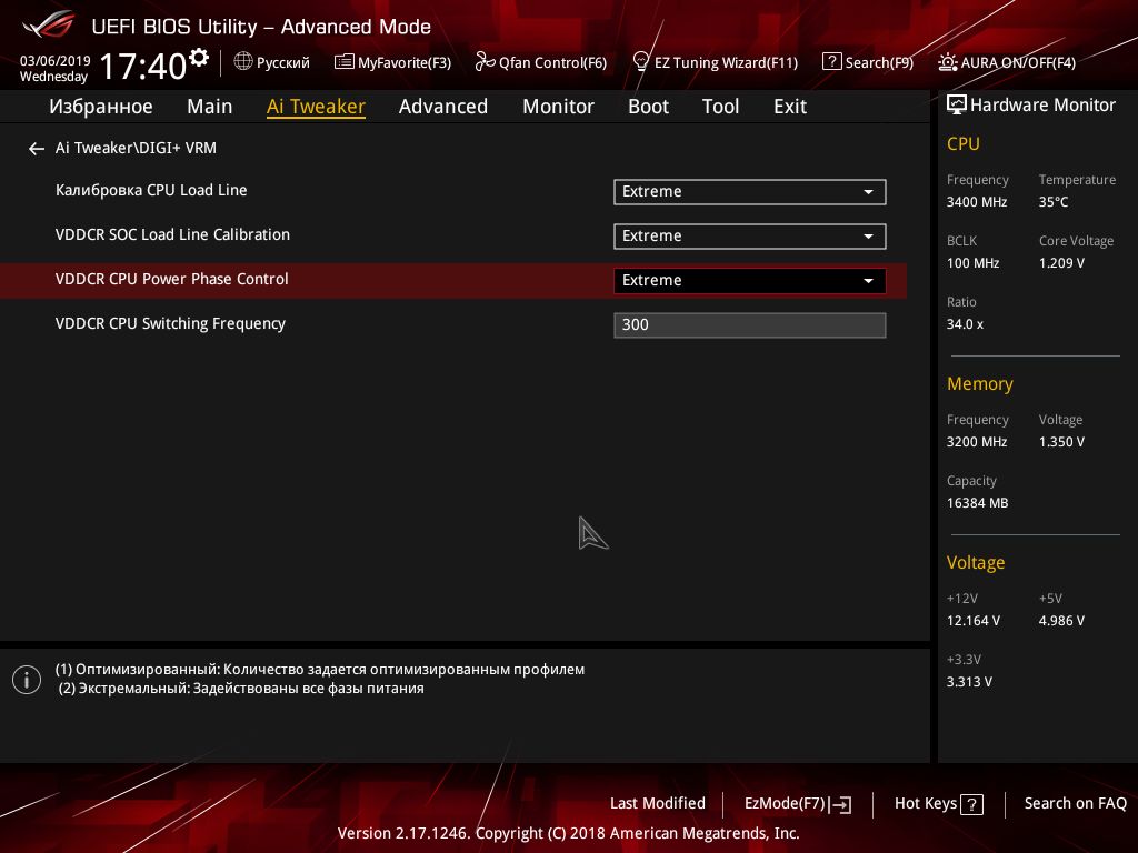

Разгон проца гляньте правильно ли!! И да, ребят, сколько примерно напругу максимум давать?:)
190306174016.jpg [ 83.99 КБ | Просмотров: 801 ]
190306174032.jpg [ 108.74 КБ | Просмотров: 801 ]
190306174118.jpg [ 98.7 КБ | Просмотров: 801 ]
2600/asus rog strix b450 f/G.Skill Aegis 2x8GB DDR4 PC4-24000 F4-3000C16D-16GISB х2 3200@16/1080/Windows 10 Pro x64

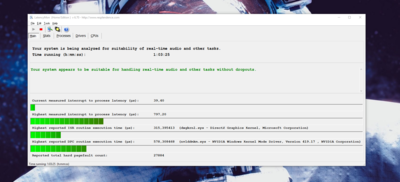

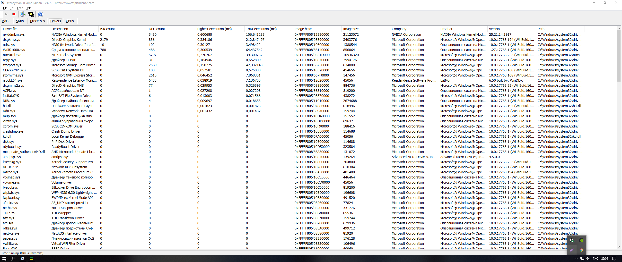

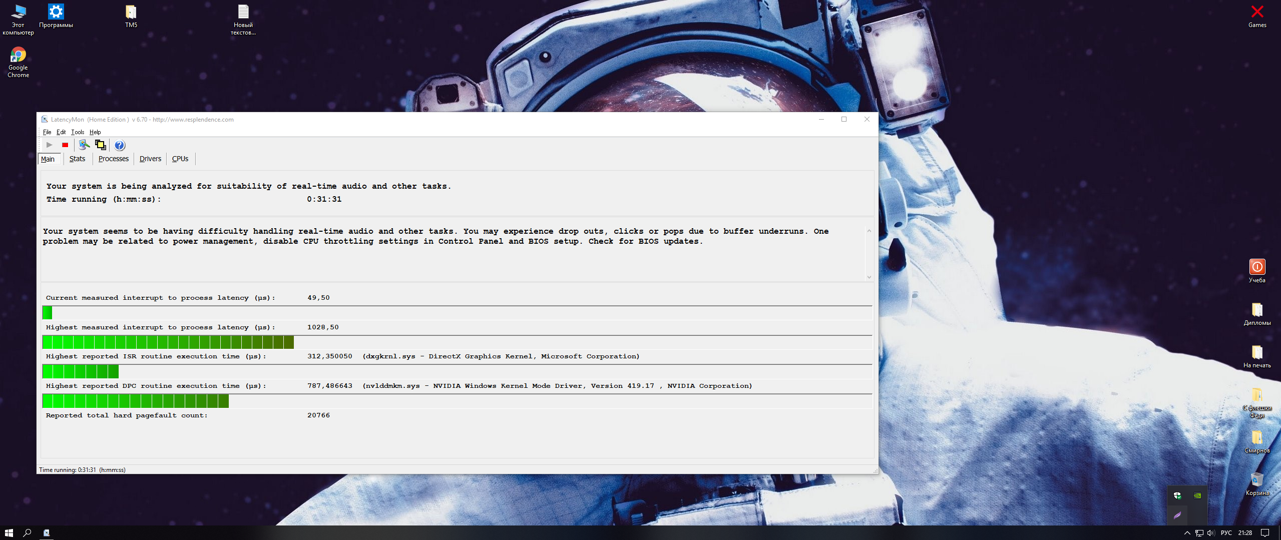

Screenshot_1.png [ 1.22 МБ | Просмотров: 806 ]

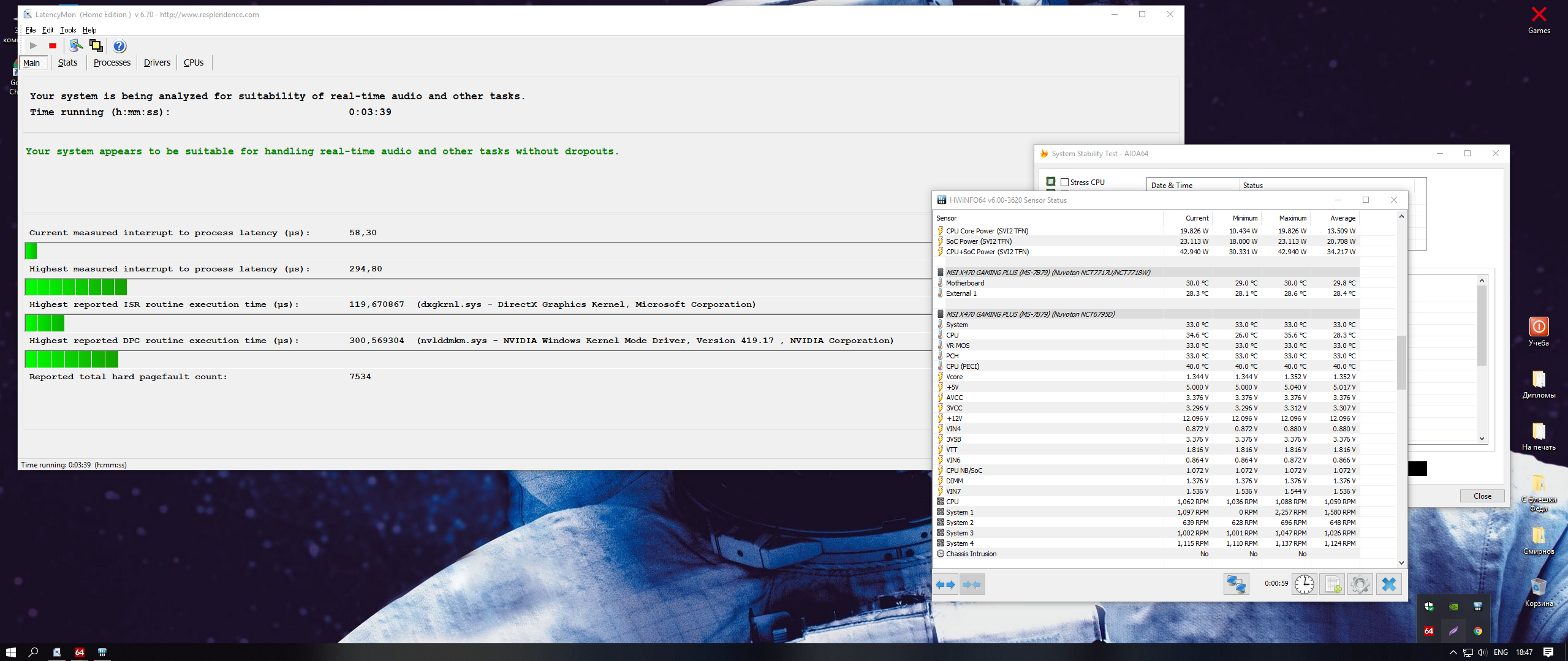

Сколько его прогонять надо чтобы что то увидеть??? или нагрузить надо???
Регистрация: 02.12.2009
dale16374 запустите прогу и пользуйтесь компом, как глюк будет - сделайте скриншот и выложите. Пробуйте пока без Aida.

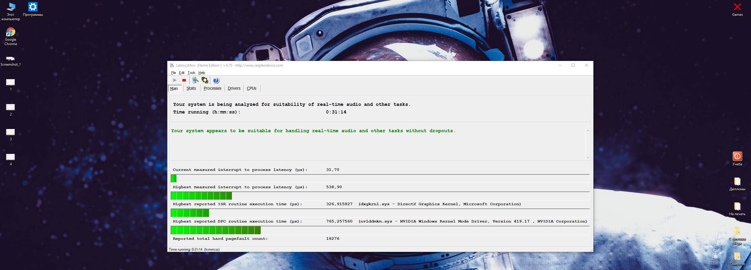

Регистрация: 06.03.2019
хорошо. сейчас 15 минут прогнал осст с включенной latencymonю пока вроде все зеленное

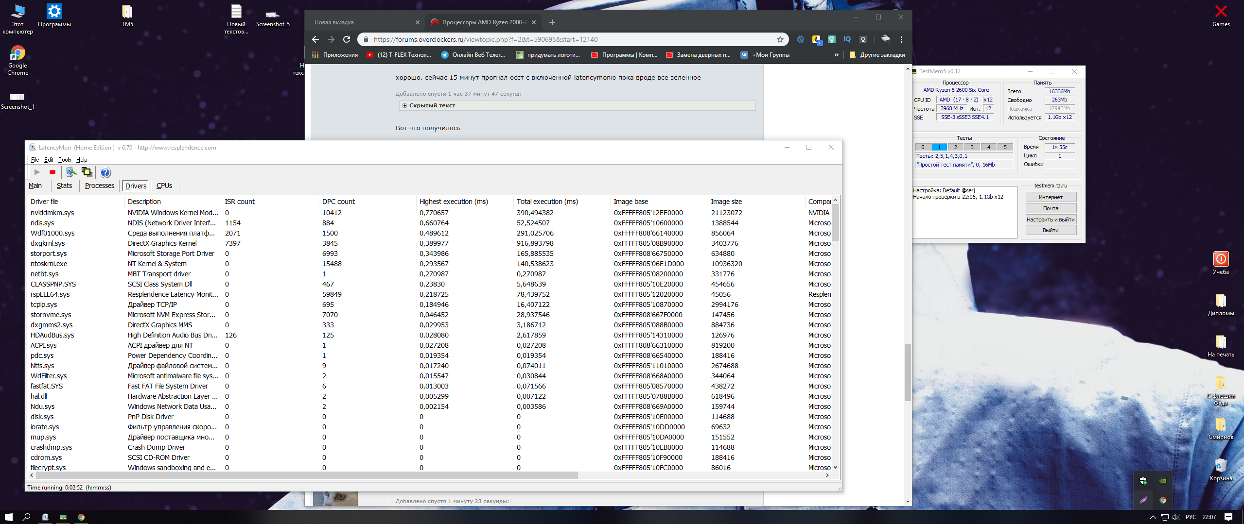

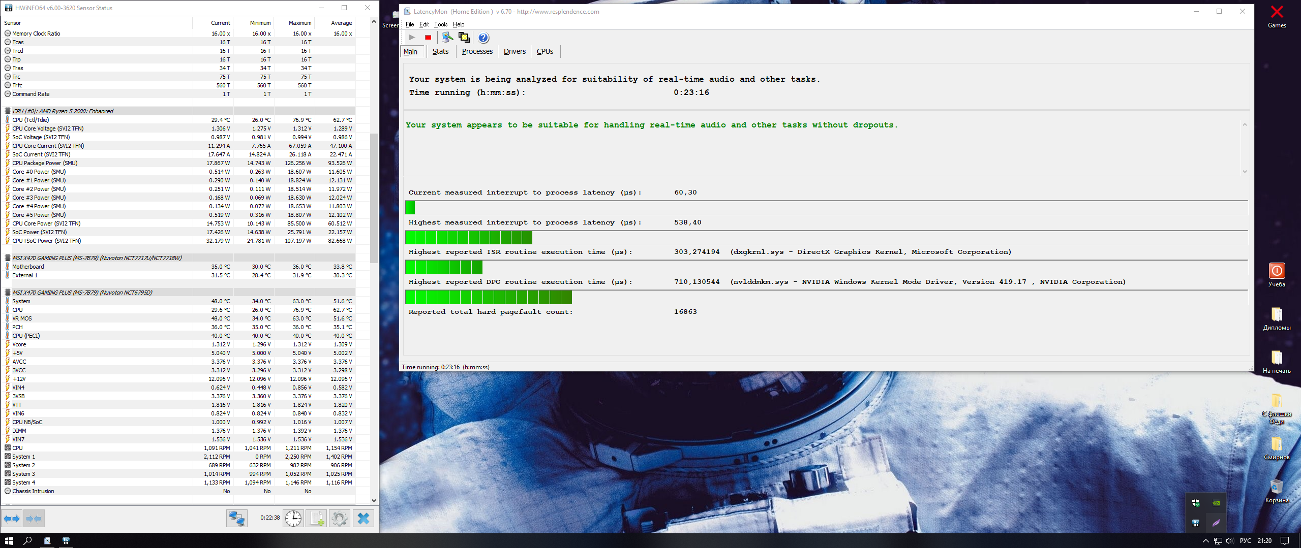

Добавлено спустя 1 час 37 минут 47 секунд:
Screenshot_2.png [ 1.56 МБ | Просмотров: 745 ]
Screenshot_3.png [ 751.68 КБ | Просмотров: 745 ]
Screenshot_4.png [ 1.62 МБ | Просмотров: 720 ]
Screenshot_5.png [ 2.05 МБ | Просмотров: 713 ]
Вот что получилось

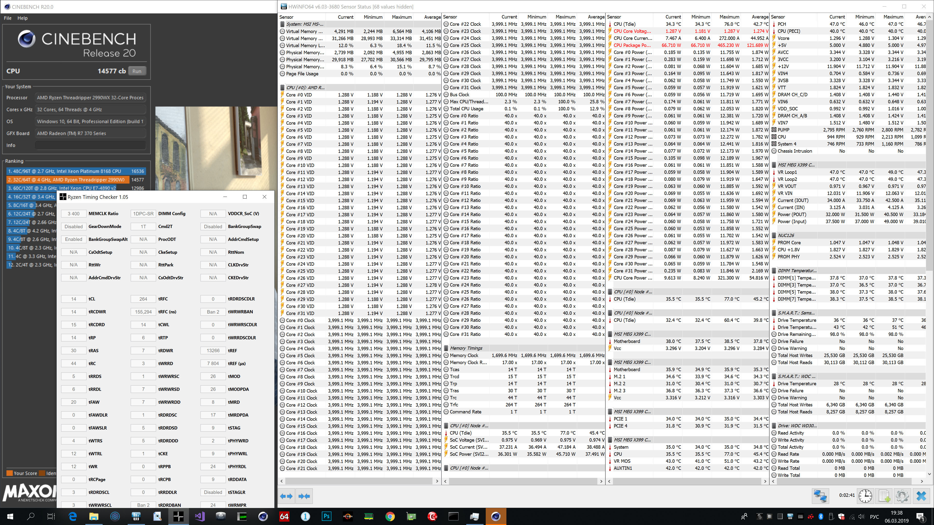

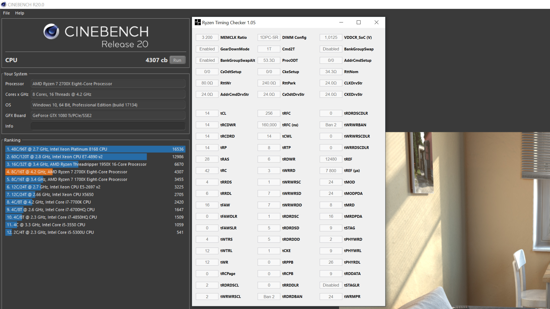

Раз пошла жара с новым тестом CB20, то вот мой 2700Х @4.2
2700.jpg [ 455.54 КБ | Просмотров: 708 ]
AVX есть, садит напряжение знатно, вот что происходит на 2990WX при LLC2 (для тех кто не в теме , у MSI эта компенсация должна выходить в ноль)
демон.jpg [ 2.34 МБ | Просмотров: 708 ]
dale16374
а что во вкладке drivers мониторится?

casebug
напряжение для твоей частоты великовато, на 1.25 должен ездить
напряжение можешь задать через офсет + , выбрав самое минимальное (0,0125 если не ошибаюсь) и проверив на стабильность в CB20, и мать включит все энергосберегайки

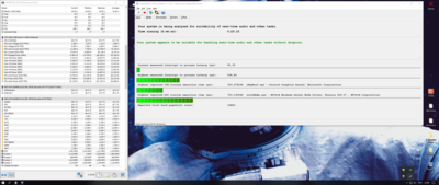

dale16374 если все ок, то и зелёным должно быть.
Если будет не ок, то покраснеет. Дальше можно будет увидеть виновника)
Screenshot_1.png [ 326.2 КБ | Просмотров: 694 ]
Screenshot_2.png [ 1.06 МБ | Просмотров: 694 ]
Последний раз редактировалось dale16374 06.03.2019 21:21, всего редактировалось 1 раз.
В том то и дело фриз есть, а программа ни чего не видит
Добавлено спустя 3 минуты 36 секунд:
dale16374 писал(а):
sahaprof
У меня переодически винда так фризит, Аида это просто как пример
