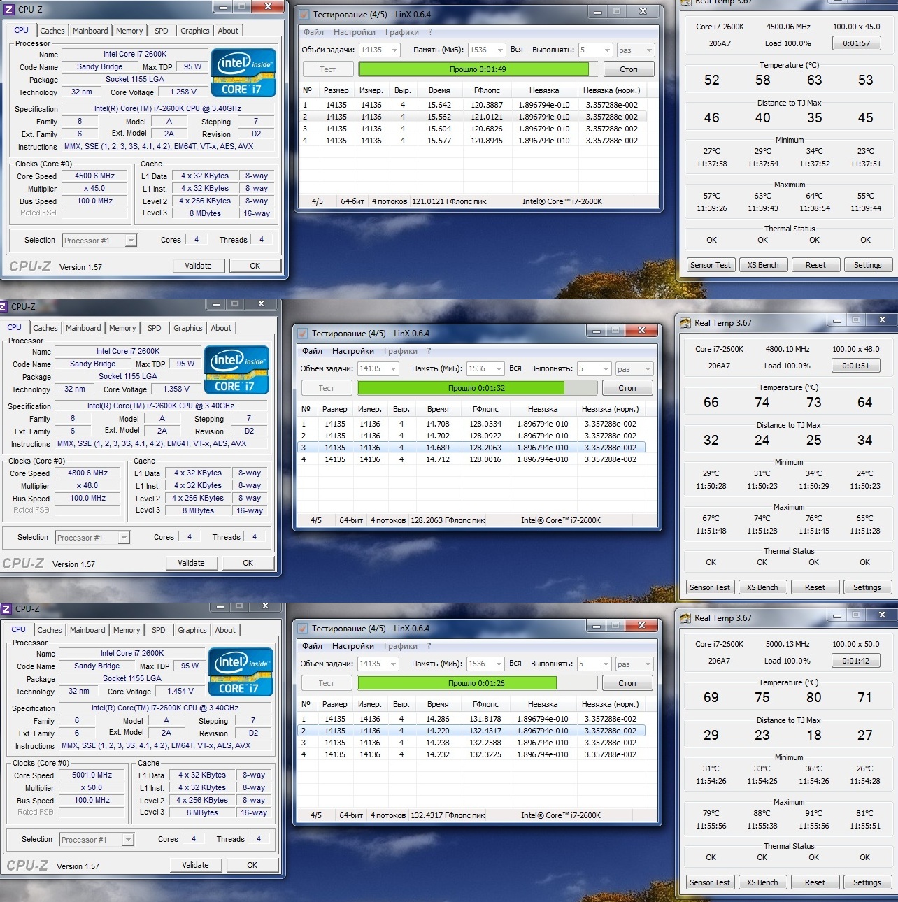

Регистрация: 30.03.2011
Откуда: Самара
FIREPROOF1001 писал(а):
P.O.D. на сие чудо в 4,6Ггц при тестировании LinX AVX+Cpu-Z+RealTemp в скринах?
ждём-с!!!
Так?...
http://www.fotolink.su/v.php?id=14900d0 ... 53187a8c11 правда это декабрь 2011... :D
R5 5600G;ASRock B450 PRO4 R2.0;2x16Гб A-DATA3200@3800;SSD WDS250G2B0A;A-DATA LEGEND710 PCIeGen3x4 M.2 512GB; HDD:Hitachi Ultrastar7200 500Gb.
Регистрация: 11.05.2011
Вообщем как-то так - http://i54.fastpic.ru/big/2013/0329/c2/ ... 5b74c2.png - это на скоряк,
но можно и так http://i54.fastpic.ru/big/2013/0122/8e/ ... a6e48e.png, а то и лучше при наличии времени.
Для 4,6МHz.

Vovic писал(а):
это на скоряк,
это как раз и зачёт- там хоть какая-то работа( 3 гига всё-же) ... остальное- неуд :?:
