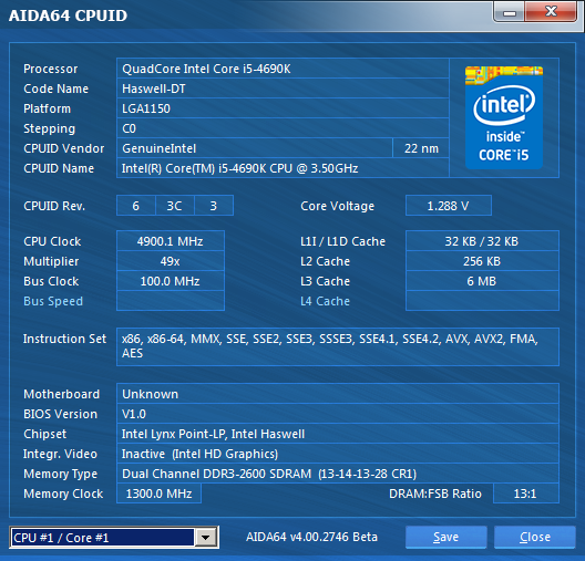

Здравствуйте может кому будет интересно,приобрел по случаю падения цены,4690К батч Х 440 в биосе vid 1.032 в цпз аиды и реал темпе 1.012-1.017 судя по ранней статистике неудачный,по началу хотел даже вернуть( сразу договорился в магазине с знакомым) но в виду отсутствия в этом магазине( да как бы и в других в нашей деревне :russian: ) в наличии замены, решил не торопится. Посмотрел хотя конечно понимаю что загрузка как таковая винды 7 на 4.9 и напруге 1.28 и 5.0 на 1.32 и простенький тест, как то скорость памяти в аиды, не показатель,также как и нет гарантии что следущий лучьше попадется.Тем более этот экземпляр в последствии порадовал нереальной темпой при работе на невысокой конечно частоте 4.2 напруге 1.12 в нагрузке в игре фк4- 38-42( в окно залмана первое время смотрел,на мат плате темпу, как то странно даже было) под мачо рев а 140 на мх2 правда корпус залман 11 слегка доработан.,пока полет нормальный в периодических порывах спасения Кирата от Пэйгана Мина и посильной помощи золотому пути.
cpuid.png на 4.9.png [ 148.07 КБ | Просмотров: 1625 ]

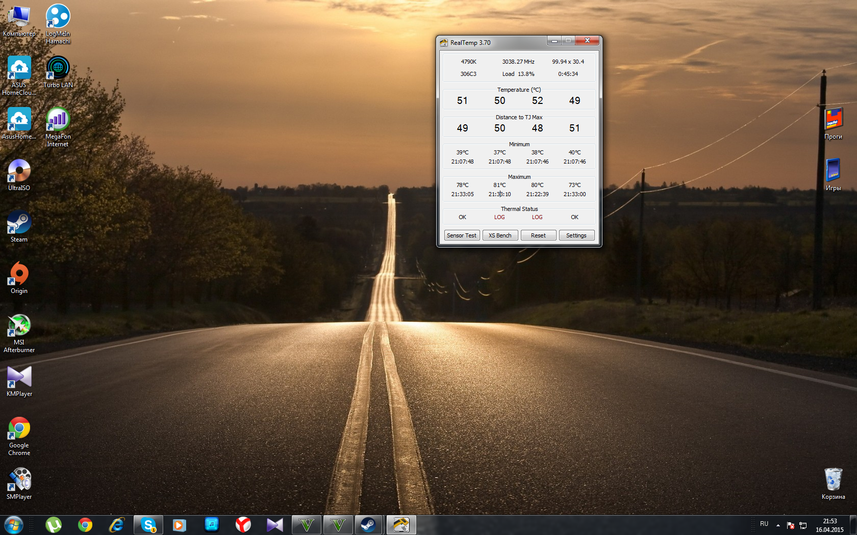

NeverT писал(а):
скальп, кулер?
Не скальп. У меня, еще Fan Xpert тихий режим кулера стоял на проце всего лишь 500 оборотов.
Сейчас убрал профиль стал меньше греться на 5 градусов, а что за LOG в Realtemp ? Вроде он только при 99 появляется
Безымянный.png [ 2.47 МБ | Просмотров: 1595 ]
Показывает, что ядро перегрелось и ушло в термозащиту. Троттлинг.
Выше 100 датчик в принципе не показывает, будь там хоть 200 градусов, так что осторожней с этим.
Регистрация: 11.05.2009
Откуда: Тольятти
Astartes Так до 81 только дошло в линпаке при такой температуре LOG нету. А тротлинг вроде только когда HOT будет он на 100 градусах
Только этой зимой!RTX 3090 согреет сильнее, чем две девушки одновременно!
Все это уже в прошлом 4090 согреет сильнее, чем три девушки
Регистрация: 03.09.2008
Откуда: РФ
Фото: 4
F@tality
HOT — это троттлинг происходит прямо сейчас.
LOG — троттлинг был и прошёл, запись осталась.
