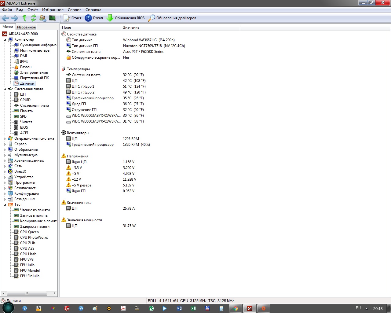

В Аиде только температура МП есть, у меня больше 36 не было.
Смотрю и вижу два ядра отвалились! Темпы 2х ядер нет, и в тесте ЦП показывает 2 ядра, во как.
Покопаюсь завтра давно не заглядывал, может где завалялись энти два ядра. :D

sergun писал(а):
У меня датчик моста показывает нагрев не больше 52 градусов
Нашли где температуру измерять :haha: Да еще и в постое. :facepalm:
http://ark.intel.com/products/36785/Int ... ess-IO-Hub
Цитата:
TDP 24.1 W
Солдатушки-ребятушки, нашему царю показали фигу. Умрём все до последнего!
