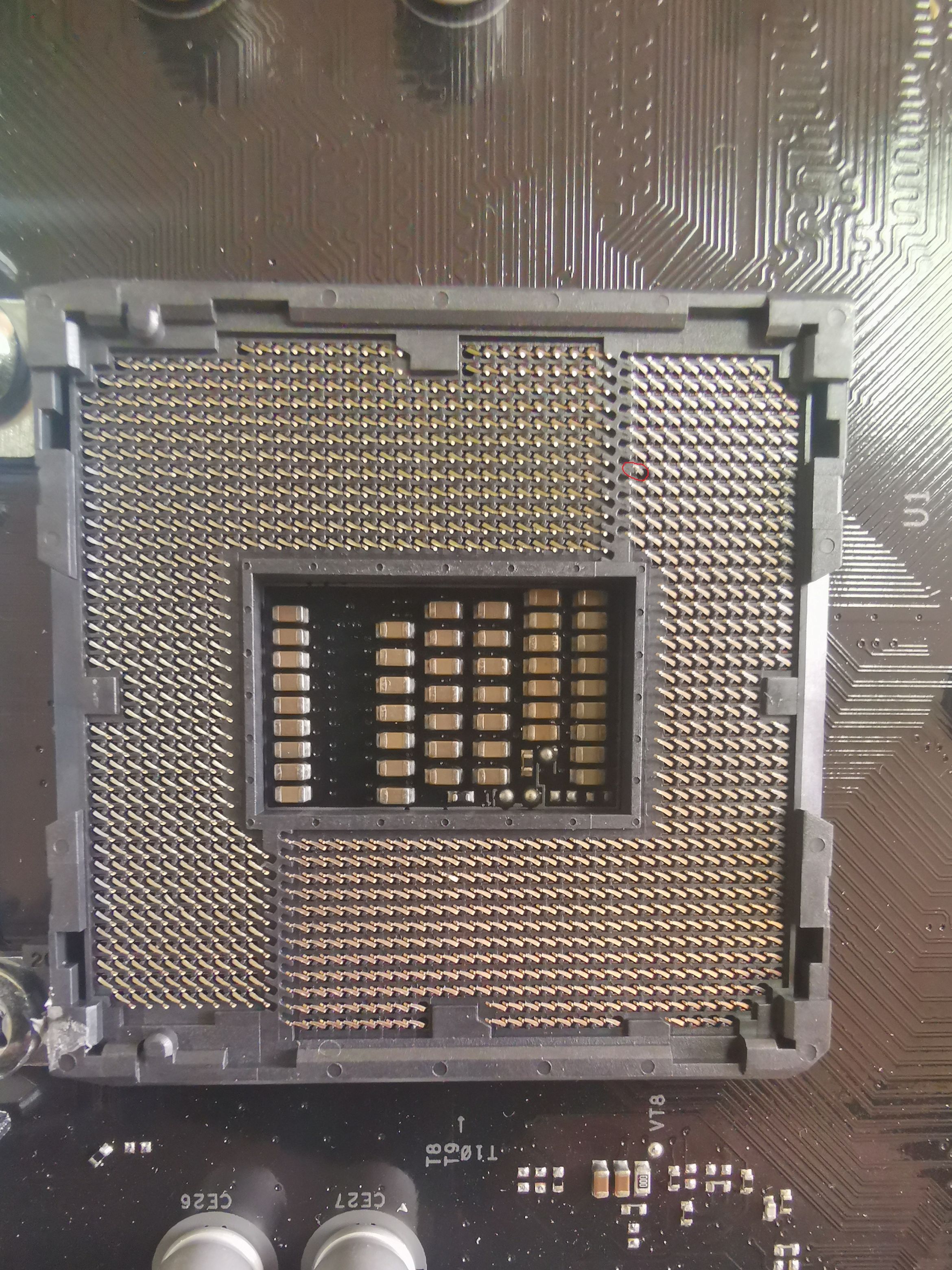

Регистрация: 30.11.2011
В общем, если я не ошибаюсь обломана ножка АР10 (сокет 1151-v2), критично или нет?
sdf.jpg [ 1.15 МБ | Просмотров: 10073 ]
