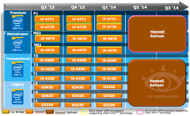

Я смотрю чем позже вышел хасвел, тем хуже он по разгону? Или мне просто кажется?
I7-4770, MSI GD-65 Gaming, AMD R9 290x Tri-X, Kingston HyperX Predator 2400, AeroCool Mechatron, Thermalright Archon Rev.A
Может есть еще надежда :-)
http://www.overclockers.ua/news/cpu/111727-intel-2014-rmap-1.png
i7-4771
