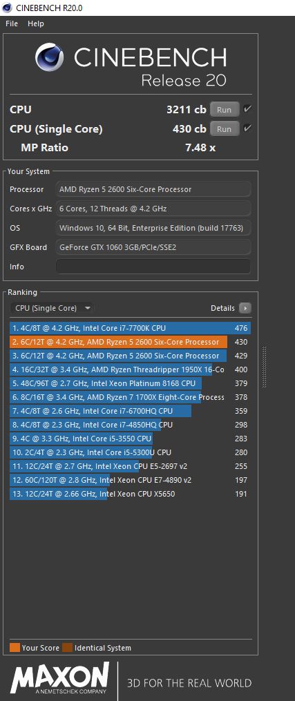

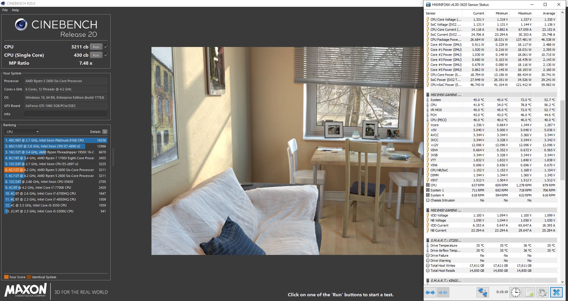

С ноября прошлого года процессор работал на частоте 4200 при 1,29В, SOC 1,056В. Тестировала его в Linx, да и игры довольно тяжёлые были без сбоев. Cinebench R15 естественно)
Вчера решила попробовать свежий Cinebench R20...
Компьютер завис на середине теста с дребезжащим звуком. Это я уже в играх проходила при низком напряжении SOC. Увеличила опытным путём SOC до 1,14В. Зависло на тесте CPU Single Core, почти сразу.
Пришлось поднимать напряжение CPU по шажкам. В итоге тест проходится только при 1,337В на CPU. Т-ра при этом 78,8 град.
На ночь оставила Linx с выборкой Problem Size: 28326, Memory: 6144, 10 циклов. Работает идеально.
Неужели R20 так сильно прогружает процессор? И стоит ли этим заморачиваться вообще?
Если в ваших повседневных задачах всё стабильно, то конечно не нужно заморачиваться. Этот тест действительно знатно нагружает систему :)
Да нет. Особо важных нет. В основном игры вроде Far Cry 5, ND и CoD BO4. Кодирование видео, звука.
там вроде avx добавили по этому по идее стал сильнее грузить

Денуво использует avx и этот CB2 использует avx. Соотвественно если этот бенч проходит то напряжения для процессора достаточное. Вот и весь смысл.
а если после него не проходит уже линпак ? Или линпаком уже можно не тестить ?

Это уже зависит от того чем грузится система . Если рендером - тогда нужно присматриваться , хватает ли, а если игры то этого уже достаточно.
