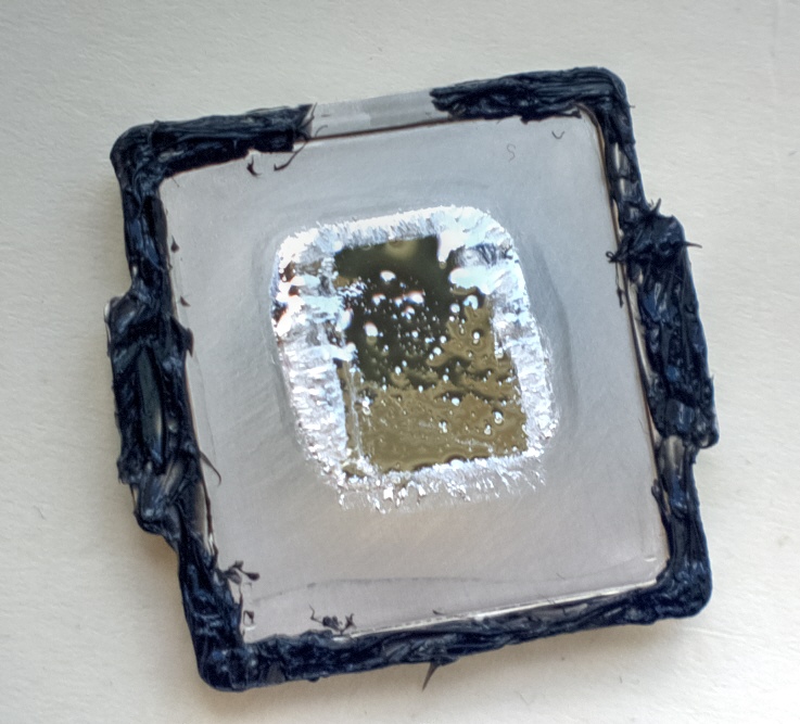

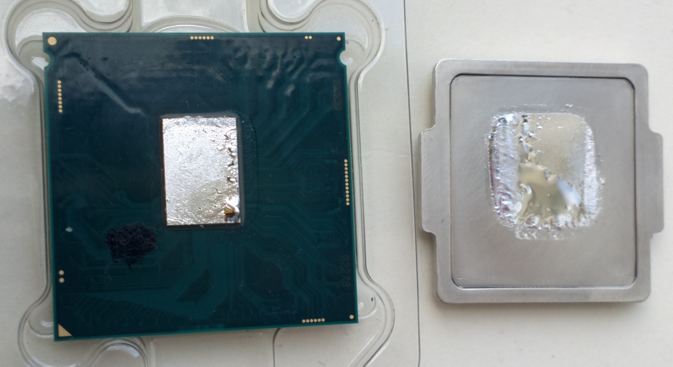

Наконец-то купил (увы, по той самой высокой цене около 28.7$ - больше нигде не было и не предвиделось, чтоб можно было просто так взять и забрать самовывозом :oops:) CL Liquid Pro. Таким образом, полноценное скальпирование "по всем канонам" удалось завершить только вчера.
Сам текстолит всё время находился в блистере после снятия и очистки от MX-4. Сначала замазал герметиком четыре контакта возле кристалла. Не так уж они и близко, но всё же - вдруг ЖМ их замкнёт? Слегка шлифанул комплектной "губкой" крышку с обратной стороны, но обезжиривал не комплектной салфеткой (после неё оставались разводы), а просто спиртом.
Втёр ватной палочкой по капельке ЖМ на крышку и кристалл.
ЖМ (нанесение).jpg [ 216.4 КБ | Просмотров: 775 ]
На всякий случай приложил крышку, чтобы удостовериться в правильном контакте. Кстати, почему во всех скальпированиях (видео, фото) наносят ЖМ чуть ли не на всю обратную сторону крышки - разве не хватит чуть больше площади кристалла?
Потом нанёс герметик по периметру крышки
ЖМ (герметик).jpg [ 144.11 КБ | Просмотров: 775 ]
так же, как у штеуда, оставляя сверху промежуток для выравнивания давления. Снизу не оставлял, чтобы металл точно не мог протечь. Аккуратно приложил крышку и поставил сверху грузик грамм на 100, чтобы и зафиксировать, и тонкий слой герметика между крышкой и текстолитом всё же оставался. Через несколько часов герметик подсох, излишки я подчистил и снова поставил грузик. Чтобы наверняка всё высохло и затвердело, оставил на ночь. Сегодня днём наконец вставил проц в сокет, нанёс mx-4 на крышку и поставил кулер назад. Прям мандраж какой-то - а вдруг не включится или сгорит? :this: Ура, проц запустился! :dance:

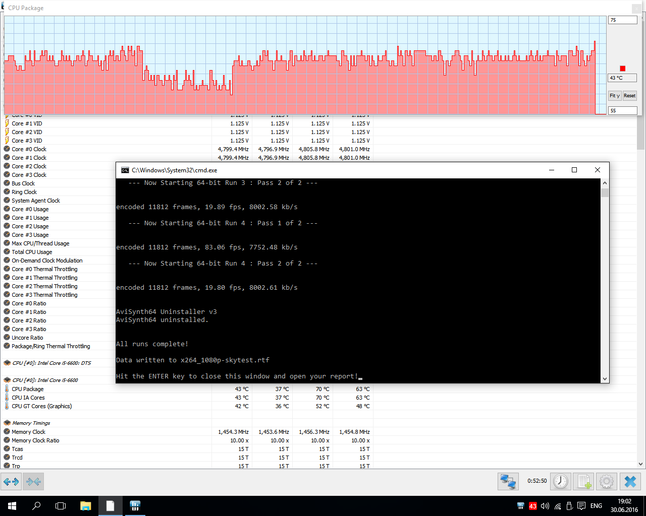

В общем, проверил с помощью x264 разгон до 4800/1.376
4800, 1.376V, x264.png [ 107.12 КБ | Просмотров: 775 ]
на полных оборотах вентиляторов - всё отработало идеально, и это в жару около 30! Температура дошла всего до 70, да и то в самом конце, а так до 69, в среднем - 66-67. :shock: :so_happy: С mx-4 под крышкой при попытке запустить 4800 в жару доходило до 85. Градусов 15, если не больше, относительно mx-4 точно снялось, а относительно оригинальной дерьмопасты - и все 25. :super: :applause:
Странно, что не поймал никаких "вотчдогов" и прочих бсодов на таком маленьком для такой частоты напряжении... Думал, мало и нужно будет 1.392 или даже 1.408... Может, проц "отдохнул" от нагрузки, а не деградировал, как я посчитал? :lol:
