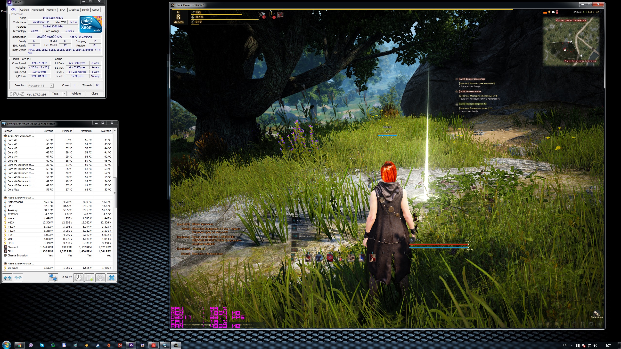

Отключение HT даст прибавку FPS в играх?
В новой ММО Black Desert , фпс не особо играбельный , даже разгон до 5000 мгц ничего не дает :-(
5000.jpg [ 1.54 МБ | Просмотров: 2334 ]
Отключил HT , тот же самый борщ , загрузка гпу макс 94 % , разогнал ГПУ , загрузка та же , хз , видимо ММО игры они такие :-x
В видео упёрлось, не? По мне всё ж 280Х(если речь идёт о ней) таки-слабовата для 1080 и ММО, даже в разгоне. Попробуй
а)Снизить детализацию-разрешение-АА... добиться чтобы ГПУ грузилось от силы до 80%
б)Найти в инете ещё тесты данной игрухи, желательно на твоём отрезке
Ну и сделать выводы, соотстнно :-)

Gunslinger77 писал(а):
В видео упёрлось, не? Попробуй
или опять кривой драйвер от АМД , но если бы уперлось я думаю загрузка была в районе 99 %
Запросто. Но ты среднюю загрузку по ГПУ посмотри, а не максимальную. А ЦПУ на 100% загружен anytime?
загрузка процессора до 20 % , средня загрузка гпу в районе 88% ( мин видел 82 , макс 95 ) , но играю в окне , в полном экране возможно загрузка увеличится :oops:
