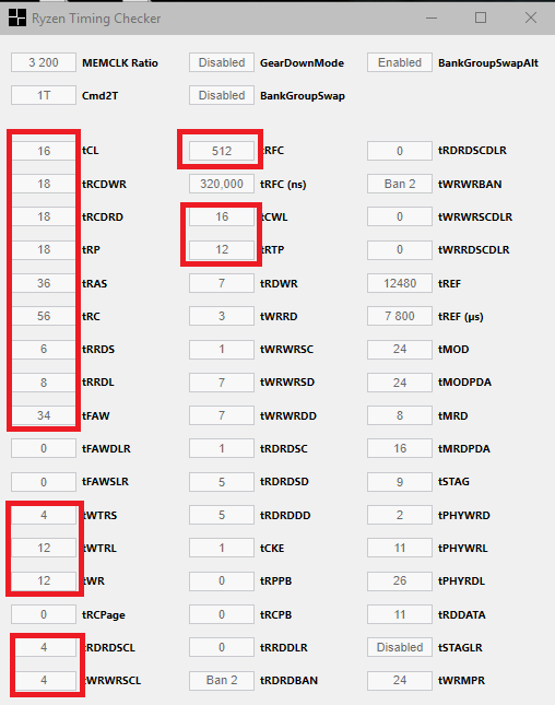

На драм напряга 1.355 была, но не думаю что изза нее, ибо делал множество вариаций разгона, и ошибки лились обычно от таймингов, точнее от первого
У меня точно такая же плата была. На ней тяжело стабилизировать разгон памяти 3200+.
Попробуйте еще в биосе выставить вот эти параметры ProcODT=48(или 53.3), cad_bus=20,20,20,20 DRAM Voltage =1.32v (+ мои тайминги из профиля вбивать только те которые я обвел ниже на скриншоте)

[quote="Spaik"]
Напряжение на память какое? Какая мат. плата у вас вообще? В профиле мало инфы просто.
Asus Prime B350 - Plus
Спс, Пк вообще не врубался
Изза кад БУсса
Изза кад БУсса
Значит не подошло и скорее всего не cad_bus, a proc_odt.
Врубится, стоит подождать 3 фэйл бута, затем сбросится всё в дефолт.
Нее прок норм, он не врубался вообще, даже биос
Убрал ту штуку, ща тесщу
Вроде норм, но скорее всего как обычно через час игры вылет

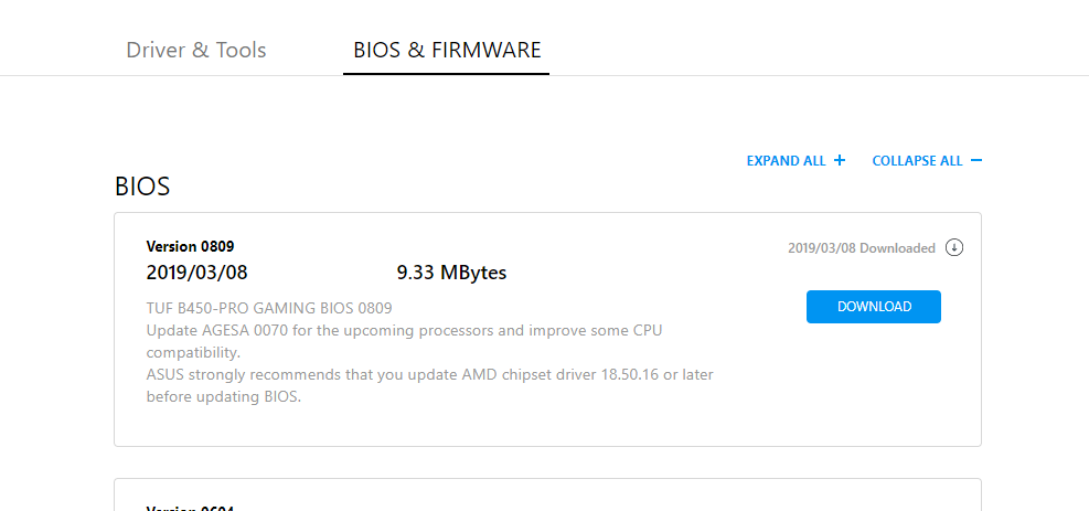

PRIME X470-PRO BIOS 4406
AGESA 0070 для будущих процессоров
Че то на мою мать не вышло пока ни чего.
