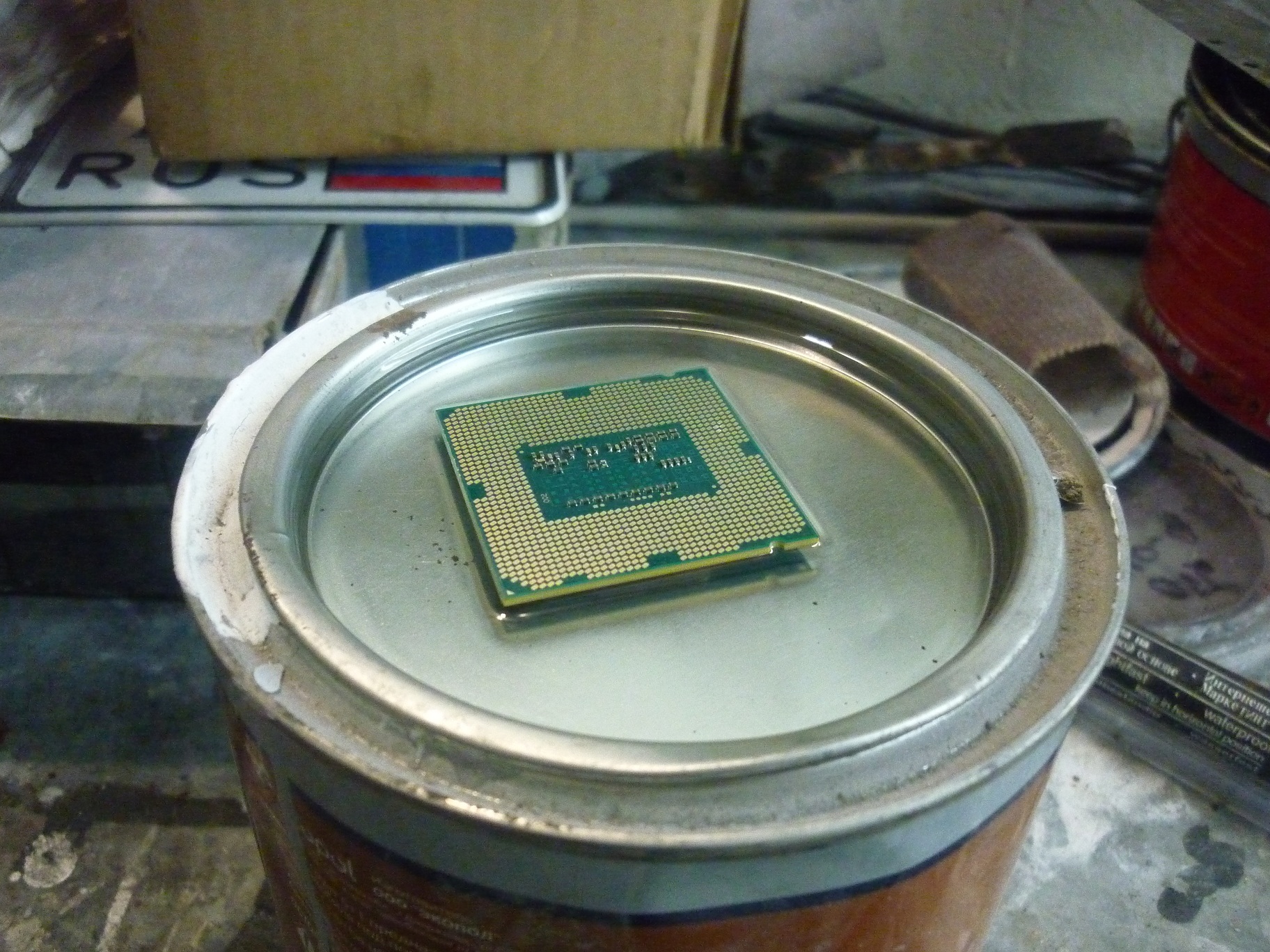

Не обламывай :-) дай расказать для чего нужна банка. что в ней налито. и зачем там плавает процик.
P1090142.JPG [ 888.12 КБ | Просмотров: 2176 ]

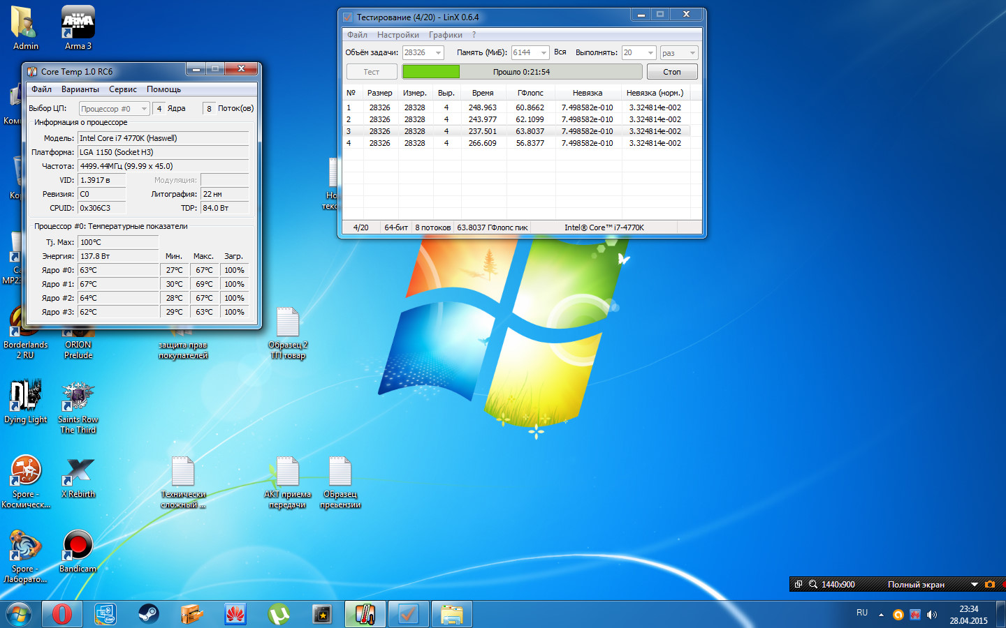

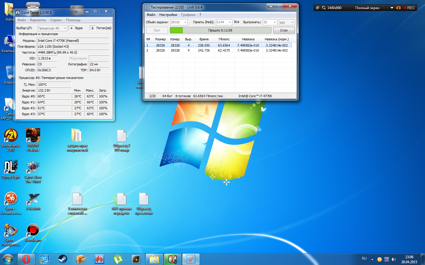

Олег1972
63Гфлопс при 4500Мгц - это 100% слив стоку. :lol: что ты с камнем натворил?

antiOVER
версия 0.6.4
вопрос в другом - где они все такую старую берут...

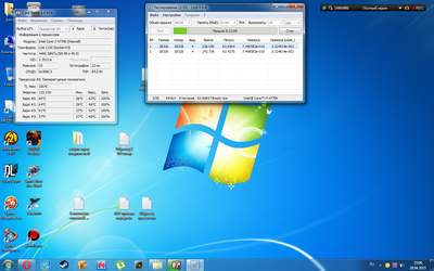

antiOVER писал(а):
63Гфлопс при 4500Мгц - это 100% слив стоку. что ты с камнем натворил?
Да ничего я не творил. видимо версия старая
Да мне пох на слив . я о другом расказываю :-)

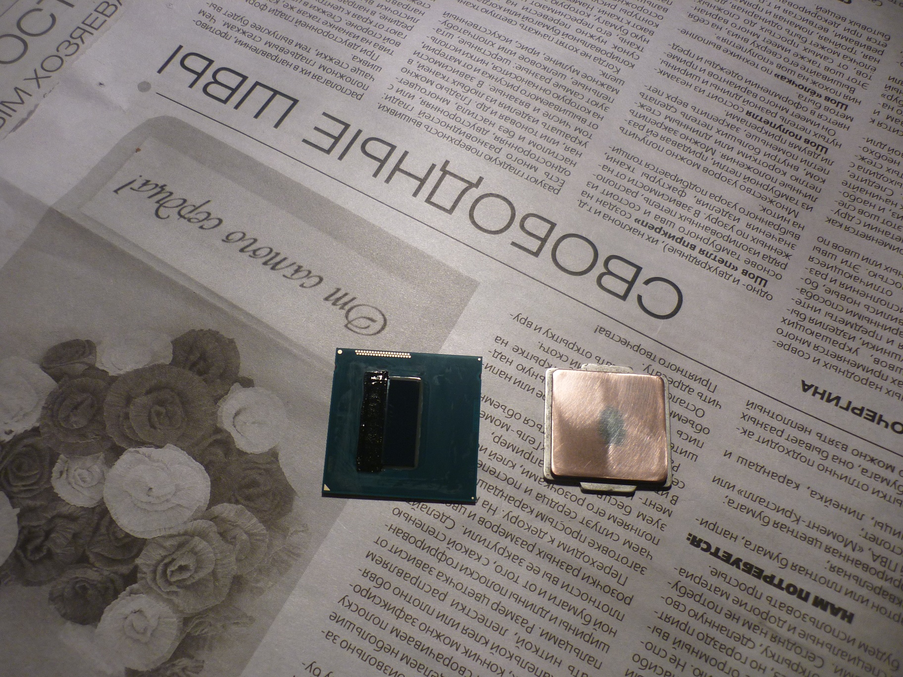

Вобщем остановился я мужики. и решил.
Рискну- попробую сделать так чтобы процик не надо было бы давить до одури, и соотвественно. если я так сделаю, шанс повреждений будет минимален.
Ну вот и включил свой прошлый опыт автослесаря, и вспомнил как запресовываються сайлентблоки в реактивные тяги классики.
Ну кто в курсе - тот уже понял
а кто не в курсе
Я положил проц вниз крышкой, залил бензином до уровня соеденения крышки с проциком. НО НЕ ВЫШЕ! не надо выше, мало ли что. И пока пилил подошву куллера, минут 15, герметик отмяк
Взял процик, сразу ополоснул 646. продул,
Вставил в тиски и крышка слетела от легкого нажатия.
Может кому пригодится инфа - хватит уже текстолит ломать :-)
