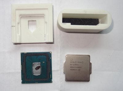

Заказал за 600 рублей печать вот такой тулзы: https://www.youmagine.com/designs/skylake-delid-tool
Сработало идеально, весь процесс, от установки в тиски и до самого скальпа, занял пару минут.
"Результат"
DSC01503.JPG [ 862.32 КБ | Просмотров: 1236 ]

kord_aghlru штука прикольная, но практически одноразовая. После 1-2х скальпов разрушается ) то ли дело тиски ))) одни еще со времен иви бриджа ))

kord_aghlru А где заказывал печать?
Было же времечко: https://people.overclockers.ru/profile/ENAMEL/created/topics/
Регистрация: 13.07.2016
Mellow
Нашел местную контору, которая на заказ печатает.
Регистрация: 21.11.2006
Откуда: Нальчик
Фото: 128
kord_aghlru Тоже у нас нашел. Из ABS пластика печатают. Напечатаю отпишусь... У вас из какого материала?

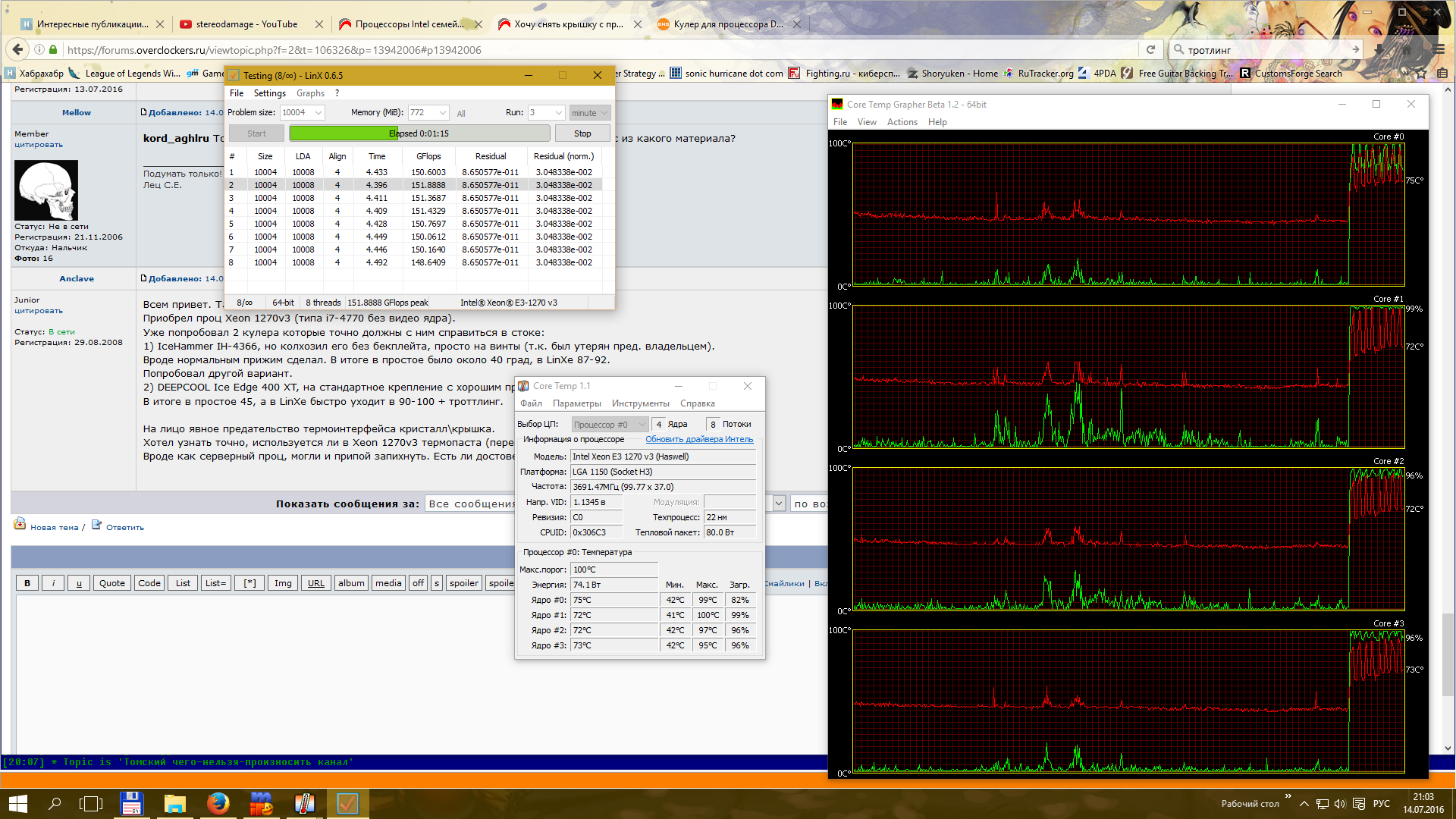

Всем привет. Такие дела.
Приобрел проц Xeon 1270v3 (типа i7-4770 без видео ядра).
Уже попробовал 2 кулера которые точно должны с ним справиться в стоке:
1) IceHammer IH-4366, но колхозил его без бекплейта, просто на винты (т.к. был утерян пред. владельцем).
Вроде нормальным прижим сделал. В итоге в простое было около 40 град, в LinХе 87-92.
Попробовал другой вариант.
2) DEEPCOOL Ice Edge 400 XT, на стандартное крепление с хорошим прижимом.
В итоге в простое 45, а в LinХе быстро уходит в 90-100 + троттлинг.
На лицо явное предательство термоинтерфейса кристалл\крышка.
Хотел узнать точно, используется ли в Xeon 1270v3 термопаста (перестраховаться).
Вроде как серверный проц, могли и припой запихнуть. Есть ли достоверные опыты скальпирования данного проца?
Вот прям щас по-быстрому сделал прогончик.
LinX 14-07-2016 21-03-24.png [ 516.25 КБ | Просмотров: 996 ]
Сами видите. Потрогал радиатор - чуть теплый (можно спокойно держаться).
