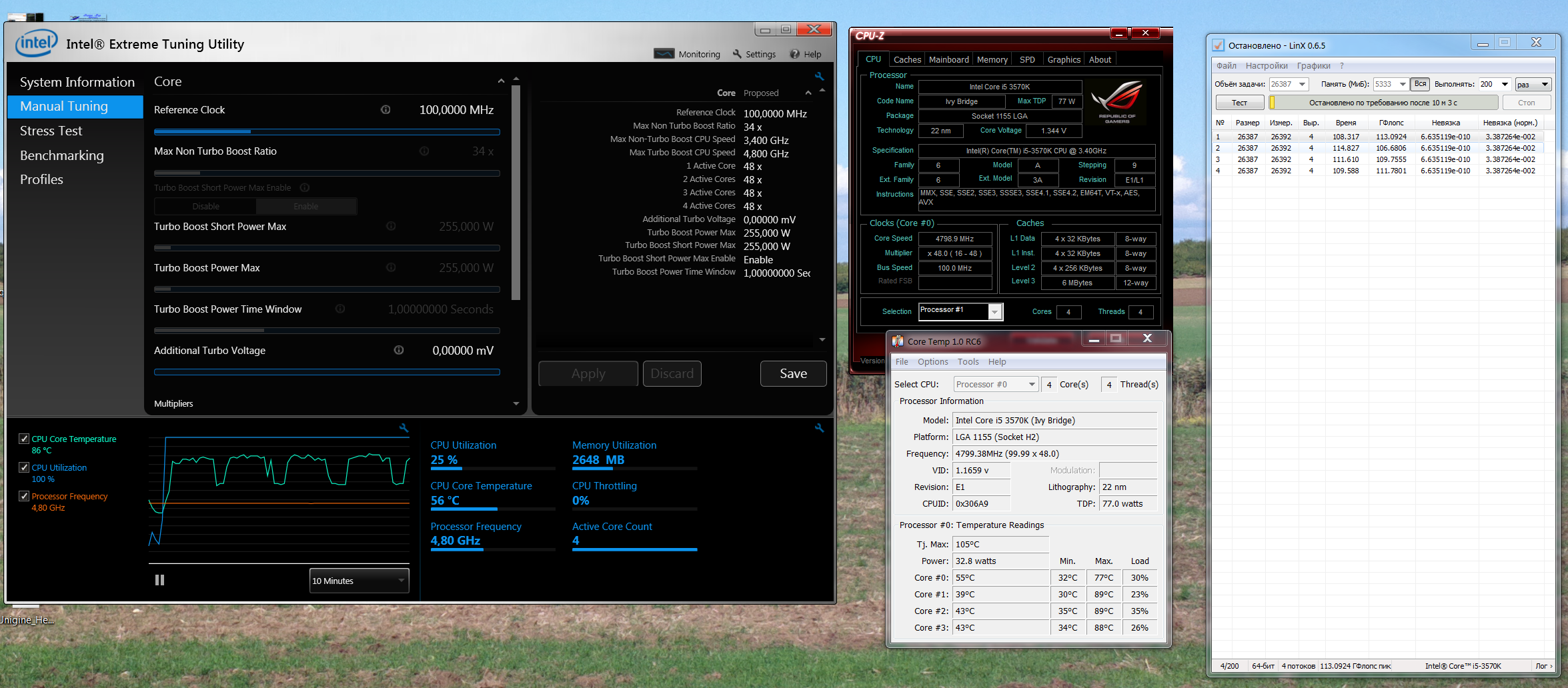

pahan-08 писал(а):
при загрузке винды ошибки в журнале. Linx даже не стал запускать и напряжение поднимать чет побоялся (в биосе стояло 1,35, кажется, а LLC на максимум выкручено) :D
LLC на Асусах достаточно High. У них есть тенденция вольтаж ставить с запасом => нагрев.
У меня для 5000 нужно 1.4V выставлять... Валидация http://valid.x86.fr/g4gpky
И то недолго счастье длится... Зато 4800"1.35 жизнеспособны. Но я Ради 100мгц греть не хочу и ставлю 4.7"1.3
Я не знаю кто какие параметры ставит для разгона, мне хватает множителя, вольтажа, cpu current и LLC. И всё это счастье без скальпа, просто взял бокс и пошел в БИОС двигать ползунки...
Гонял по этому простому как мычание мануалу http://rog.asus.com/184142012/maximus-m ... -v-gene/3/
RU версия
ч1. http://greentechreviews.ru/2012/12/15/r ... e-chast-1/
ч2. http://greentechreviews.ru/2012/12/15/r ... e-chast-2/
Десятиминутка линпака:
4800.PNG [ 1.26 МБ | Просмотров: 2211 ]
[3570K@4700+Megahalems][ASUS Z68 + 2x4GB@2000][Asus GTX 1060 3GB OC][DELL U2312HM x 3][ANTEC HCG620W][STRYKER]
