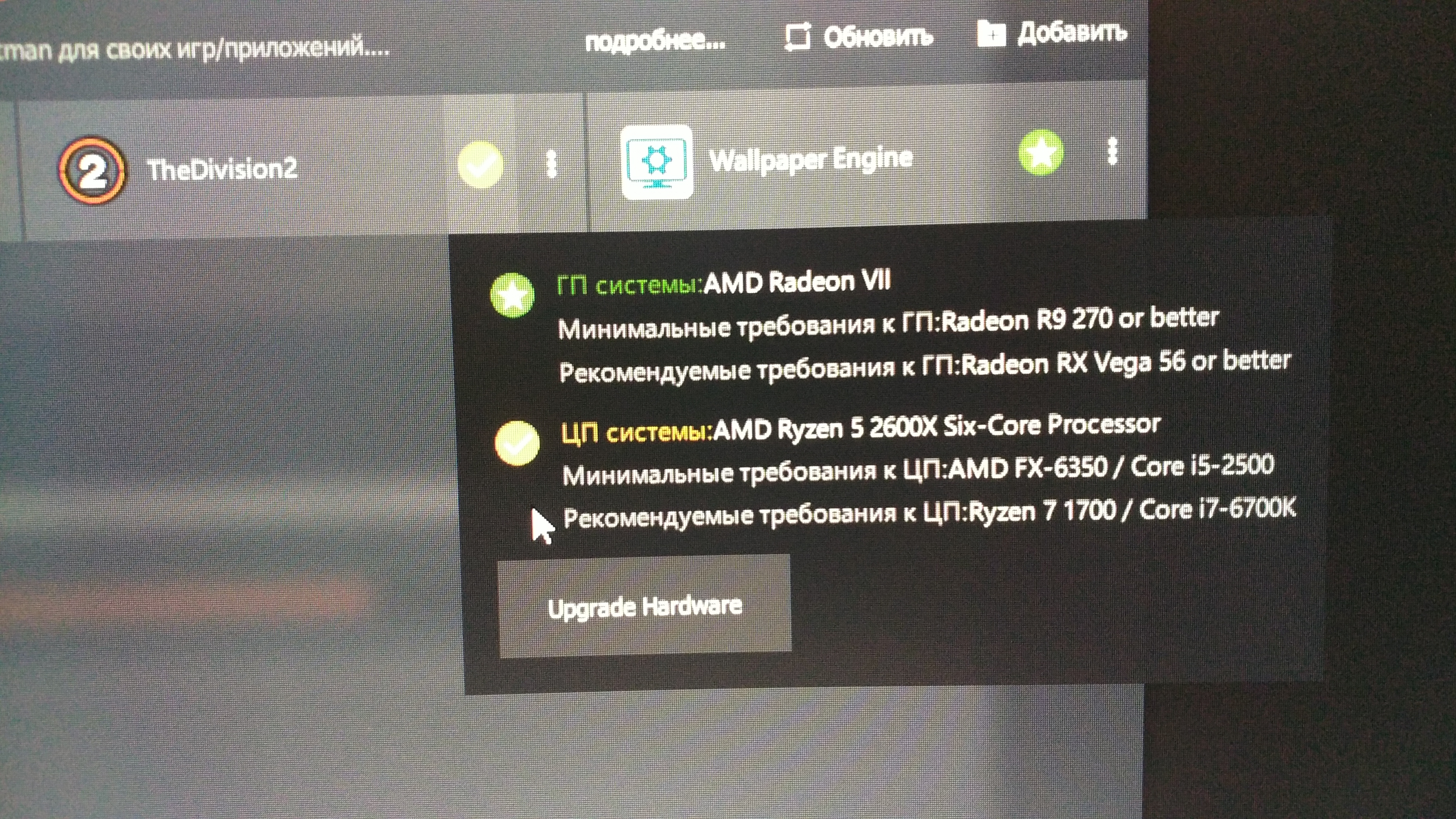

Регистрация: 18.04.2014
Фото: 23
То чувство, когда проагрейдил комп, а тебе пишут, что ты не очень... :cry:

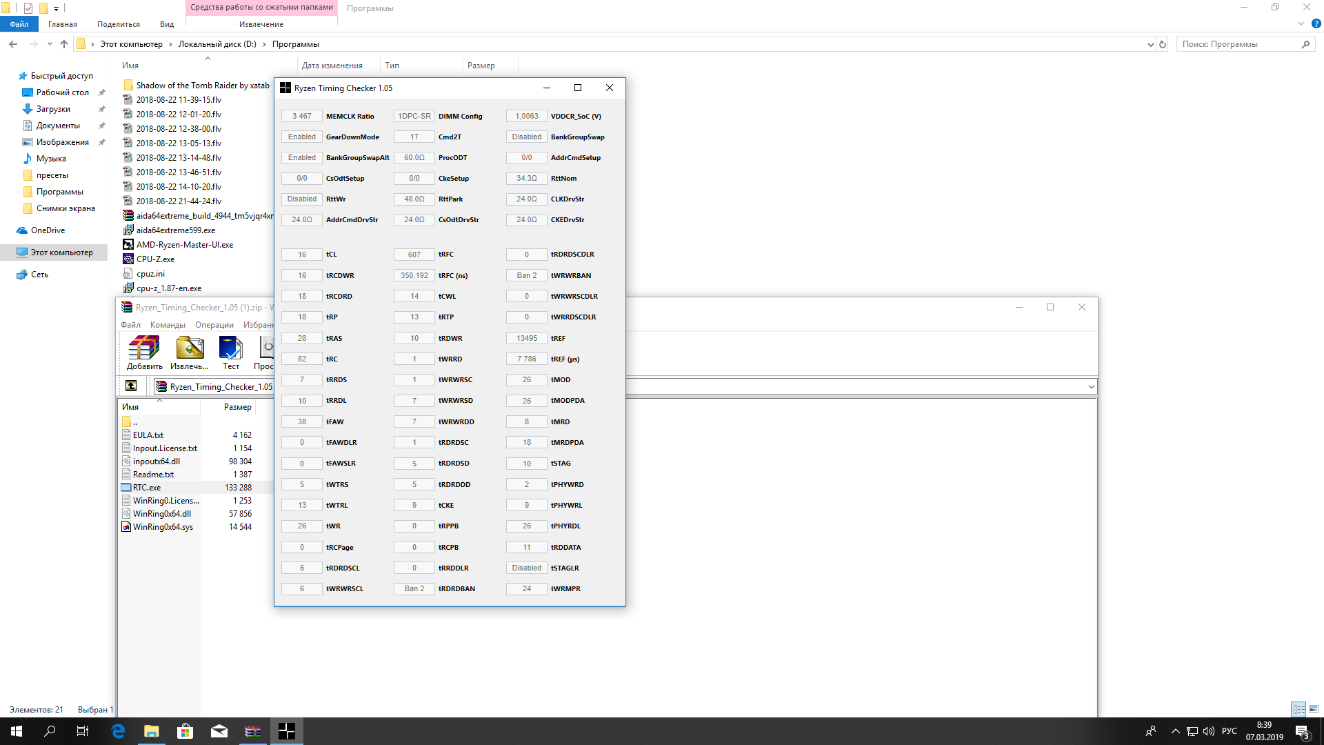

Регистрация: 22.01.2017
Откуда: C Грозного
Снимок экрана (1).png [ 2.53 МБ | Просмотров: 988 ]

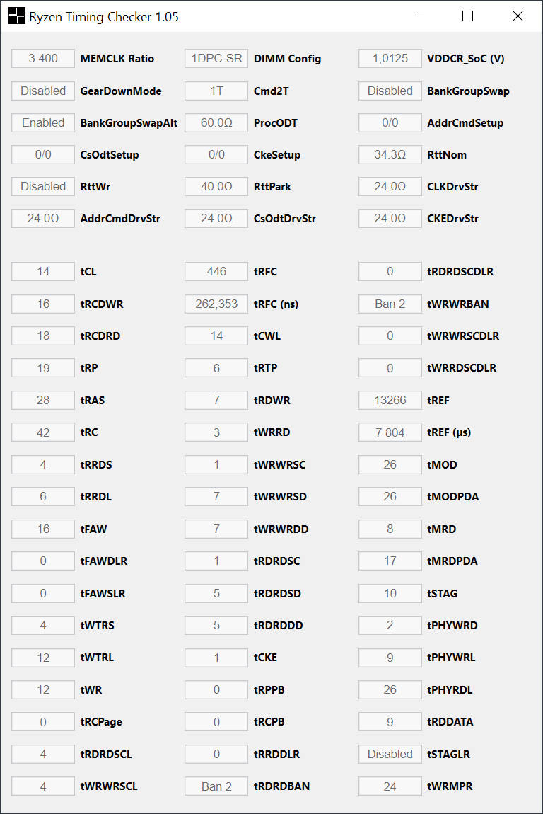

это тайминги на 3466.
ещё хотелось спросить про разгон проца. Hwinfo показывает буст до 3900 мгц. Насколько это реально ?
P.S. чипы Hunix CJR
Добрый вечер народ. несколько дней тестирую систему устанавливая разные частоты и тайминги (первичные). Так вот на частоте 3200 CL14 и на частоте 3600CL19 тм5 не проходит и из игор выкидывает. На частоте 3333 мгц и 3466 мгц при вольтаже 1.36 проходит все тесты из игор не выкидывает, но иногда случаются бсоды(синий экран с улыбочкой)) в основном при завершении работы или перезагрузке компа. Было пару раз.Что это может быть и как исправить ? Soc Voltage 1.0500-1.0250 v. Напруга на память 1.36 - 1.35. Тайминги на 3333 (16-18-16-18-22), сегодня установил 16-18-16-18-28, пока тестирую. вторички не трогал остальное всё на авто :-)
Asus XG27A /Emotiva TA1/Magnat 503/Crucial B-x -3600 cl16/i5 10600k- 4.8/Fuma 2/FD Define S/RTX 4070 Asus Rog Strix/MSI Z490m GE WI-FI/SSR-550PX
Последний раз редактировалось Steel Storm 09.03.2019 20:32, всего редактировалось 3 раз(а).
Просто в базе игры нет данных о новой видеокарте.
о видяхе то есть, а вот проц R5 2600X говорит не очень.... :cry:

Steel Storm
не вижу нигде RTC
оно видимо не знает про smt и воспринимает процы как 6 или 8 ядер,не обращай внимание на это

ACETON87
одно из ядер неудачное,тянет весь тазик ко дну
пример удачности я выкинул сегодня в ветке выборе АМ4 плат

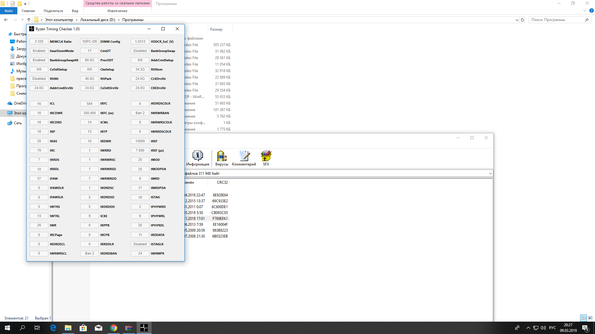

1usmus писал(а):
не вижу нигде RTC
Я дико извиняюсь :-)
Снимок экрана (18).png [ 200.75 КБ | Просмотров: 965 ]
Нынешние тайминги
Снимок экрана (21).png [ 180.79 КБ | Просмотров: 965 ]

Steel Storm
тайминги тотальная каша, удивительно что все работает
это ж снапйера 3600с19?

Steel Storm, гляньте пресеты от куратора на CJR:
Выбор оперативной памяти DDR-4 #16001040
-Intel 10700K + D15
-MEG Z490i Unify
-ROG GTX 1070Ti
-16GB G.Skill F4-3600C16D (4133CL16)
-970 PRO
-Seasonic Titanium 650W
-NZXT H200
Регистрация: 07.06.2017
Откуда: Persey omicron
Steel Storm
Safe
SOC 1.025
DRAM 1.35
PowerDown - disabled
3466cdie135.jpg [ 376.6 КБ | Просмотров: 859 ]
Fast
SOC 1.025
DRAM 1.45
145@3466С14CJR.jpg [ 230.44 КБ | Просмотров: 859 ]
что-то напутаешь или забудешь - работать не будет
