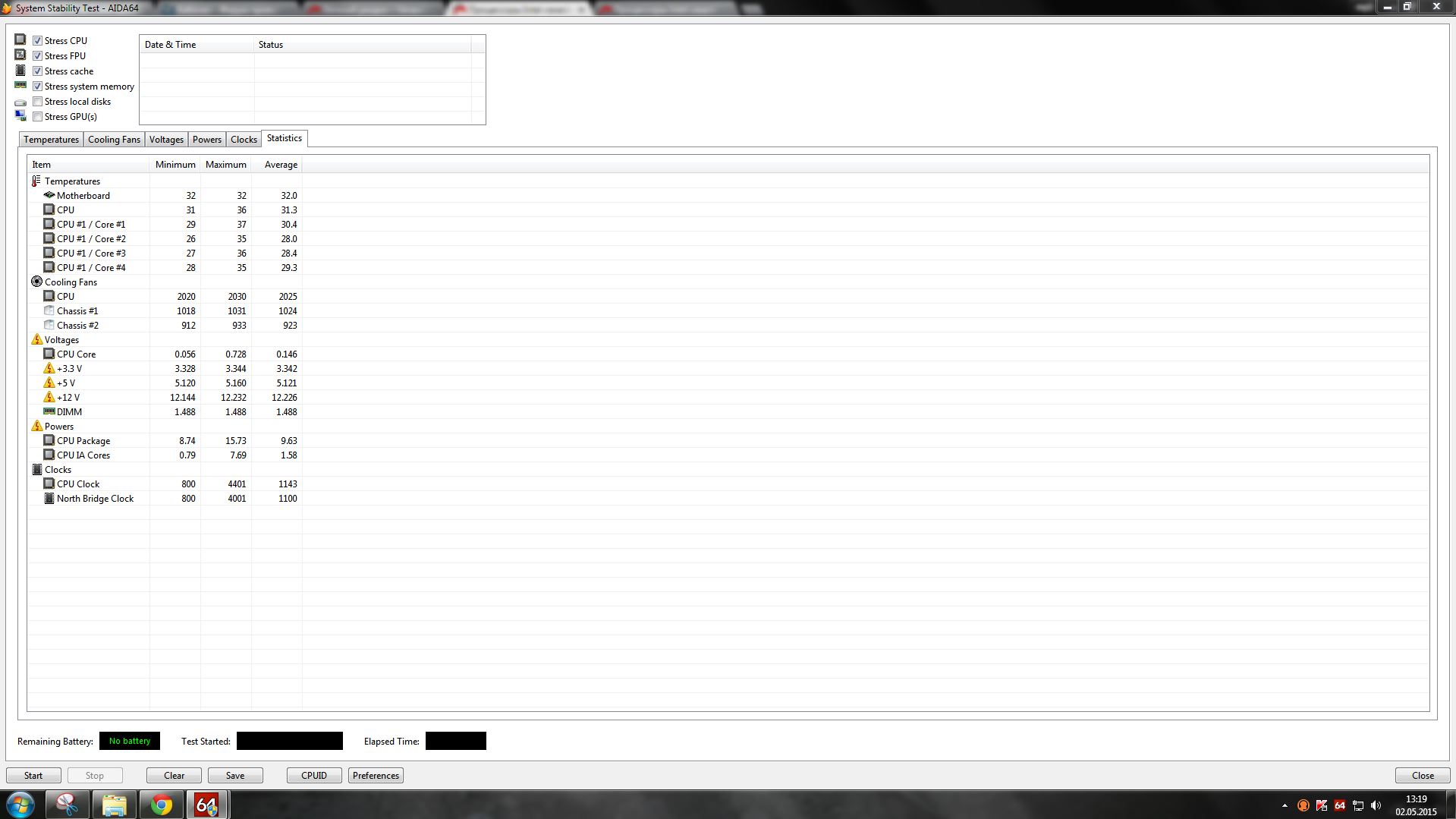

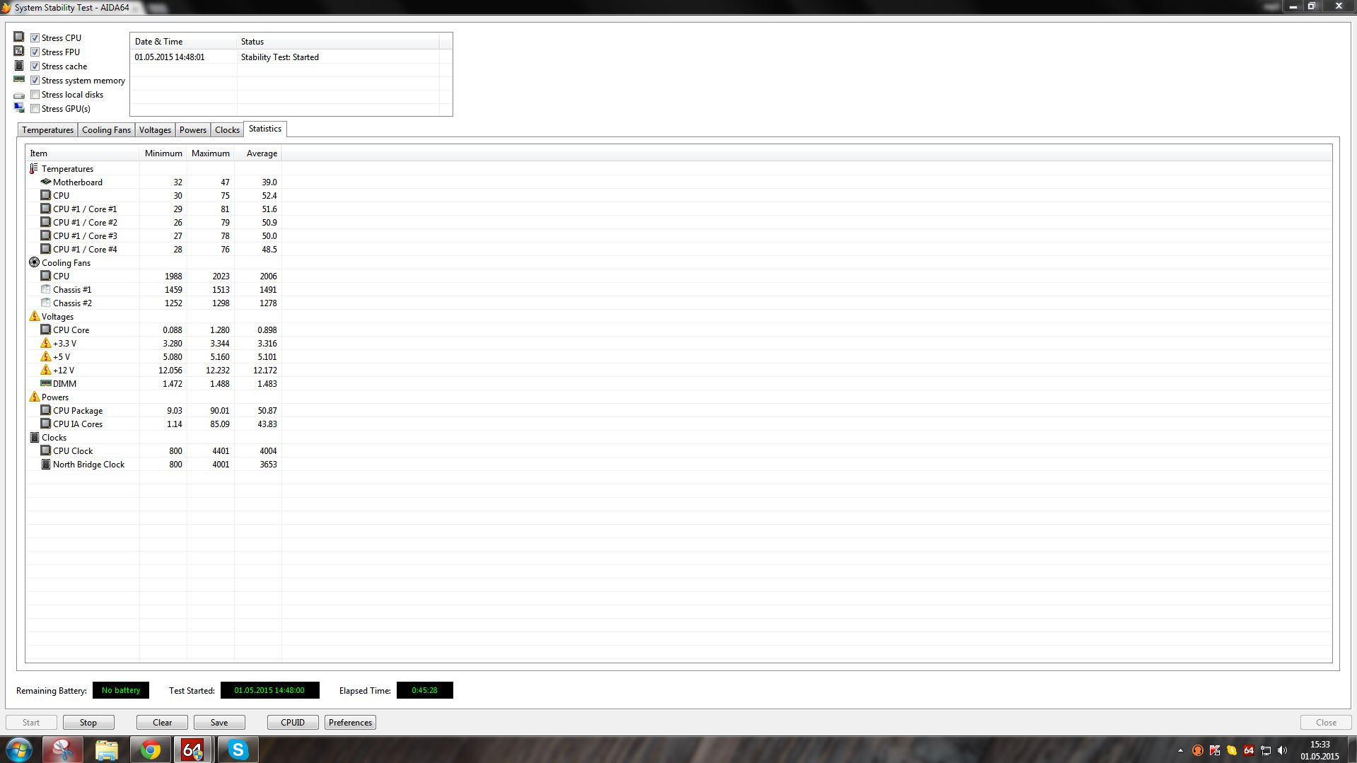

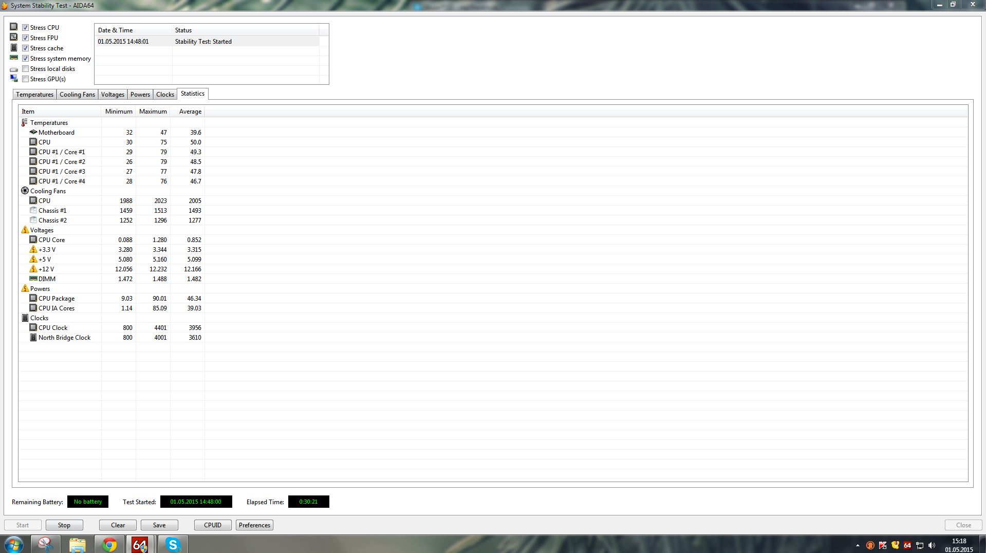

Привет народ. Имеется 4790k купленный в конце лета прошлого года. Все стоит на дефолте, 4.0ГГц и буст 4.4. Батч L423B514, VID 1.016v.
aida64:
30 минут теста
http://s7.hostingkartinok.com/uploads/i ... 14c900.jpg
45 минут теста
http://s7.hostingkartinok.com/uploads/i ... c1c2f7.jpg
в простое
http://s7.hostingkartinok.com/uploads/i ... 825c67.jpg
Стоит кулер zalman cnps10x performa, до этого стоял deepcool redhat аналог люцифера. Второй в простое показывал температуры 35+ градусов, перформа показывает ниже, а температура в нагрузке практически одинаковая.
Это все не смертельно, не скальпировал и разгонять не собираюсь, но меня беспокоит одно. Все программы показывающие температуру типа realtemp, aida64 и пр. показывают приемлемую температуру в простое ~27-35 градусов, захожу в биос на главном экране матери msi 45 градусов cpu, захожу на страницу регулировки оборотов вентилей и кулеров, там 54-56 градусов cpu. Кому верить и что за хрень вообще происходит?

Arthurx в биосе не работают технологии снижения частоты и вольтажа, поэтому в биосе процессор работает на своей полной 4000мгц частоте и греется соответствующе
Спасибо больше. Вчера с другом сидели в конференц-связи, он предположил подобное, но мне что-то слабо верилось.
А в целом температура приемлемая в аиде?
всё в норме
