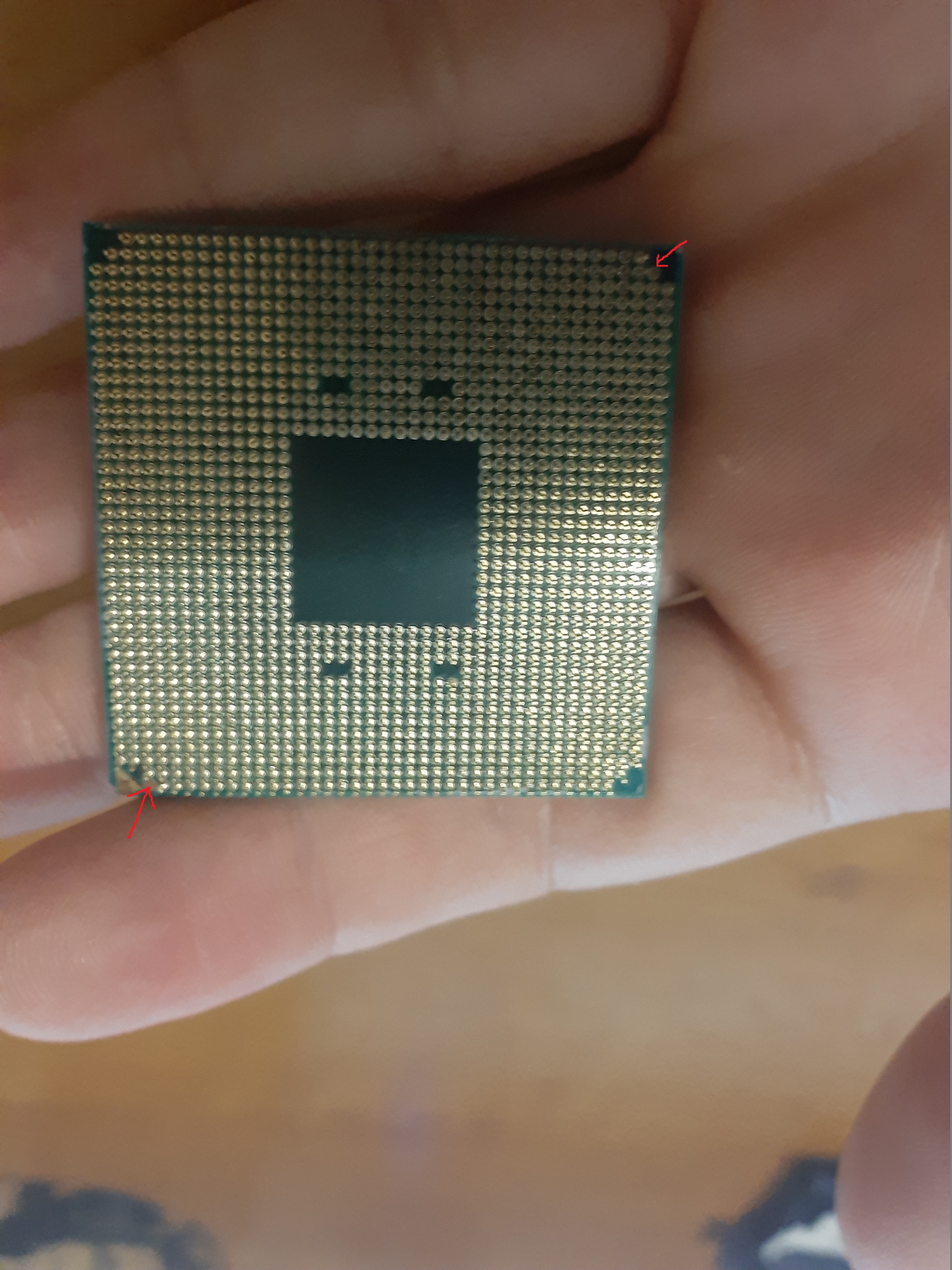

Регистрация: 07.09.2020
Здравствуйте. Отломались 2 ножки на процессоре АМД Райзен 5 2600.
Проц работает за исключение B1 B2 слотов оперативной памяти в них оперативка определяется но пишет зарезервированно системой.
Где можно посмотреть за что они отвечали?
