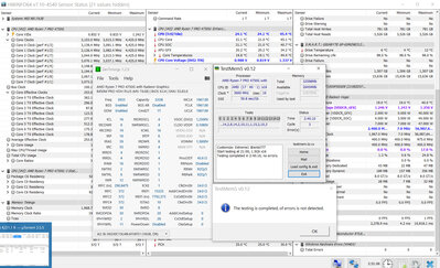

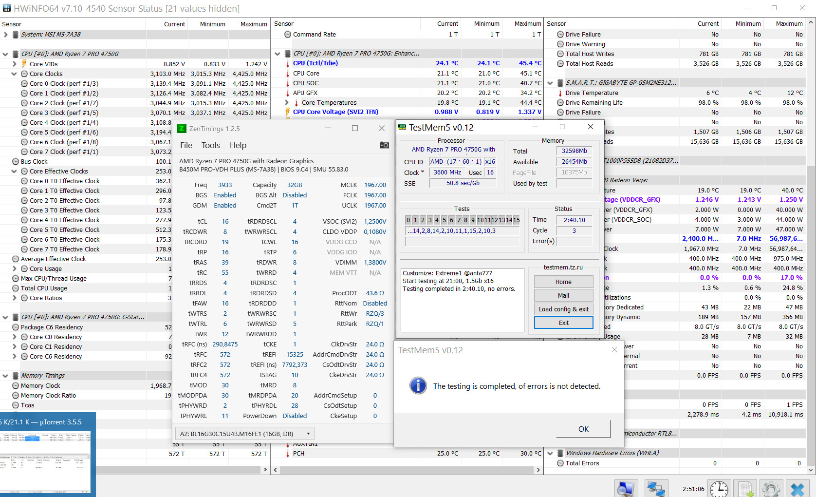

В общем да. Про частности - на баликах е-дай много режет переход от rrds/rrdl/faw 4/6/16 к 6/8/24 и нужно +200мгц, чтоб отыграть производительность. Это не считая ослабления остальных таймингов для бОльшей частоты. Т.е. при таймингах/частоте на скринах ниже в Фол4 на одной сохранке 3933 отстают на 1-2фпс от 4133, 101 против 102-103, при встройке 2400. С учетом того, что на 3933 планки хотят 1.38в, а на 4133 - 1.42в. На 4200 при встройке 2400 уже нужно 1.44в, на 4266 - 1.46в и soс 1.26в. А разница между этими 3933 и 4266 - 3-5% всего, для меня маловато, чтоб жарить двуранги на 1.46в. Да и не сыграет нигде такая разница, где мало - будет мало, где хватает и без того хватит. Т.е., чтобы получить до 10% относительно 3933, мне нужно лезть на 4400 и сидеть с 2х8Гб. Иначе проще взять китайский 5800х3d+1050ti/6600xt и память на сдачу.
111.jpg [ 607.75 КБ | Просмотров: 1820 ]
222.jpg [ 793.33 КБ | Просмотров: 1820 ]

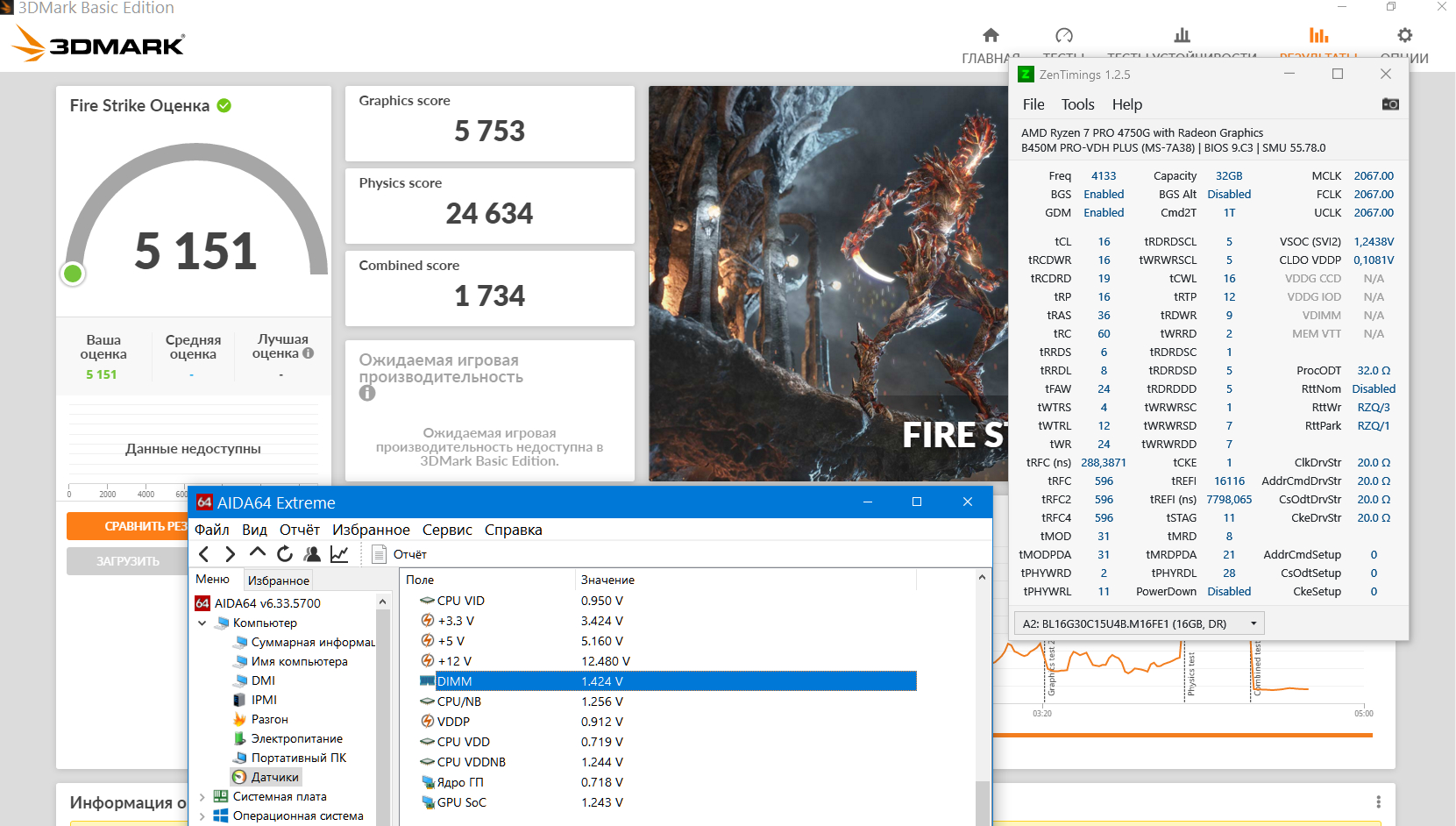

выливается в практически идентичные 5754 попугая
Скрин 3д марка годовой+ давности на старых дровах и с 2 мониторами. Надо переделать, но лень.)

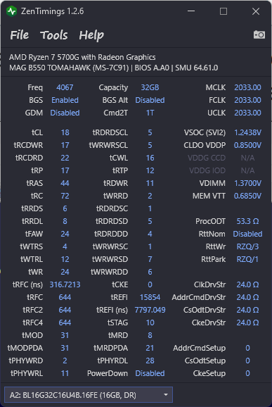

Всех приветствую, уже был здесь с этим вопросом, но может быть не с той стороны зашёл:
Пока стояла сборка из подписи со звуковой картой Creative ZxR без вк, всё было прекрасно со звуком в любых приложениях/играх, после установки вк(сначала 3060, сдал т.к. грешил на неё, сейчас 6900xt) появилась проблема:
В играх через рандомное время начинает перескакивать звук с левого канала на правый, с правого накладываться на левый, хаотично смешиваться. Достаточно даже запустить браузер Chrome/Edge/Firefox и пощелкать по вкладкам - сразу начинал глючить звук. Судя по статье https://support.creative.com/kb/ShowArticle.aspx?sid=200427&c проблема связана каким-то образом с IF, отсюда вопрос: может быть кто подкинет идею с какими частотами, помимо указанных в статье, можно поиграться/зафиксировать/отключить чтобы попробовать этот эффект устранить? Из того что опробовал: 4 версии BIOS, сброс BIOS до заводских с переустановкой винды (10/11, +установка только драйверов чипсета/вк/зк(разных версий)), фиксировал FCLK - 1600/DRAM - 3200, отключал встроенную звуковую. Пока вышел из положения собрав отдельный пк для звуковой карты, звук идет с видеокарты по HDMI на тв(он же монитор), с тв по SPDIF в звуковую карту во второй комп, а в него уже наушники и колонки. Если подавать звук через SPDIF с основной материнской платы во второй пк в звуковую карту, то при серфинге в браузерах/играх время от времени появляются щелчки. В данный момент система настроена следующим образом: CPU PBO +200, CO neg. 17, SOC 1.25v, Mem 4066 1.37v, Fclk 2033, UCLK=MEMCLK. С таймингами памяти бы еще конечно доразбираться, так то всё устраивает, но может что улучшить можно?

kennik писал(а):
может БП дает такой эффект?
Тоже думал про это, раньше был косячный Zalman zm1000arx, недели 3 назад поставил новый бп SuperFlower - ничего не изменилось в плане звука. Видеокарту заменил, блок питания заменил, методом перебора осталось заменить: проц/мать/убрать nvme ssd) Хочу попробовать у товарища взять на время r7 2700 для проверки, но это тоже не выход как и второй комп ради звуковой карты)

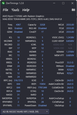

Andy-S писал(а):
5700g+4400сл16 ужатые
То ли мне дубовые попались, то ли делаю что-то не так, макс 4133 с 1.42v выходит. 4200 на 1.44v но tm5 не проходит, хотя неделями система/игры стабильно работали, больше напруги боюсь давать, датчика температуры нет. Остановился на том что выше на скрине ZenTimings показал, но с ужиманием таймингов туговато идёт. А встроенное видеоядро насовсем отключается в принципе, или смысла мало и на общую стабильность не влияет? Так то оно мне сейчас хорошо пригождается, чтобы видяху 2 мониками не грузить.
