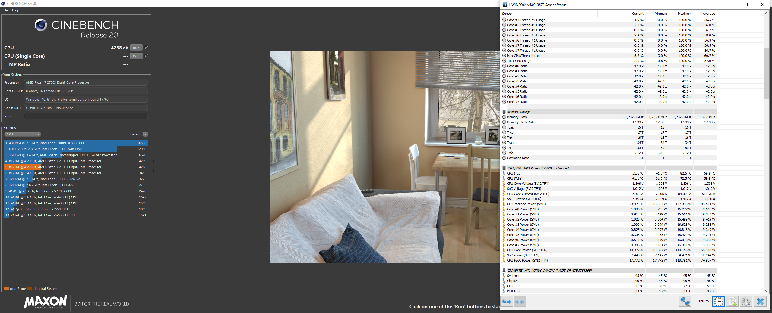

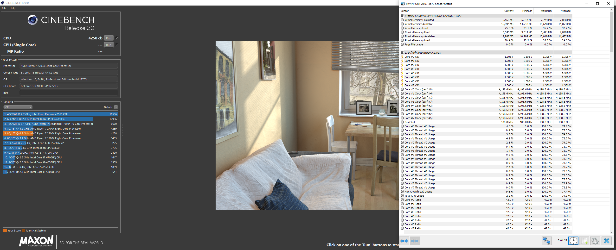

Подскажите плиз, а может такое быть что проц на более высоком вольтаже менее стабилен чем на низком? :?:
У меня к примеру CB20 4200 проходит даже на 1,3. Или этот тест нельзя считать показателем стабильности проца, и нужно линкс крутить?
Какой-то бред в последнее время пошел, особенно на техноканалах, дурящих общественность, мол, CB подходит для определения стабильности системы в разгоне.
Да, только LinX, Prime, но без переусердствования. Тут есть даже стори, когда камни теряли свою способность держать ранее изученные частоты из-за любви их обладателей к этим программам.
10 прогонов по 6ГБ LinX и стоп кадр.

Ryzen-7 А где скрины с напряжениями то? Куда смотреть?
