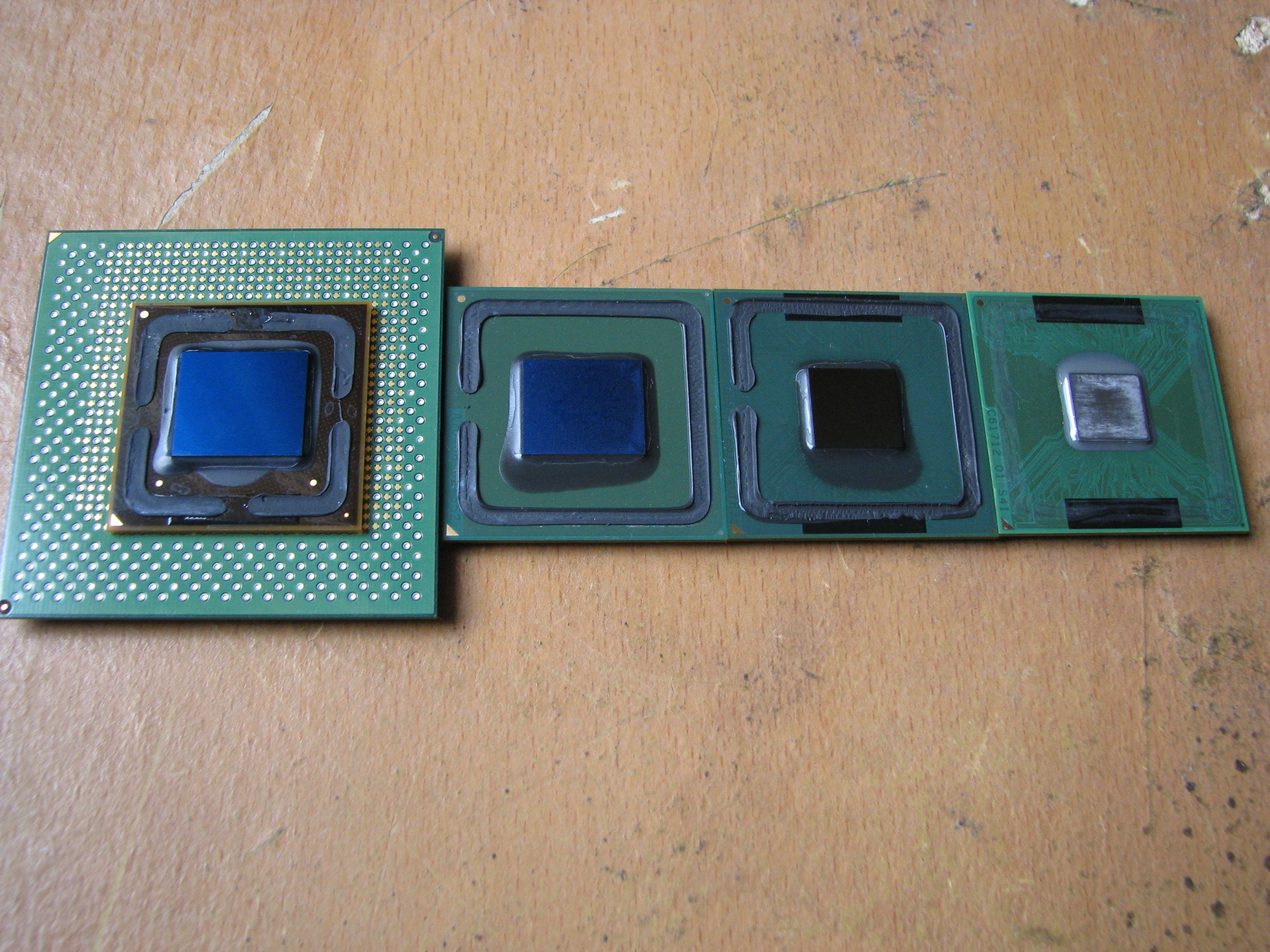

Регистрация: 30.04.2013
Atheros писал(а):
нада было сфоткать)
фотка уже есть)еще часть моих процов,слева направо:
Pentium 4 1.3Ghz s423 Willamette 180nm
Celeron 1,7Ghz s478 Willamette 180nm
Celeron 2.0Ghz s478 Northwood 130nm
Celeron D 2.53Ghz s478 Prescott 90nm
Wt-Nd-Pt.JPG [ 954 КБ | Просмотров: 1542 ]
AM5 R7 7700=6050Mhz air WR
Последний раз редактировалось Remarc 23.07.2016 15:19, всего редактировалось 1 раз.
