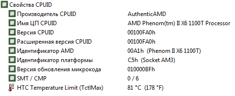

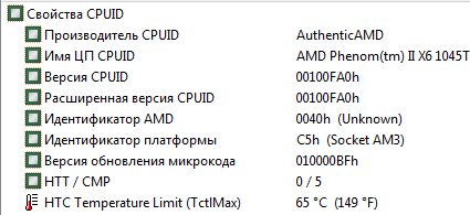

Регистрация: 23.09.2016
Зю у него же предельная темпа не 65, а 70 с копейками вроде как ?
Регистрация: 08.08.2008
Фото: 3
Видимо, зависит от конкретной модели и TDP.
На предыдущем х4 925 95W предельная была 72С.
Screenshot_1.png [ 9.96 КБ | Просмотров: 974 ]
Была картошка простая - стала золотая, были грибки простые - стали золотые, была рыбка простая - стала золотая. Еле процессоры спасли!
Регистрация: 24.10.2008
для статистики
1.png [ 8.27 КБ | Просмотров: 966 ]
