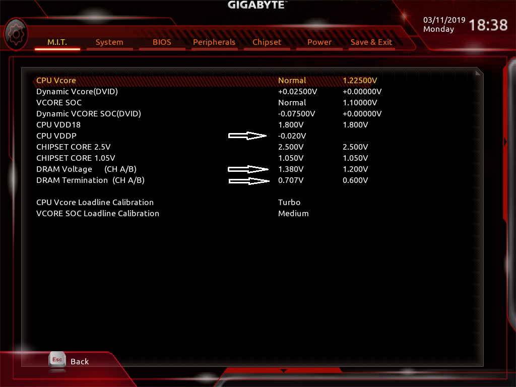

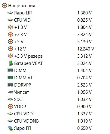

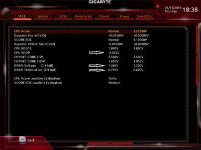

NNYAd писал(а):
на драм дал 1.365
Это в биос столько выставил? Оно по факту не так. Плата все напряжения завышает. Привыкнуть к ней надо(изучить особенности). Ты попробуй выставить напряжение, загрузить винду и посмотри в программе мониторинга напряжение. У меня бы не 1.365в в винде было, а 1.383в. dram termination надо 1\2 от фактического напряжения, те от 1.383в. И сам dram vtt немного отличается от того, что в биос.
soc voltage с последним биос(F8) на авто плата нормальный выставляет. Много не надо. 3533 работало при 1.05-1.075в, для 3200 надо 1.0125(даже 1в достаточно) -1.025в.
Вот как у меня в биос -
190311183856.jpg [ 153.43 КБ | Просмотров: 717 ]
а вот в винде - vdram - 1.404v, dram(dimm) vtt - 0.704v, VDDP - 0.900v
Безымянный.jpg [ 40.15 КБ | Просмотров: 717 ]
пс.. vdimm я проверял на плате, показания мультиметра соответствуют программам aida64, HWInfo
С напряжениями разберешся, потом тайминги. С калькулятора подходит b-die v2 профиль. Но так как у тебя 2700х попробуй v1, и этот момент мне очень интересен - "Плата не может с низкими таймингами высокие частоты, сама память такая или все таки контролер памяти так влияет".
