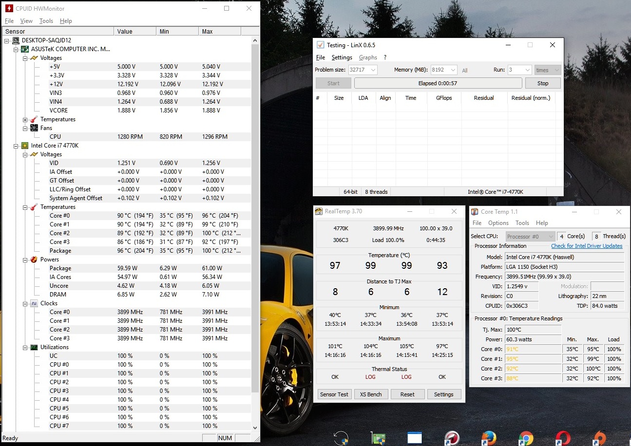

Мне поможет только скльп я так понимаю, смена термопасты скинет мах 5гр

Xolod,
Все ядра на 3900 работают? Если да, то это уже не сток и мат плата напряжение задирает неадекватно. Асусы 1150е любят так козлить.
Без скальпа Macho должен справляться с охлаждением вплоть до Vcore 1.225-1.25В.
Если уж скальпировать, то с ЖМ.

Xolod в другой ветке ответил, хочешь температуры нормальные, кроме скальпа ничего не поможет

Xolod писал(а):
Я обычный пользователь,
Обычный пользователь LinX не гоняет, он даже не знает что это. примерно так ответили бы Intel но они ничего не ответят.

Xolod писал(а):
box вентиль
Вы с этой пародией на куллеры хотите Linx гонять? :shock:
