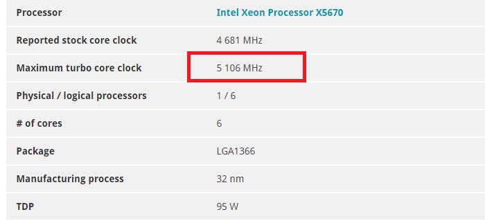

Немного погонял Ice storm отключив HT ( он там не нужен ) в итоге частота процессора составила 5100 Mhz :D по физике 83 тысячи , неплохо , но на таких частотах явно ему плоховато :lol:
http://www.3dmark.com/3dm/10051643
