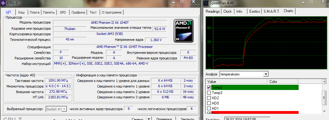

Мат.плата вообще может делать всё, что угодно. По идее, с подкинутой напругой и разгон был бы соответствующий. А в моём случае мешает предельная температура конкретного камешка. Скрин ниже, в троттлинге скачки частоты до минимума, что бы сбить температуру ниже 65С.

Screenshot_2.png [ 103.63 КБ | Просмотров: 1331 ]
