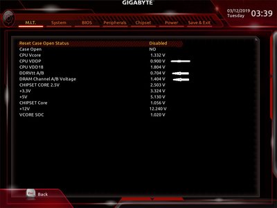

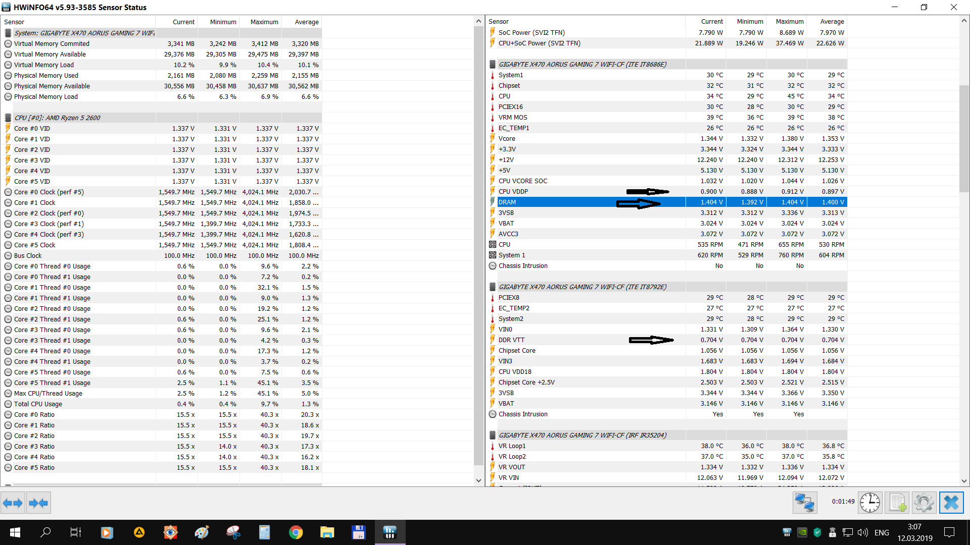

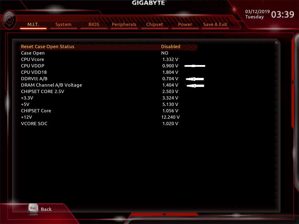

Регистрация: 09.05.2017
NNYAd писал(а):
Повторил настройки как у тебя на скринах из биоса
Не надо повторять. Я как пример\вариант описал. Платы могут отличатся. Выставляя в биос одно, проверяй в мониторинге. На данный момент vdram 1.392в, а dram vtt 0.715в у тебя. - так не будет стабильности. На шаг попробуй убавить dram vtt.
У меня вот как, все точно.
Безымянный.png [ 196.9 КБ | Просмотров: 780 ]
Те выстави в биос, проверь в мониторинге в винде. Или прям в биос во вкладке M.I.T. - PC Health Status, показания датчиков.
VDDP должно быть 0.900в - как у себя так сделал, то сразу 3466 завелось стабильно. До этого 3200 макс было.
vDimm - не больше 1.45в(можно и до 1.5в, себе боюсь такое ставить и советовать не буду)
и dimm vtt обязательно должно быть 1\2 от vdimm или 1\2 + 0.02в.
Покрути вольтажи, посмотри что получится в мониторинге.
rfc 416, ras 34(36), RC 52(54) поставь пока. Появится стабильность, покарятся 3533, потом скручивать начнешь
vsoc достаточно у тебя для 3200. 1.025в можно попробовать. Шаг убавить\добавить - проверить, можно. Но сначала напряжения на память нормальными надо сделать.
Вот в биос мониторинг
190312033926.jpg [ 135.66 КБ | Просмотров: 756 ]
СИний экран это не soc, это проблемы с памятью. Скорее всего напряжением в твоем случае

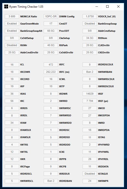

Регистрация: 04.09.2017
Добрый день господа.
Имеется память G.SKILL SniperX 2 x 8GB F4-3600C19D-16GSXKB (Hynix CJR), мать Asus x470 Prime Pro, и проц Ryzen 2600.
Помогите стабилизировать память.
При установке XMP - система грузится, но в ТМ5 сразу-же ошибки.
При установке сейф пресета из калька на 3600 - тоже-самое. При задирании напряжения на память и Сок - стабилизируется, но как-то выборочно. Один день я могу полностью пройти TM5@1usmus_V2, а в другой день сразу-же ошибки. Память с дополнительным обдувом (китайский обдуватель на 2х80мм @ 4000 оборотов).
Проц на 4ГГц при 1,34 В, память 1,41 В, Soc 1.075 В
11111.jpg [ 72.54 КБ | Просмотров: 718 ]

Регистрация: 02.02.2012
TruMdz, tWRRD сразу же 3-4 ставьте. Похоже тут собака зарыта. RDRDSCL и WRWRSCL на 4 опустите. CAD BUS на 24 ома пробуйте поставить.
