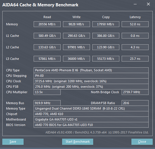

Вторая планка попалась не очень: в одиночку в том слоте, что и первая, не брала его тайминги на той же частоте. В итоге отставил 2ГГц на Тубане и взял замечательные тайминги на 1839МГц.
Отключил за ненадобностью одно ядро: меньше температура, напряжение, выше частота
8+8.png [ 92.9 КБ | Просмотров: 2306 ]
Была картошка простая - стала золотая, были грибки простые - стали золотые, была рыбка простая - стала золотая. Еле процессоры спасли!
Регистрация: 26.12.2012
Откуда: VRN
Зю а где это отражается в каких ячейках теста смотреть?

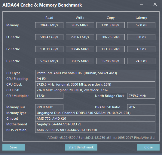

Скорость кэшей L1 и L2 ниже на 1/6, потому что они являются составляющей ядра.
Ещё немного задержки подтюнил.
8+8.png [ 93.05 КБ | Просмотров: 2128 ]
