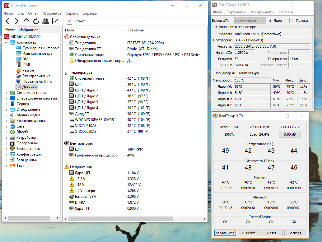

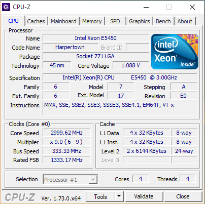

Доброго времени суток.
Обновил морально и физически устаревший комп на LGA775, благодаря этой теме.
Заменил Pentium E5700 на Xeon E5450 (мать Gigabyte GA-P35-DS3L), все завелось с пол пинка (китаец не обманул), обновил только bios от ideafix.
Все хорошо, но вот не могу понять какаяже температура у проца, 3 программы показывают разные значения :shock: . Кому больше доверять
Стоит ли менять стандартный боксовский кулер от старого проца на чтото другое. Если нужно, какой посоветуете за небольшие деньги.
Комментарий к файлу: Температура Xeon E5450
Temp E5450.PNG [ 275.87 КБ | Просмотров: 1735 ]
Комментарий к файлу: Xeon E5450
CPU Xeon E5450.PNG [ 30.02 КБ | Просмотров: 1735 ]
Регистрация: 16.02.2009
Фото: 12
Palm если гнать не собираешься то можно не менять СО. а если для разгона и для комфорта, можно залман оптиму10 прикупить.
