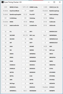

Zigotha писал(а):
Вынул 1050Ti, переустановил драйвера. Ничего не изменилось.. Память попытался разогнать с помощью калькулятора. на 3200 не включается. Оставил пока 2800 как было. Я в отчаянии. Попробую может винду другую поставить завтра
Вы пока отчаиваться бросьте, я примерно месяц добивался работоспособной памяти. Мы же вас просили выложить скрины программ Aida64 тест "кэша и памяти", во вторых увидеть ваш Ryzen Timing Cheker, ну и HWinfo. Без конкретных цифр понять чего то сложно. ОС у вас Win 10 версии 1809 с последними обновлениями? Говорят последнее обновление чего то тормозит в играх.

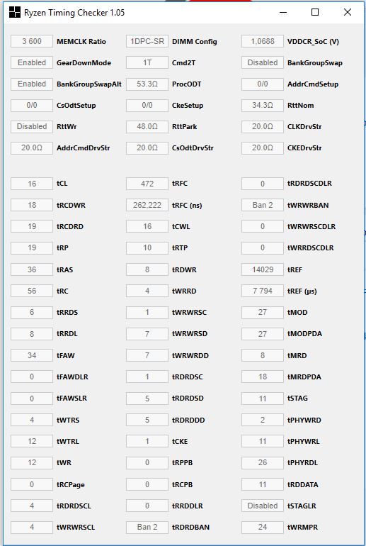

Litmus писал(а):
Эта память любит вольтаж. У меня меньше 1,41 нормально не работает. попробуй навалить хотя бы 1,41.
выставил, пока появилась стабильность при таких настройках(скрин ниже) посмотрел твои скрины в галерее, удачный кит у тебя, у меня пока не получилось запустить и получить стабильность при 3200 даже
AndreyHiTech писал(а):
Синий экран это не soc, это проблемы с памятью. Скорее всего напряжением в твоем случае
красные стрелки
красные стрелки это на авто,черная стрелка это камень преткновения похоже40988
сейчас настройка напряжения вроде как по твоим советам, но не запускался(всё также синяк перед входом в win), только после того как выставил tRCDRD = 15 так тут же пуск, gear down mode = enable, TM5 прошел
ps: убрал VDDP =-0.020 получилось ровно 900мВ но есть пульсация 905-915, а при -0.020 выходит 888-912

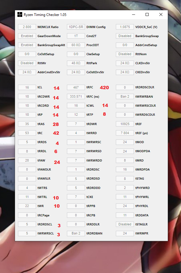

Zigotha писал(а):
Да, Винда 1809 со всеми обновами. Хотя хз как со всеми или нет, это LTSC версия, там вроде не все обновления ставятся
Судя по AIDA все нормально, проблем никаких нет. А вот судя по Timing Cheker, у тебя включен GDM и BGS, которые желательно выключить, особенно GDM, ибо вторички и третички в таймингах тебе нужно редактировать. Ты поставил рекомендуемый первый вариант Калькулятора, но сделай вот что: поменяй выключи GDM и BGS и вот еще что: у тебя память работает на частоте 2800, так? Так зачем ты забил данные из калькулятора в BIOS для частоты 3200? Там совсем другие значения! Выбери пресет 2800 в калькуляторе или 2933 и забей их. А то у тебя тайминги слишком высокие для твоих плашек, ибо ты забил тайминги для частоты больше, чем имеешь.
почему запись меньше чтения?
Добавлено спустя 1 минуту 40 секунд:
makehate2 писал(а):
выключи GDM
GDM не надо выключать... Наоборот включи. А вот PDM выключить

Zigotha тайминги высокие для 2800.
gdm и bgs не стоит трогать, а вот power_down, если он включен, лучше выключить.
Попробуйте хотябы так.
Снимок2.png [ 252.23 КБ | Просмотров: 1032 ]
Если заведется и будет стабильно, то можно будет еще немного ужать.
Если нет, то видимо вольтаж нужен больше, пробуйте 1.36v. Чипы очень плохие в ваших плашках.
Задержка конечно высокая. PowerDownMode все же стоит выключить попробовать. Я так понимаю это те 3200, которые вы пытаетесь взять? Я бы начал с 2933-3000, но не забывайте, повышая частоты скорее всего придется повышать напряжение и возможно SoC. Я так понимаю сборка ОС у вас не лицензия, я бы попробовал другой образ, если ничего не поможет, возможно дело в нем, но вероятность мала и это последнее решение, пока займитесь памятью, попробуйте снизить задержку.
Ну это так и есть. С ровными таймингами туго идет. Но 3200 -16-16-16-16-34-50 - авто у меня без проблем\стабильно работает при 1.35в. Даже 4штуки.
Сохрани профиль настроек биос и выстави все напряжения в авто(Или загрузи биос по умолчанию, есть в последней вкладке в биос, потом восстановишь то что было), кроме памяти. На память 1.35в поставь и скрин с HWInfo покажи с напряжениями. В фоне что нибудь запусти, что бы нагрузка небольшая была, ТМ5 например. Частоту памяти можно и 2400 выставить, что бы загрузилось без проблем.
Если биос у тебя F8, то Флешку форматируй в фат 32. Копируй на нее это - (https://drive.google.com/open?id=1r_cmE ... M4ZFn3JDMC). В биос - в последней фкладке загрузить - выбираешь флешку - выбираешь файл 3200_My_Config
Сначала бы увидеть HWInfo c напряжениями в авто кроме памяти. И потом с моим конфигом биос.
пс... у тебя ревизия платы 1.1. Хотя в поддержке мне сказали, что отличаются платы только кодеком, но могли и с напряжениями что нибудь подкрутить. Может и мой конфиг биос не подойти. В любом случае, надо посмотреть как в авто напряжения выставляет.
псс... По началу я просто xmp 3000 выбирал и выставлял частоту 3466 и работало стабильно, даже 3533. Но на биос F6. На F7 F8 я не пробовал.
