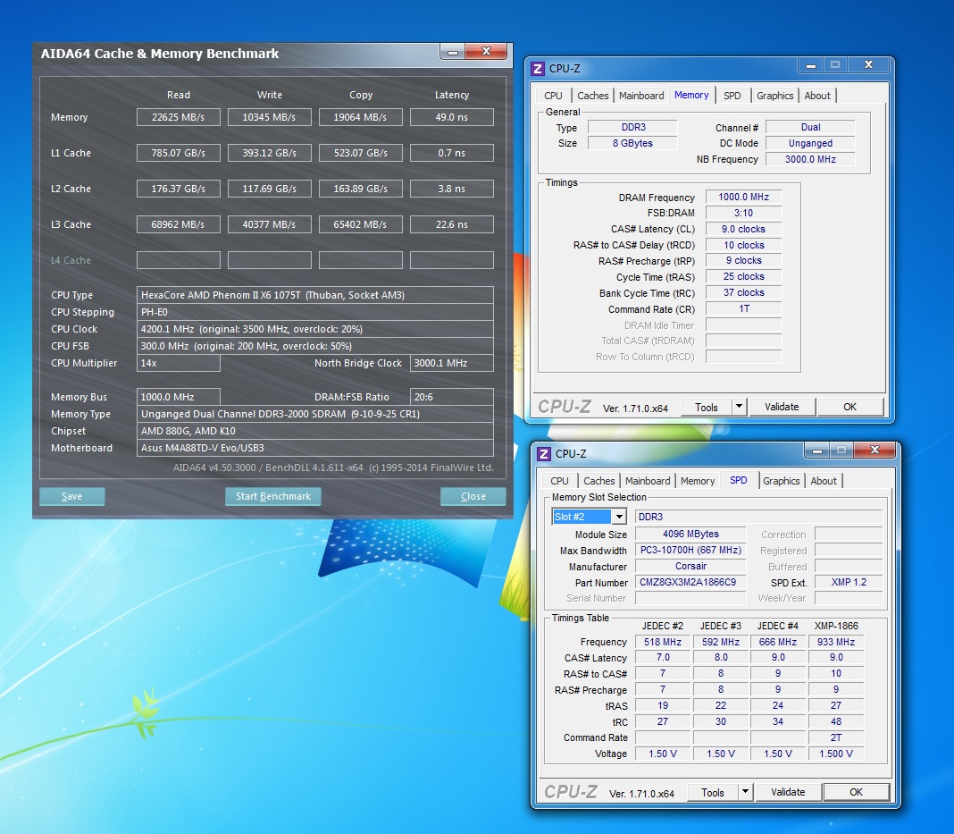

Зю писал(а):
Суеверий много, но технических выкладок никто не предоставил за тысячи сообщений обсуждения.
говорили же, что 8 серия лучше гонит кпу нб на феномах, я на своей средне бюджетной матери m4a88td-v evo/usb3 гнал до 3200 мгц , когда на 7 серии еле брали 2800
http://valid.canardpc.com/v0pw6y http://valid.canardpc.com/kq21c1 http://valid.x86.fr/3jg01g
Belarus OC Team
Регистрация: 03.10.2007
Откуда: Ufa
Фото: 130
Это ты возьми и предоставь как 7** логика или нфорсы берут 3000 при 4000-4200 по ядрам и 1866+ по памяти. Вот только у тебя ничего не получится, таких результатов нету вообще! А на 8** и 9** логике таких результатов уйма как раз в этой самой ветке.
Регистрация: 08.08.2008
Фото: 3
На повседневку? Или как тестились эти 3200? Да ещё небось с новым охлаждением к новой МП. Синька от переразгона КП может не вылетать долго, и огромный скриншотный разгон КП можно получить на выкрученной частоте без разгона цпу. Это не значит, что будет стабильно.
Единственная возможная зависимость разгона от нового чипсета: новый чипсет позволяет лучше хэндлить возникающие ошибки и отвоевать 100МГц.
Но опять же, баба сверху предлагает менять матплату ради копеечного прироста, хотя могла заняться своим самым успешным делом и наварить борщ.
Была картошка простая - стала золотая, были грибки простые - стали золотые, была рыбка простая - стала золотая. Еле процессоры спасли!
Регистрация: 21.07.2011
Откуда: Гомель,Беларусь
Фото: 77
Зю писал(а):
   Зю
На повседневке было 3000 ибо круглое число для всех множителей ( шина 300 мгц была) все работало без проблем , даже не на овер вольтаже , можно и больше было накидывать. Процессор 1075Т был. Как-то так.
2000мгц.jpg [ 283.91 КБ | Просмотров: 959 ]
Belarus OC Team
