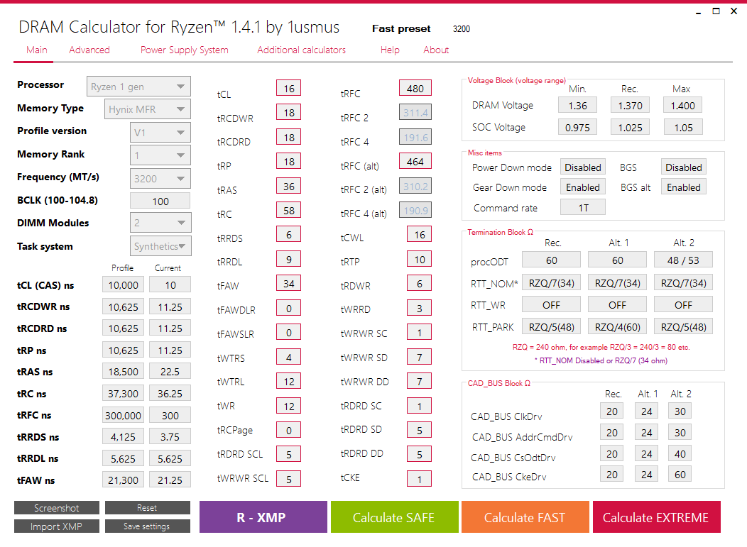

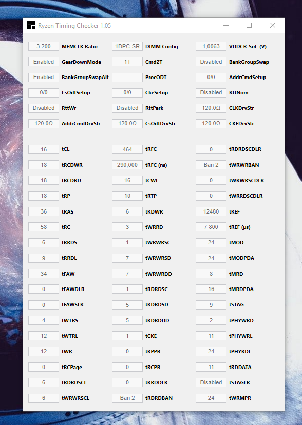

Всем привет.
Народ подскажите пожалуйста по разгону оперативы.
Screenshot_1.png [ 234.54 КБ | Просмотров: 596 ]
3200 получается максимум. ставлю чуть выше частоту и ни в какую не заводиться комп вообще не врубается.

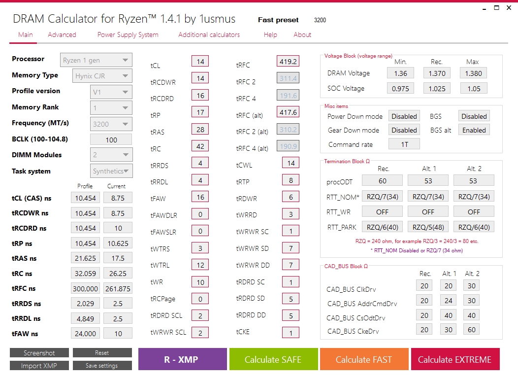

и еще один момент, у меня чипы хьюникс cjr но тайминги не подходят из калькулятора, а вот от mfr подошли на 3200 без ошибок 5тестмем.
1.png [ 69.57 КБ | Просмотров: 596 ]
2.png [ 69.45 КБ | Просмотров: 596 ]

Всем привет.
Друже, у тебя какое то страшное cad bus сопротивление, это в авто плата выставляет 120 ом, или вручную? И что стоит в ProcODT?
Ты фаст пресеты не трогай пока, сначала в safe добейся стабильности. Что по вольтажу на памяти? Попробуй на 2 шага поднять вольтаж, trfc выставить 500

[quote="Castlesairus"][quote="Archerkem42"]Да блин...На лицо
У меня на 3200 вроде как всё стабильно работает.
На счёт 120 не пойму почему программа их показывает в биосе выставил 20.
ProcODT 63 или 68 который выше 60 идёт. На 60 и 53 не запускается. Вольтаж 1.37 на память
Сама память Corsair Vengeance RGB PRO [CMW16GX4M2C3000C15W] 16 ГБ
