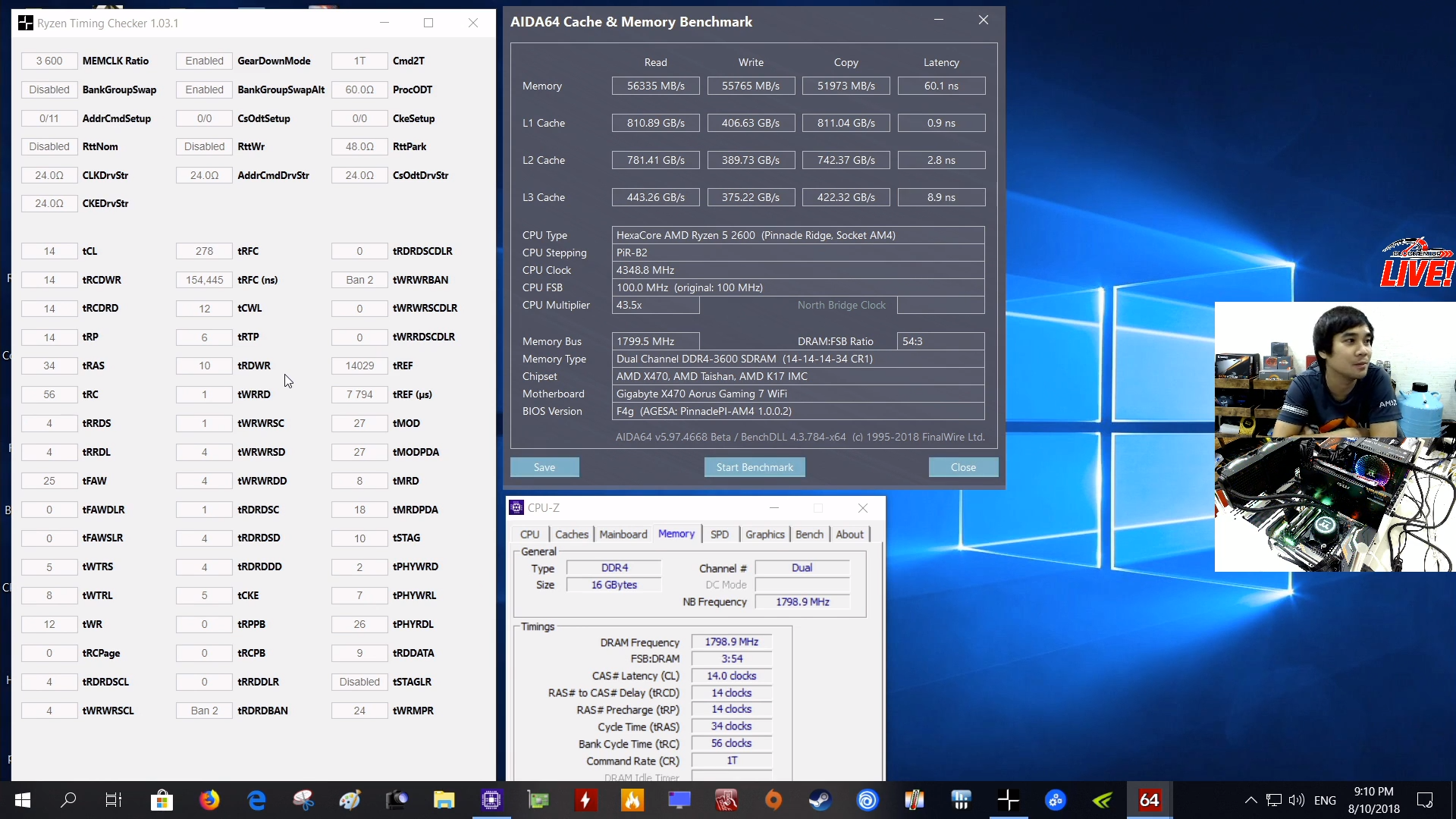

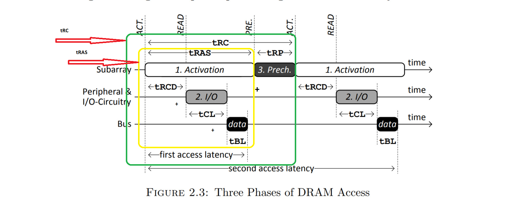

NNYAd писал(а):
видел tRC задирают до 60-80
Это обнуляет зажатые первички. Те первички отработают и память ждет пока цикл rc не пройдет(поправте, если что). RC= RAS+RP.
tRASmax_edit.png [ 354.18 КБ | Просмотров: 690 ]
NNYAd писал(а):
не хочется думать что это доска такая
Я тоже не знаю, что и думать
