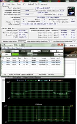

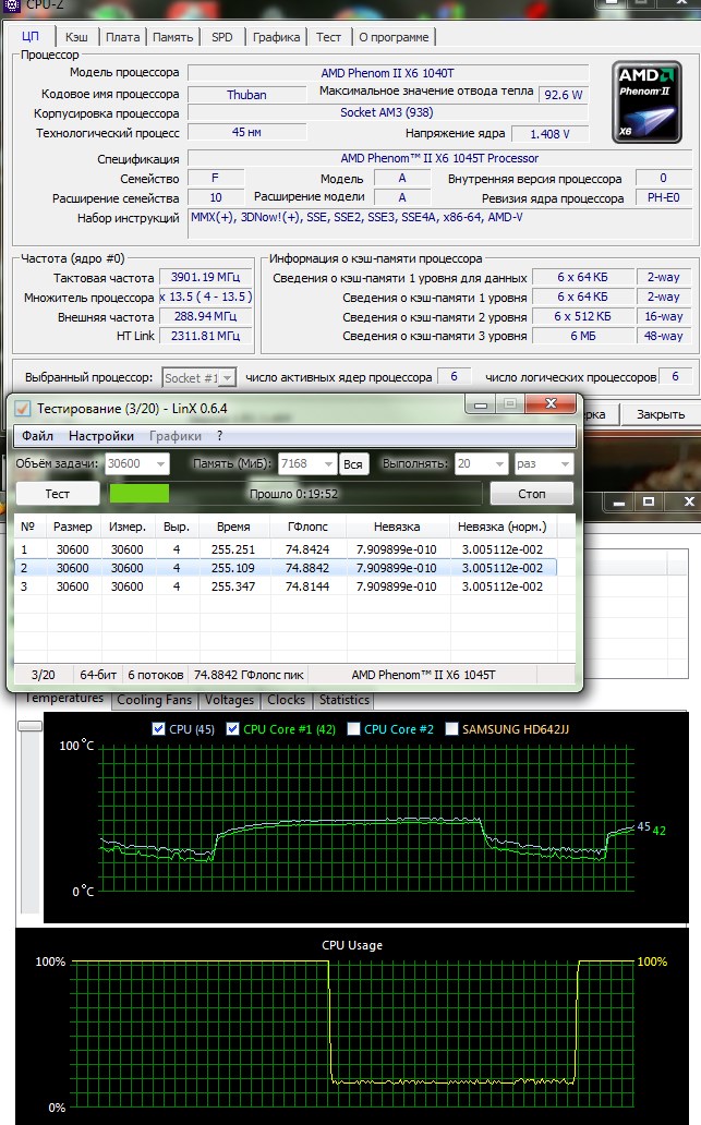

Разогнал свой 1045-й с новым кулером Aigo L5 вместо старичка на 95Вт.
Старый и на 3.72/2.76 1.35v/1.275v не справлялся, в линпаке почти сразу за 60 улетало и троттлило.
А теперь на 3.9/2.89 1.4v/1.4v максимум 52С. Каеф.
Только мать не даёт FSB поднять выше 289MHz с двумя планками по 8Гб, которые вообще не должна поддерживать. Шина FSB - во что упирается? А гнать только с одной на 8Гб смысла нет, 2019-й год всё же.

kisulja писал(а):
Зю 3900 по ядрам всего лишь при 1,4 -напряжении у тебя ? тестировал чем-то серьезным ?
Линпак проходит изи, мой комплексный тест (описанный выше) для памяти тоже, в Синебенче 584, в UT3 немного побегал, большой рабочий проект позапускал. Пока тайминги фиксировал, успел протестировать много раз и ядра. Выглядит законченным разгоном, хотя можно ещё в Прайм поиграть.
В этой теме у одного украинца тоже был 1045-й, стремился к его результатам, но не судьба.
UPD. 30 минут Прайма прошёл без ошибок.

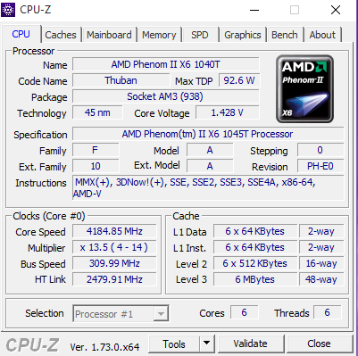

Комментарий к файлу: 1045-й камень Риппера_ua
4.2.png [ 26.19 КБ | Просмотров: 869 ]
Комментарий к файлу: МОЁ
Screenshot_5.jpg [ 223.17 КБ | Просмотров: 869 ]

C_i_t_r_u_s писал(а):
Зю У тебя кукуруза, на 3900 должно быть 76-78Гфлопсов, а не 74.
ВРМ обдуваешь?
Там почти 75 ГФлопс вообще-то. И обдуваю, и радиаторы повесил (в моей галерее фотка). Дело в памяти скорее, ты по памяти под 2ГГц ведь судишь.
Вторая планка дико неудачная, дальше 1900 хочет безумные тайминги и напряжения, а нужно 1926MHz для следующего множителя. Через два дня придёт копия первой планки, и может даже FSB с двумя планками выше 289MHz погонится, но 1926 возьму почти наверняка.
Даже с дикими таймингами на 1926МГц было +20700МБ/с на чтение, в отличие от текущей с ~19600. Но текущий конфиг стабильный.
