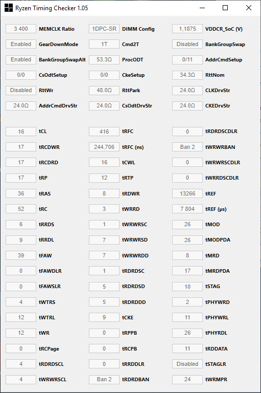

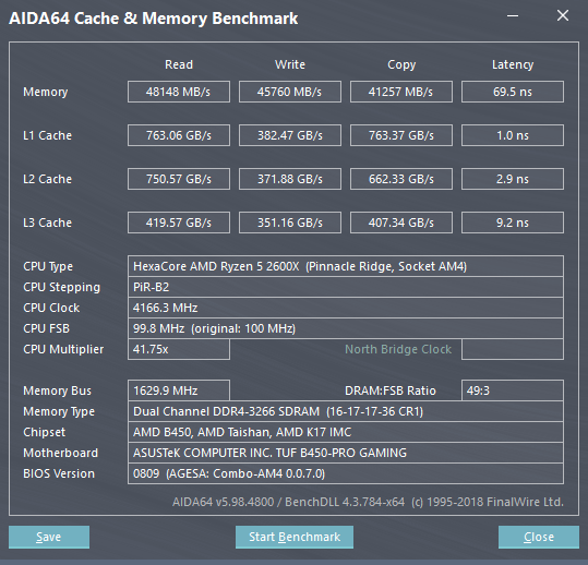

всем доброго дня!
читал тут у вас про HyperX Predator HX436C17PB3K2 про проблемы. решил написать что смог сделать, через калькулятор не вышло. сам первый раз озу разгоняю.
Ryzen 5 2600X + ASUS TUF B450-PRO GAMING
LLC пока не трогал,3 дня пока вожусь.поставил в биосе D.O.C.P на 3000. потом поднял частоту до 3266, вышло 1.35v и 16-17-17-17-36. тест в TestMem5 без ошибок 10 циклов.
пробовал ставить D.O.C.P на 3600 и ставить 3533 или ниже,не грузился ПК.
так же на D.O.C.P на 3000 делал 3333-загружался, но были ошибки в TestMem5.
в ручную пока попытки не удачны,но буду пробовать.
ну а сам результат нормальный? или стоит добиваться по лучше?
скриншоты
RTC_3267my.jpg [ 122.12 КБ | Просмотров: 598 ]
OZY1.png [ 30.33 КБ | Просмотров: 598 ]
a64_3267my.png [ 92.54 КБ | Просмотров: 598 ]

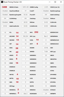

Для вашей памяти откровенно неочень. Вот, пробуйте так, частота 3466:
RTC_3267my (1).jpg [ 116.39 КБ | Просмотров: 577 ]
Уберите DOCP, всё вручную. Меняйте только те тайминги, которые я указал.
Вольтаж на память 1.43v, если будут ошибки, то увеличить до 1.44-1.45v
Получите приличный буст ;)
Еще заметил у вас высокий вольтаж на SOC. Снижайте до 1.05v.
+ Выключите Power Down в биосе.

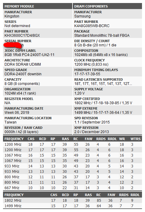

результат нормальный относительно моего допустим, можно уменьшить tRAS до 34 соответственно tRC 43 и tRFC (43*9)=387
остальное вполне себе по моему, выложи еще данные из HWi 602, интересно напряжение
Я нашел для себя довольно сбалансированные(с поправкой на способности моего кита) настройки
Провел тесты в аиде64 и оказалось что второй вариант производительнее, как это скажется в игровых тестах пока не проверял, но имел четкое представление что для игр нужно всё таки ронять тайминги в первую очередь
3000 cl14
41028
3400 cl17
41027
очень надеюсь что кому-либо мои настройки подойдут или дадут старт для поиска более выгодных настроек

NNYAd для вашего кита это неприлично плохие результаты. Если лучше разогнать не получается -- вполне вероятно плата Aorus gaming 7 является тому виной.

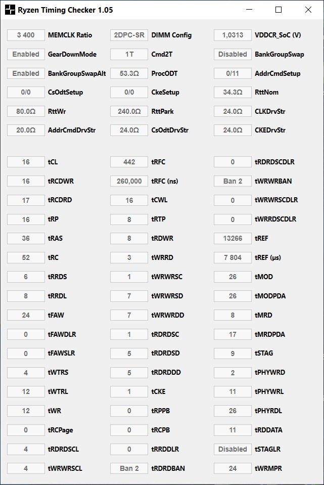

NNYAd писал(а):
tRFC меньше 400 вообще не хочет заходить в винду
В калькуляторе есть вкладка "Расширенный калькулятор" калькулятор rfc. Для определенной частоты и определенной задержки в наносек он рассчитывает тайминги.
Я все 3 rfc вбиваю в биос. И расчитываю 260нсек ровно.
Тайминги у тебя интересные. с 2700х 3600+ теоретически возможно.
Я вот только оттестировал, Проверял vtt dram avto. с такими таймингами работало у меня с 2х8ГБ на 3533.
Тут 4х8ГБ
Безымянный.png [ 49.19 КБ | Просмотров: 562 ]
вручную вбил до FAW(включительно) + procODT 53 и tCKE 1 поставил, все остальное авто.
попробуй
3533+ скорее всего все вручную надо будет выставлять из калькулятора.
пс... забыл. cpu vddp все таки стабильнее с -0,020в. те с 0.900в.

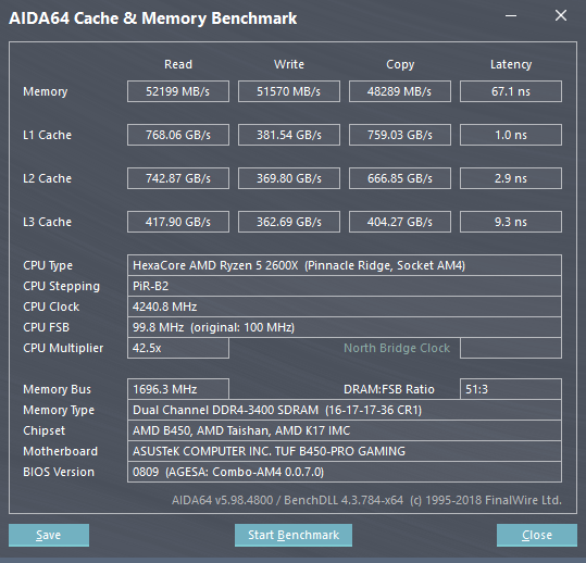

Регистрация: 21.02.2014
Откуда: Йошкар-Ола
так ,сейчас посидел и сделал как у NNYAd на предыдущей странице.
NNYAd кроме таймингов что ещё включал и сколько V ставил?
Spaik спасибо тоже попробую.но мне кажется у меня такая же память как у NNYAd.но проверю...пробовал я в самом начале разгонов своих 14 14 14 ставить из калькулятора брал..но не завёлся пк
я его не трогал,на авто стоит пока.тоже попробую
Сам, я всё ещё в поисках
могу сказать подошли те что с предыдущей страници, правда после настройки повторной ПК 2 раза не загрузился а потом все ок без запроса F1, но тестмем5 прошёл без ошибок...это удивило
вот что вышло
RTC_w3400my2.jpg [ 122.53 КБ | Просмотров: 534 ]
a64_3400my.png [ 92.55 КБ | Просмотров: 534 ]
всем спасибо буду пробовать и другие варианты

пробовал я ваши настройки, не стартует, при 1.45
Ну у вас может и в доске дело. Если всё в авто оставить кроме первичек 3466@14-14-14-28(Или 3466@16-16-16-32), при 1.45v запустится?
Но конечно странные киты получаются :)

Spaik, я ещё не встречал сообщений об удачных разгонах этих китов (predator 3600) после декабря.
вот вам мой пример (только сейчас tFAW 24 и TCKE 1):
При попытке снизить tRC c 54 на 52, а tRAS c 36 на 34, получал артефакты в BIOS и зависание. Так что trfc 350 выглядит неприлично оптимистично
