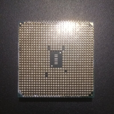

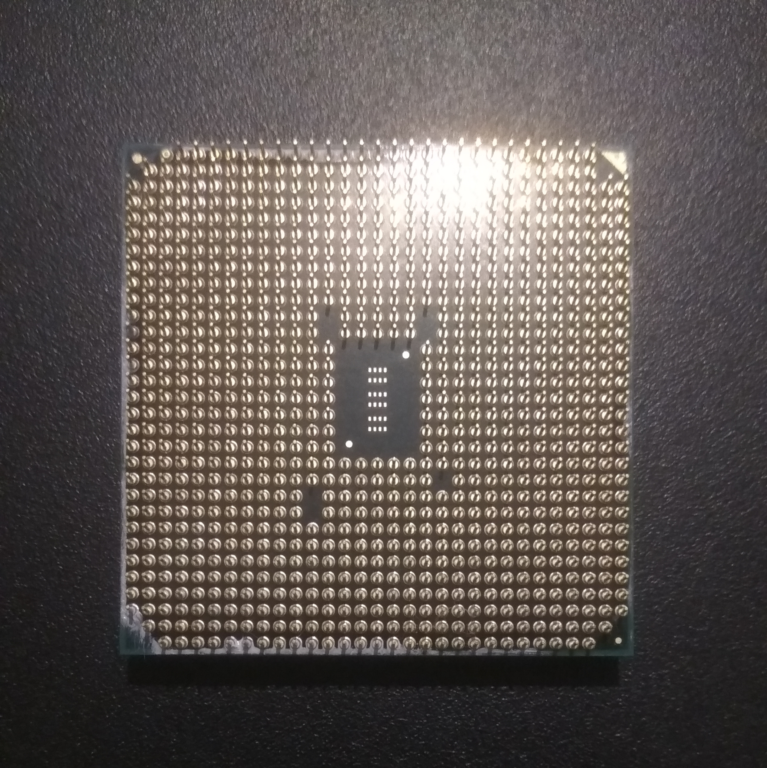

За что отвечает ножка первая слева в верхнем ряду? FM2+
PSX_20201127_040909.jpg [ 4.14 МБ | Просмотров: 13475 ]

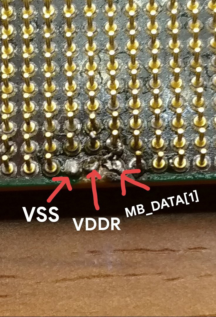

Здравствуйте, такая проблема:
На процессоре AMD FX-4300 (AM3) с корнем выдраны две ножки (VDDR и MB_DATA)
ПК включается, но ничего кроме этого не происходит, просто вхолостую работает
Вопрос: можно ли как-нибудь напаять пятаки, или лучше выбросить и купить новый?
Обе ноги почему то прозваниваются с землёй
P.S. Пытался восстановить пятаки, но каждый раз припой отваливается при попытке припаять ногу
За ответ заранее спасибо
xHXD-EbyvLY.jpg [ 357.7 КБ | Просмотров: 10907 ]
Регистрация: 22.12.2012
Пятаки на месте же, к ним можно легко припаять ноги, непонятно, что у вас не получается, может остатки ножек нужно выпаять, но фото не разобрать..
