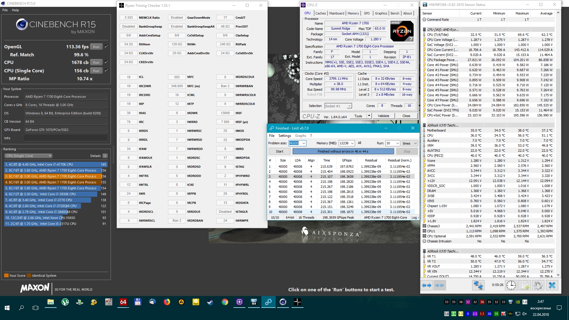

Я когда вставил обратно 1700, вернул настройки и тоже линкс покрутил с 40к задачей, все идеально без зависаний и синек.
тык
ryzen_1700_3800_3333.jpg [ 1.23 МБ | Просмотров: 1192 ]
