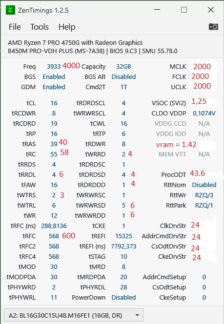

Caecus писал(а):
А есть от чего отталкиваться?
11111.jpg [ 106.49 КБ | Просмотров: 612 ]
Свой профиль сохранить в биосе/на флешке, сброситься перемычкой и вбить настройки, uclk=memclk, шины фиксировать руками. Запустится и тм5 экстрим пройдет, найти самый низкий trc(до не старта, можно +1), после tras=trc - trp, trfc понижать с шагом 8 до нестабильности и поднять на 2 шага вверх. После понижать vram, думаю в 1.4 вольта уложится, все действия с проверкой tm5 anta777extreme. После всего можно снижать vsoc, к anta777extreme добавить тесты встройки бенчами игр(+superposition benchmark), чтоб не было зависаний и черных экранов. По идее, если встройка в стоке, vsoc=1.2v должно хватать, если дропы сильные типа 1.25->1.19 подкрутить llc soc, обычно llc soc=3 хватает. В идеале приколхозить 120мм на обдув планок на время тестов.
Можно попробовать тайминги со скрина без исправлений, если поедет на 3993 с vram 1.4в будет не хуже 4000 и заметно лучше того, что сейчас.

Andy-S писал(а):
если это и фишка, то 5хххg
4хххх может тоже. Суть в сниженной FCLK effective. При 4133 вроде 4066 или 4016 - не помню точно.

Andy-S писал(а):
вбить настройки
Ух, спасибо за подробную инструкцию. На этих настройках/таймингах хорошо стартует только на 3400 без ошибок, 3533MHz с ошибками в tm5, 3600 - bsod при загрузке винды. Буду копать что мешает. На моих старых настройках изменение trfc ниже 624 или установка tcke 1 - сразу нестарт. Пришлось поставить отдельную кнопку для сброса cmos(перемычка с батарейкой под вк находится, неудобно лазить)
Надо посмотреть 4066 vs 4133 на одних таймингах, сам не помню такого, но мог и пропустить.
Ну дык и 1.37 вольта на 4066 даже при сл18 и слабых вторичках/третичках достижение для e-die двурангов. Если б там и rfc еще был 560, это уже почти бидаи.)
