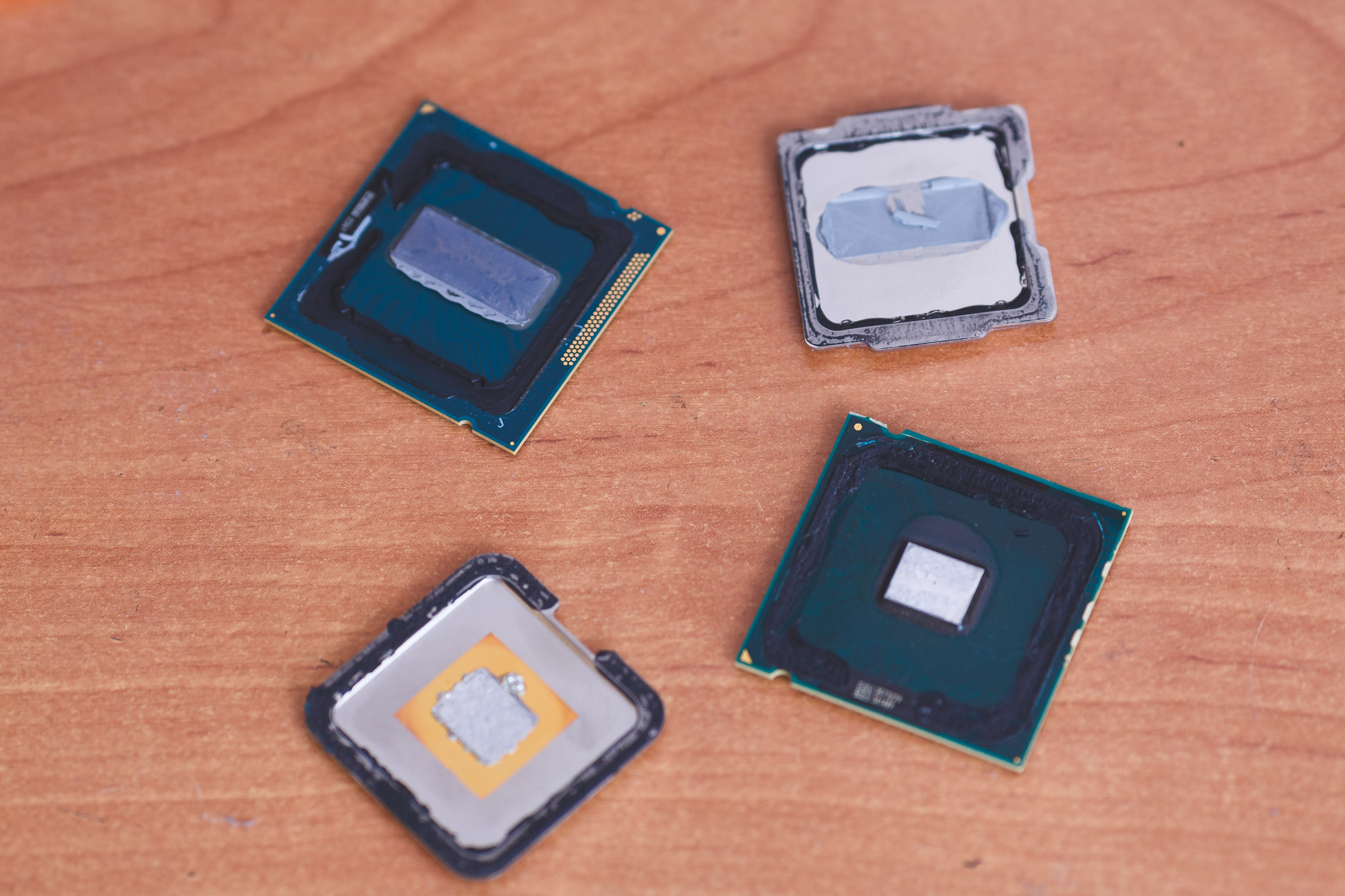

Скальпировал я свой проц :diablo: Никаких фенов, только тиски!

О интересно у какого это проца, крышка позолоченная?
Я такого ещё не встречал.

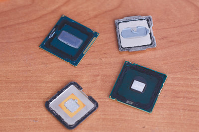

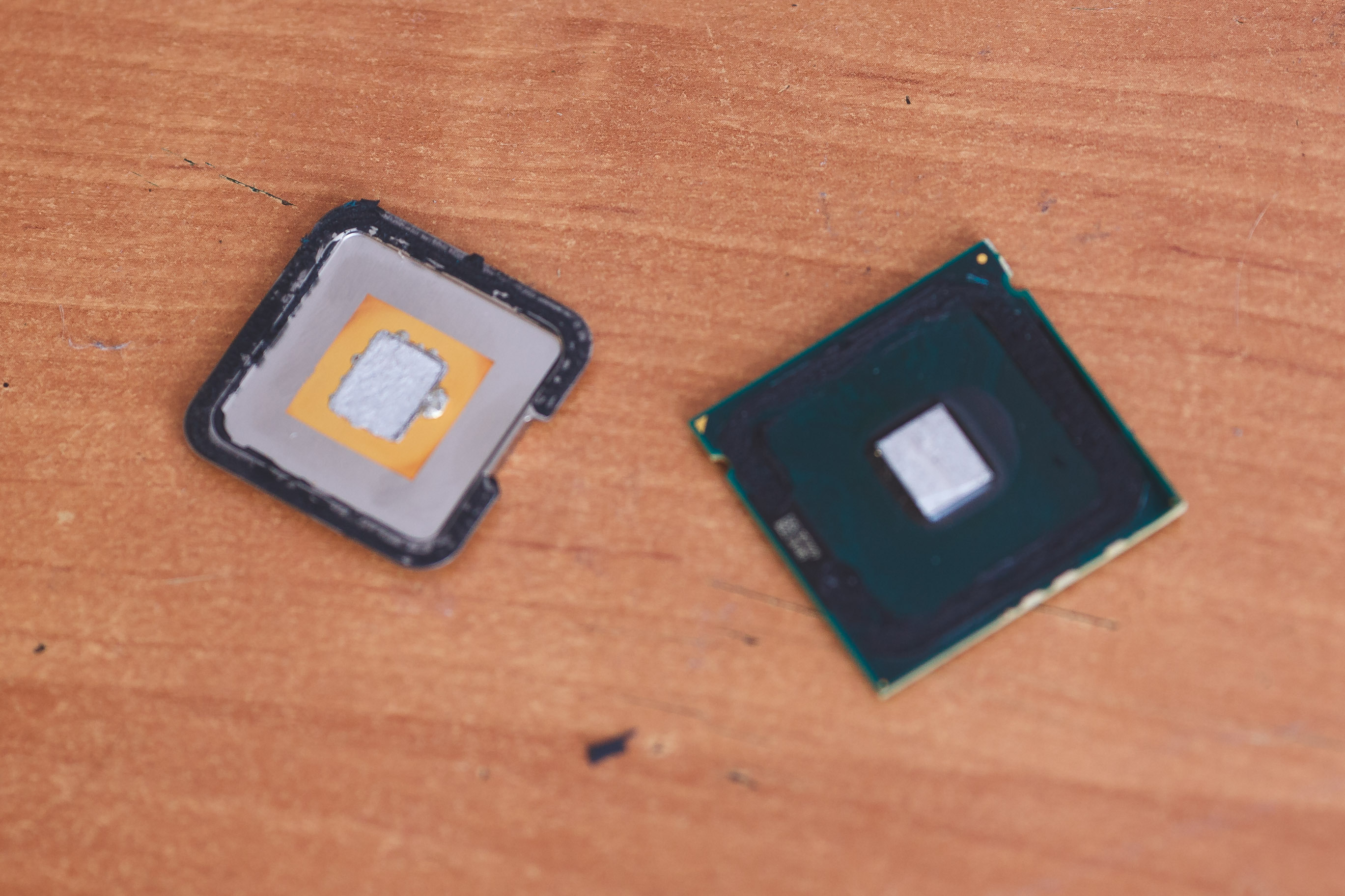

Это Intel Pentium 4 631, с припоем под крышкой. Что делает золотая зона на крышке изнутри не знаю, может флюс? :crazy:
На самом деле я не знал что у него под крышкой припой, а сам проц использовал для тренировки перед скальпированием 3570K. И кстати не зря 4-й пенёк пошёл в жертву, из-за того, что губки тисков были слишком мягкие, под крышкой припой, а так же неверно соблюдён угол наклона проца в тисках, то текстолит расслоился в месте контакта с губкой. Так что перед скальпированием 3570 губки тисков я обмотал одним слоем малярного скотча и проц выставил так, что бы текстолит не расслоился. В итоге всё идеально прошло. Скрин до/после не делал. В LinX ДО было около 100 градусов на ядрах, ПОСЛЕ стало 70-75. Мазал ЖМ.
